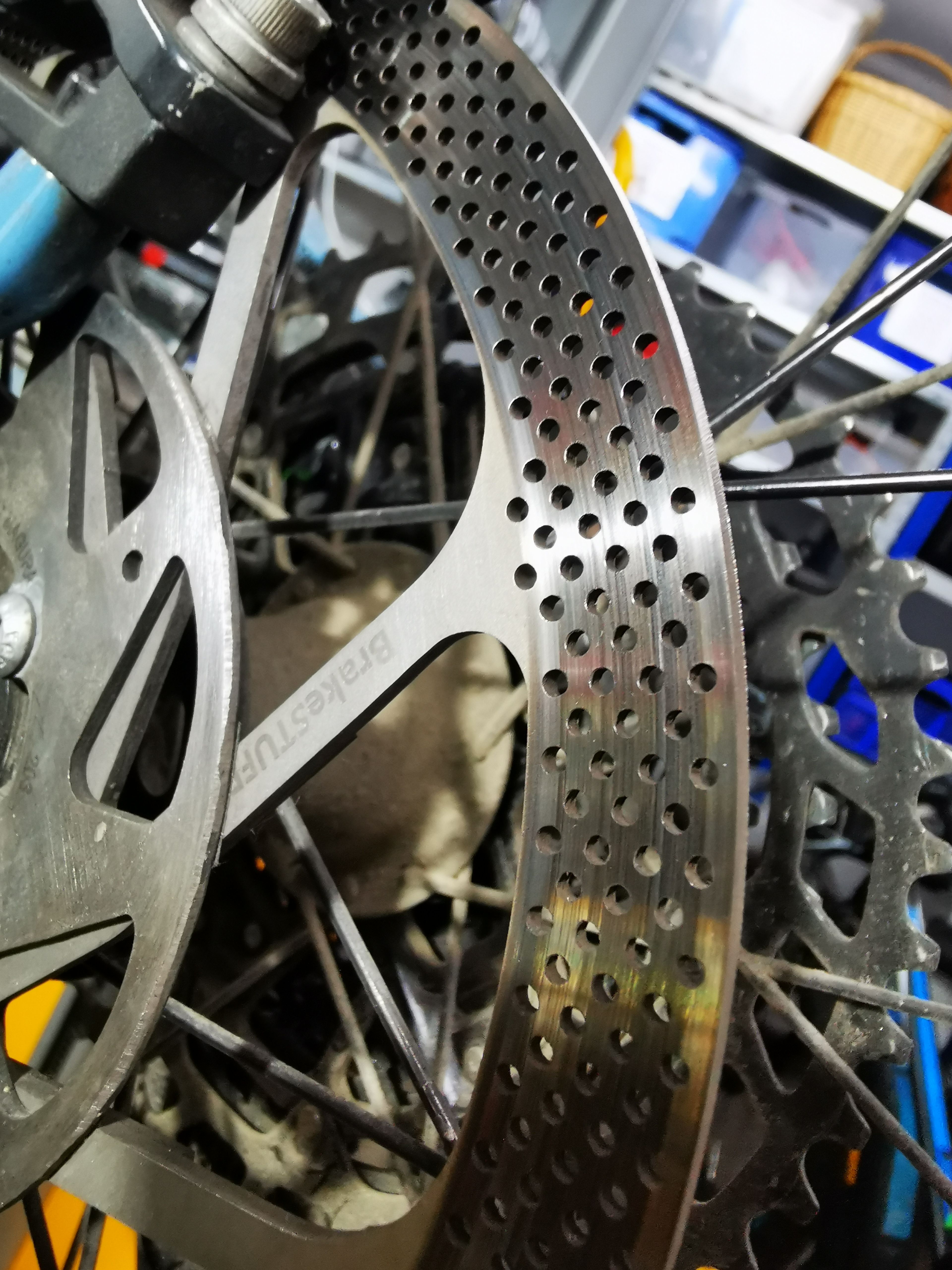

Also wenn ich eine gute Haltbarkeit und keine „rubbelnde“ Scheibe möchte aber trotzdem eine etwas aggressivere Bremsleistung möchte, wäre da die Punch mit TS Power belegen zu empfehlen?
die Punch harmoniert mit den TS Power Belägen nicht so gut, bei starken Bremsdruck bremst es zu stark, die Gleitreibung wird dadurch unterbrochen und es kommt zu Stick Slip Effekten (gleiten, Stop, gleiten, Stop) das führt dann zu stark dröhnenden Geräuschen
Wenn es die Punch wird, diese passt in 2,3mm ohne Probleme in den XTR Sattel korrekt?
ja, bis 2,4mm geht problemlos bei Shimano, die Spange sollte gut Spannung haben, sonst oben etwas auf biegen, es kann sonst passieren dass die Spange etwas an der Scheibenkante anschengelt

noch eine Anregung
die Scheiben mit den vielen extrem kleinen Löchern sind halt weniger aggressiv, der Belagverbrauch ist dadurch extrem gering, die Bremse ist super fein dosierbar, das kommt mir als Bergtourenfahrer mit sehr viel Tm sehr entgegen, wenn man aggressivere Bremsen will dann sind die groben Löcher/Schlitze besser, der Belag kippt dabei dann zusätzlich etwas mehr in die Löcher/Schlitze rein
das hat aber auch Nachteile
der Belagverbrauch wird höher, das Bremsgeräusch wird lauter, die Vibrationen sind stärker, die Scheiben laufen auch leichter ein, die Masse ist durch viele große Ausnehmungen reduziert (weniger Wärmespeicher) es entstehen mehr Hitzepeaks welches für den Belag nicht so schonend ist (dunkle Belagschlieren, Randverfärbungen meist innen an der Scheibe)
zwischen TS HD und BS Punch hatte sich bei Verwendung gleicher Beläge, der Belagverbrauch bei mir um die Hälfte reduziert (vorher 600-650Km jetzt 1000-1500Km)

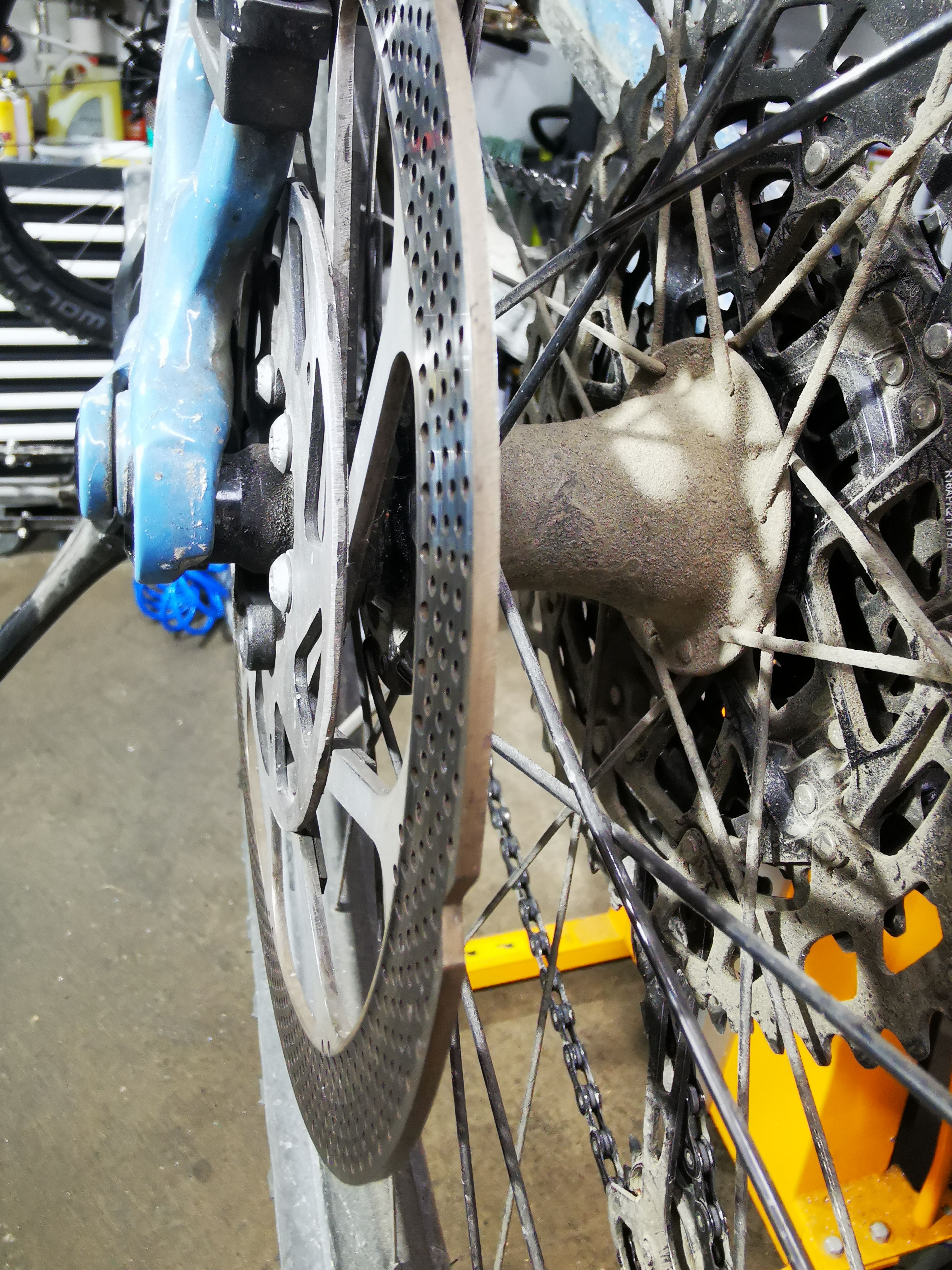

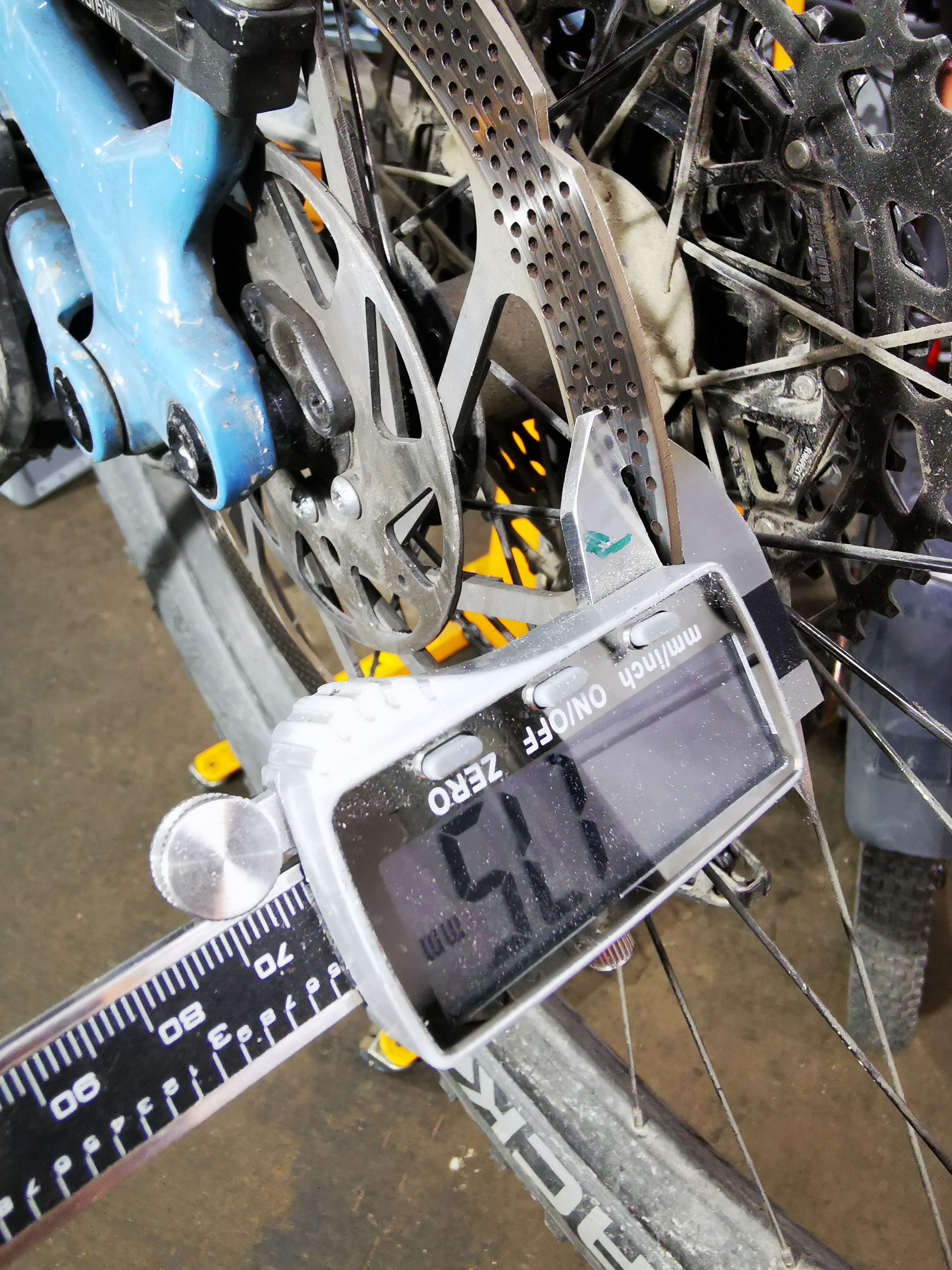

ein kurzes Feedback zu meiner hinteren BS Punch 2,3mm
ich hab sie jetzt 15 Monate und 7000Km im Einsatz (grob hoch gerechnet um 220.000Tm) die dünnste Stelle mißt jetzt um 1,75mm, beim nächsten Belagwechsel wird die Scheibe dann erneuert, da wird sie dann ohnehin nahe an der Untergrenze von 1,65mm liegen
optisch schaut sie eigentlich noch sehr gut aus, der viel dünner geschliffene Reibring hat jetzt eine ganz leichte stirnseitige Tönung, an der Brems und Kühlleistung kann ich eigentlich gar nichts bemängeln (heute 1900Tm ohne Probleme)
die Masse am Reibring ist jetzt zwar reduziert, die Kühlleistung durch die vielen Löcher scheint aber mit etwas weniger Masse trotzdem bis zur Untergrenze sehr gut zu funktionieren
Lg Tirolbiker63
an der dünnsten Stelle 0,1mm über der Untergrenze
nur leichte Tönung stirnseitig
Reibfläche nach 15 Monaten (7000Km und ca. 220.000Tm)

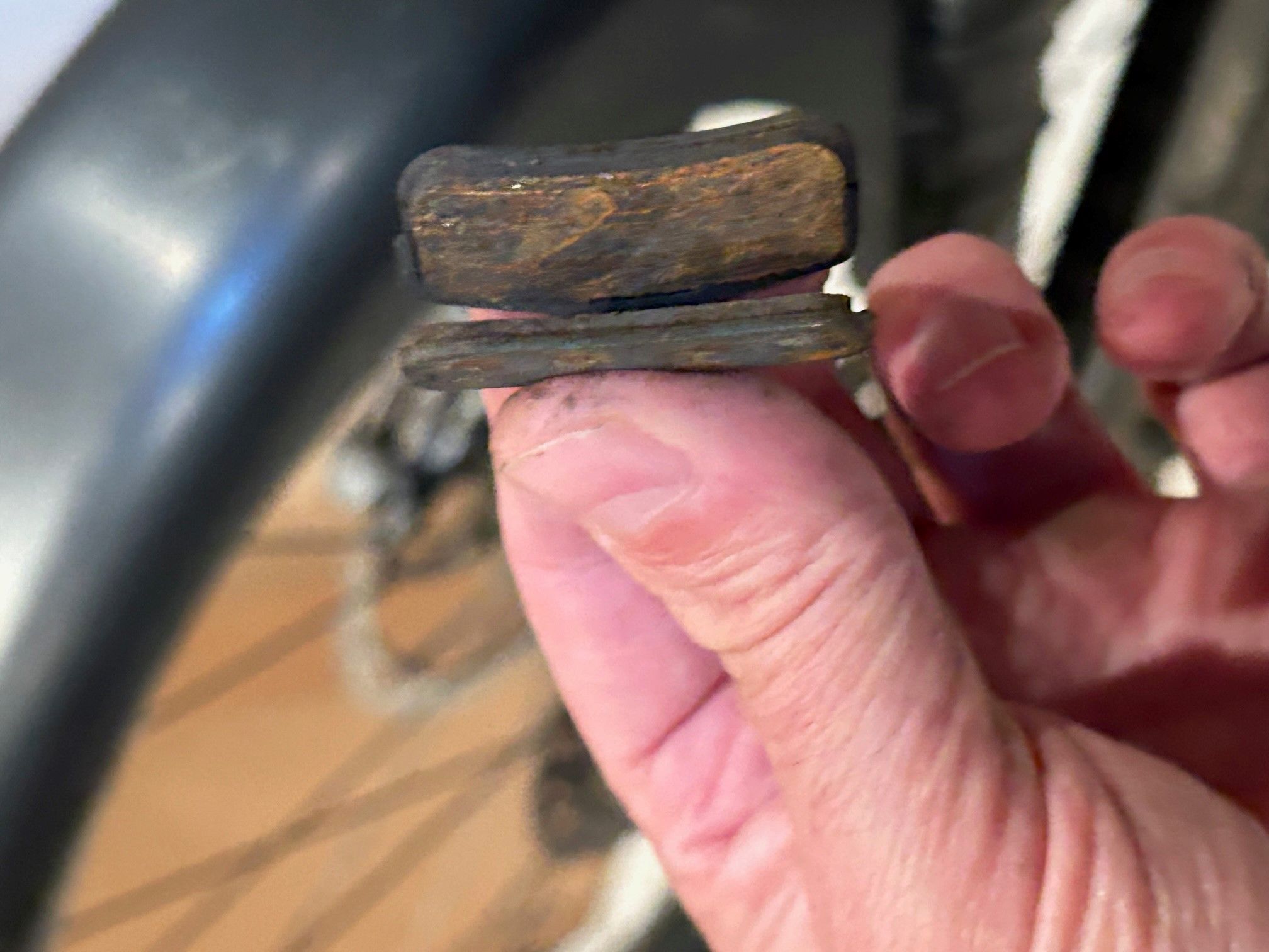

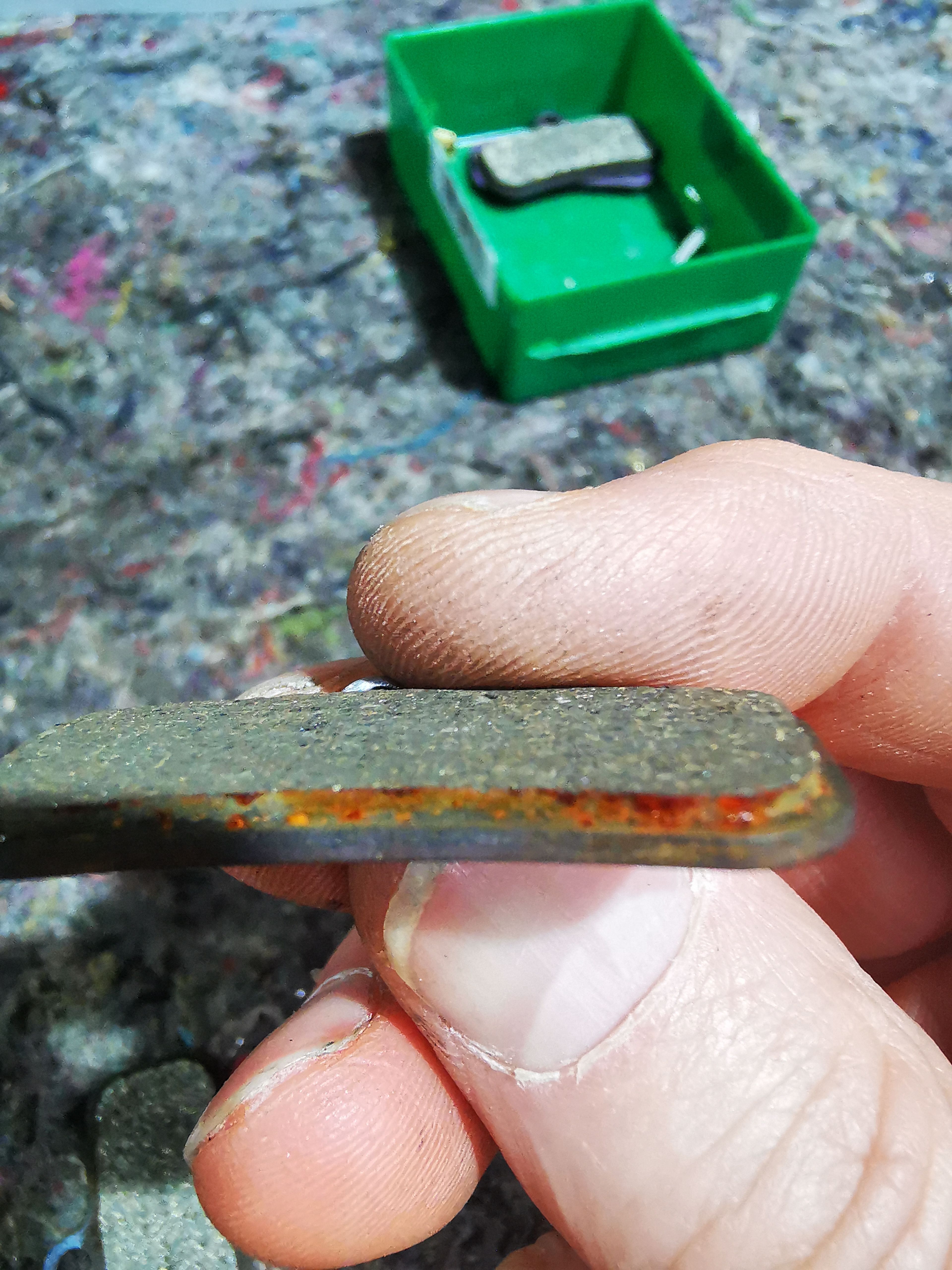

Ich hatte ja schon mal über an der Trägerplatte rostende grüne Galfer geschrieben, da war der allgemeine Tenor, das sei nicht schlimm. Letztens fielen mir die wieder in die Hände und ich dachte, gib ihnen noch eine Chance. Jetzt rosten sie außen fröhlich weiter und fangen innen auch an. Ist das immer noch kein Problem?
Und nein, die Bremsscheibe zeigt keinerlei Rostansatz.
Hat jemand schon mal ähnliches erlebt?
Die rosten gerne, gibt auch mal Rückstand auf der Scheibe nach dem Waschen. Aber bremst sich alles weg.
Ich schieb das auf semi-metallic.
Du kannst sie auch mit Schleifpapier säubern.
Die Trägerplatten sehen normal aus soweit erkennbar.
die grünen hatte ich noch nicht getestet
hab aber mal meinen Altbestand geprüft

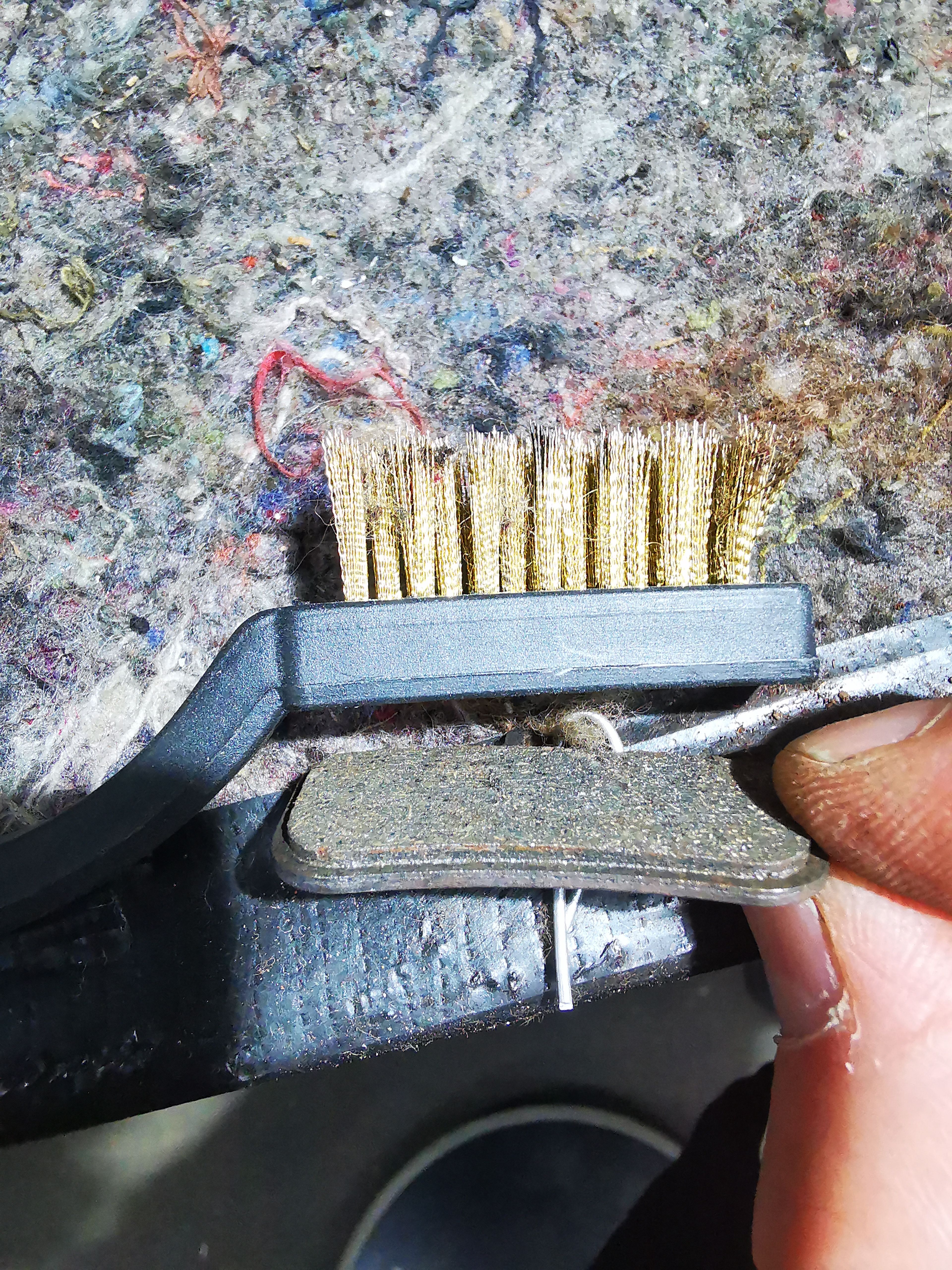

es gibt tlw. am Belagrand und an der Platte Rostansätze (bei Galfer violett und Galfer schwarz) im Belag aber nicht (sieht da im Belag auch eher nach Messing aus) die Rostansätze sind aber bei mir nur oberflächlich und lassen sich gut abbürsten, wo diese genau her kommen weiß ich aber auch nicht (am ehesten rinnt es von der Platte zum Belagkuchen)
ich hatte bei Belägen auch schon mal Grünspan bemerkt (da wird wohl Kupfer drinnen sein)
kleinere Rostansätze hatte ich auch mal im Urlaub bemerkt nachdem die Bikes völlig durchnässt (Gewitter bei der Anreise) in einer Garage abgestellt wurden
es wird wohl auch darauf ankommen ob man viel im Regen fährt und ob die Feuchtigkeit danach gut abtrocknen kann
Lg Tirolbiker63
Belag mit Rostrand
nach abbürsten

Genau dieser Oberflächen Rost ist ganz normal, wenn man sein Bike vor allen an Kalten/Feuchten Tagen wäscht. Sieht man meistens auch, wenn man ein Laufrad am Nächsten oder an Nachfolgenden Tagen dreht das Bild auch an der Scheibe so ist. Nach paar Bremsungen sind die Beläge/Scheibe wieder frei.
Wenn ich mein Bike öfter reinigen muß, nehme ich die Beläge ab und an raus, damit ich die Trägerplatte mit Schleifschwamm/Papier reinige. Hatte da früher mal Probleme mit der Gangbarkeit der Kolben bekommen.
