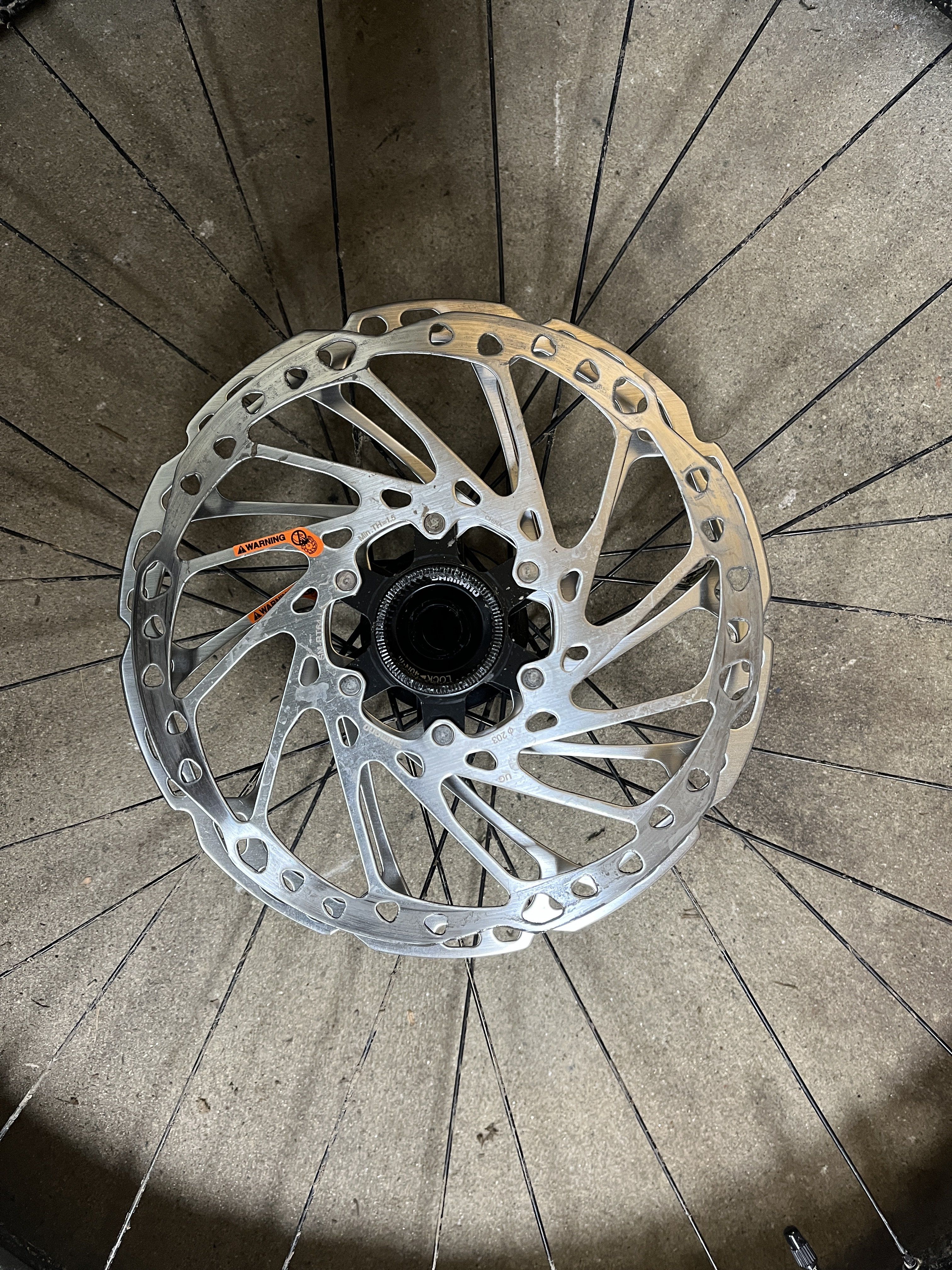

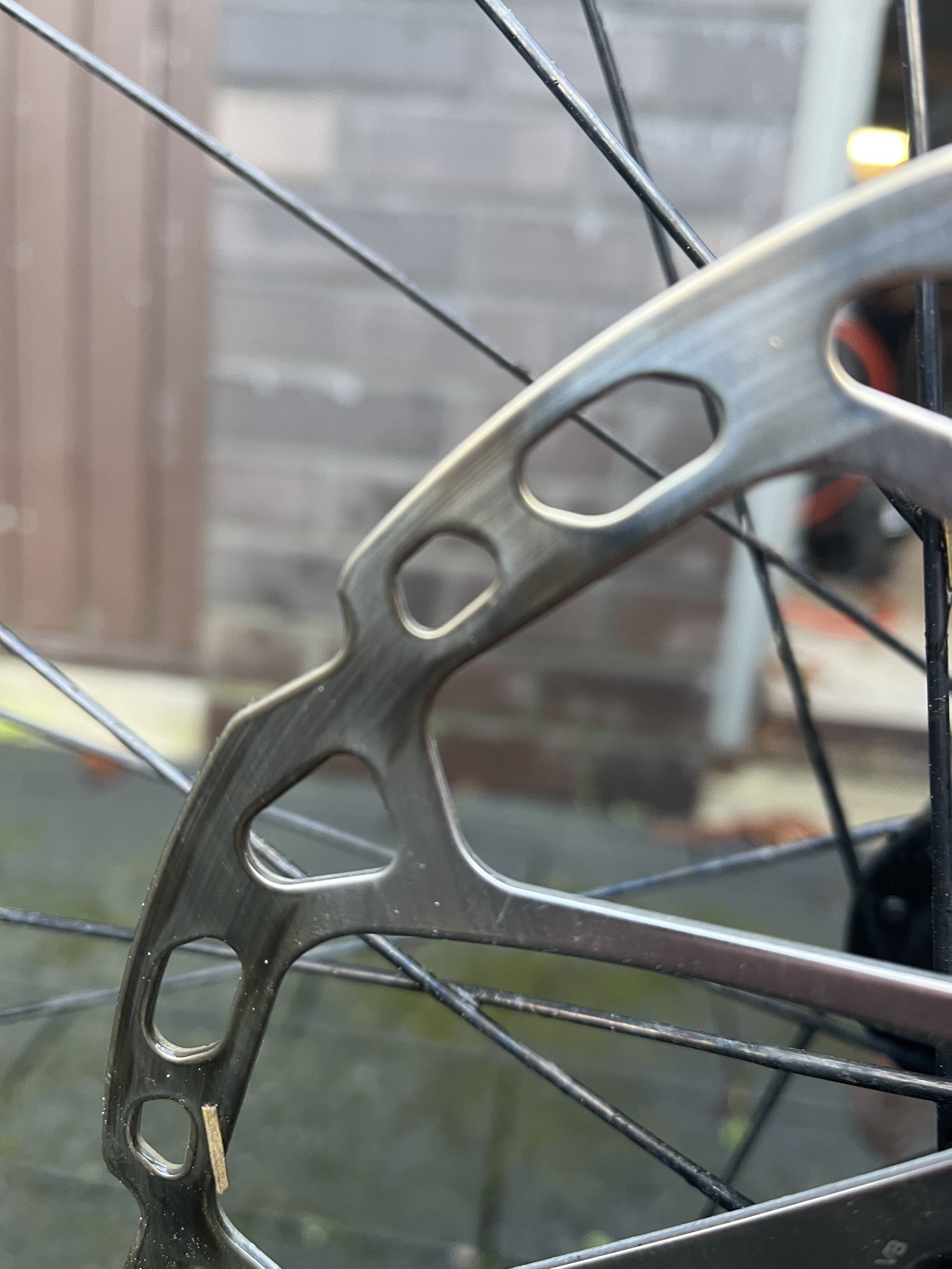

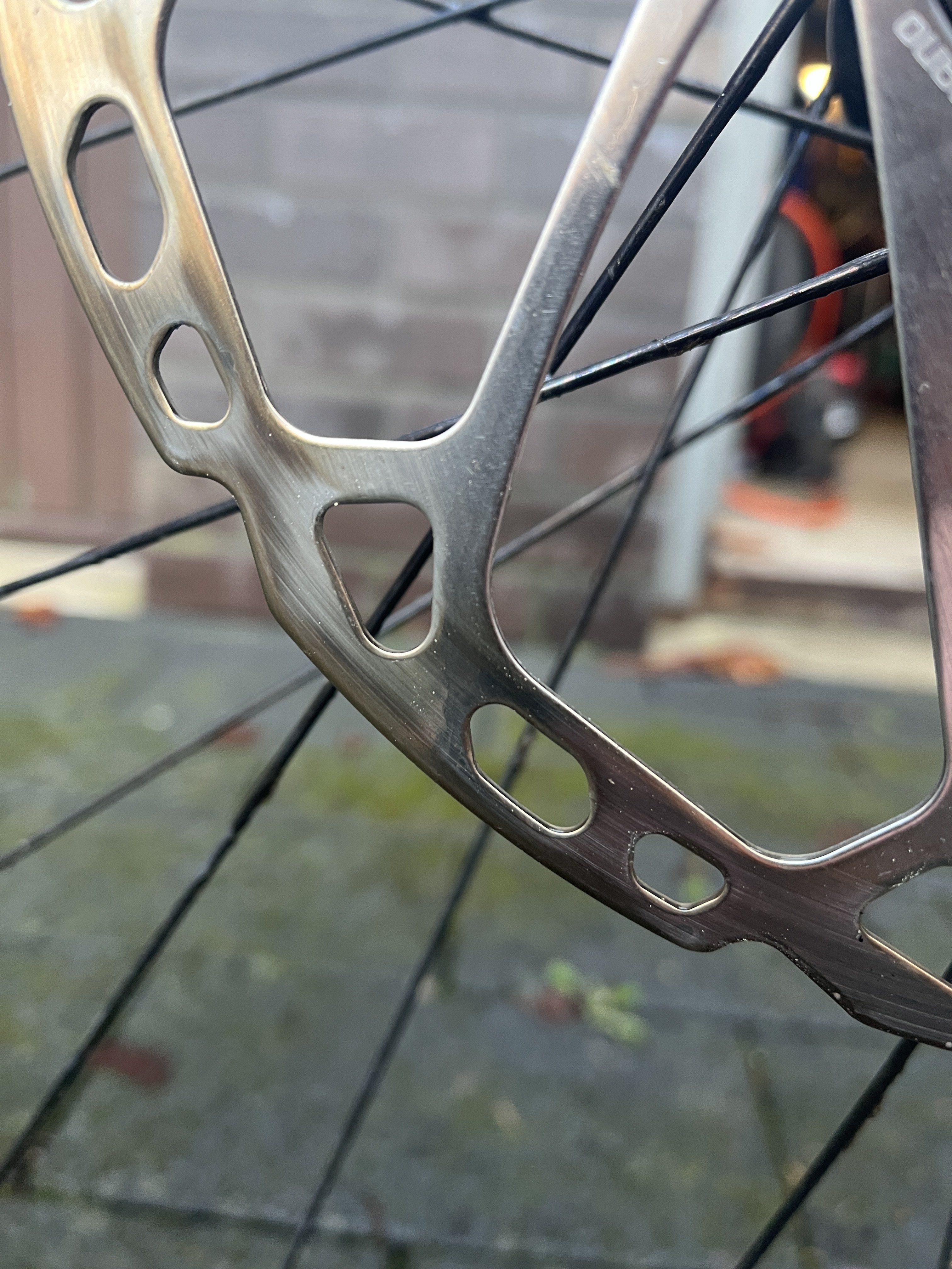

Auf meinem Bike Canyon Spectral:eek:nCF8 sind Shimano * RT64 CL Scheiben in der Größe 203 mm verbaut. Die Bremse ist eine Shimano * BR 7120 mit N03A organischen Bremsbelägen.
Das Systemgewicht beträgt, je nach Ausrüstung, zwischen 110 und 115 Kg, Fahrprofil eher sportlich.
Kurz nach dem Einbremsen war mir klar, die Vorderradbremse könnte etwas kräftiger sein, die günstigste Alternative war auf eine 220 mm Scheibe aufzurüsten.
Kurzerhand habe ich mir eine RT64 CL 220 mm Scheibe besorgt.
Das ganze habe ich dann auf einem kleinen Gefälle von ca. 7 % und 20 Tiefenmeter und einer Strecke von 400 m durchgeführt, insgesamt 3-mal.
Das Ergebnis sieht dann wie folgt aus, ich will gar nicht wissen, wie die aussieht wenns mal in die Alpen geht :troll:
Jetzt tendiere ich zu den BS XT Scheiben in 203 mm. Nur bin ich mir noch nicht schlüssig ob 2,15 oder 2,3 mm Scheibenstärke?
Bremsbeläge * werde ich erst einmal die N03A weiterverwenden, später gibt es dann Galfer Schwarz.
Unterschied 203 zu 220 mm
Die Scheiben sehen doch völlig in Ordnung aus, oder täusche ich mich da?
leider sehen die immer so aus (uneben mit Kanten und Mulden)
sind halt billig hergestellte Scheiben mit Stanzverformungen, an den Kanten gibt es Hitzespitzen in den Tälern lagern sich dunkle Belagreste ab (der Belag wird tlw. auch ziemlich zerfranst bis die Scheibe dann mal habwegs plan geschliffen ist)
die Beläge überhitzen ziemlich schnell im Gebirge (kaum Masse vorhanden), sie neigen häufig auch zu rattern
(unsymetrische Aussparungen und ungleicher Grip an der Reibfläche) sie entwickeln auch nur wenig Power solange die Stanzgrate und Mulden nicht plan geschliffen sind
in meinen Testmessungen ist sie die schlechteste Scheibe
wenn ich da andere Scheiben anschaue sind selbst bei den billigeren Scheiben Welten dazwischen
