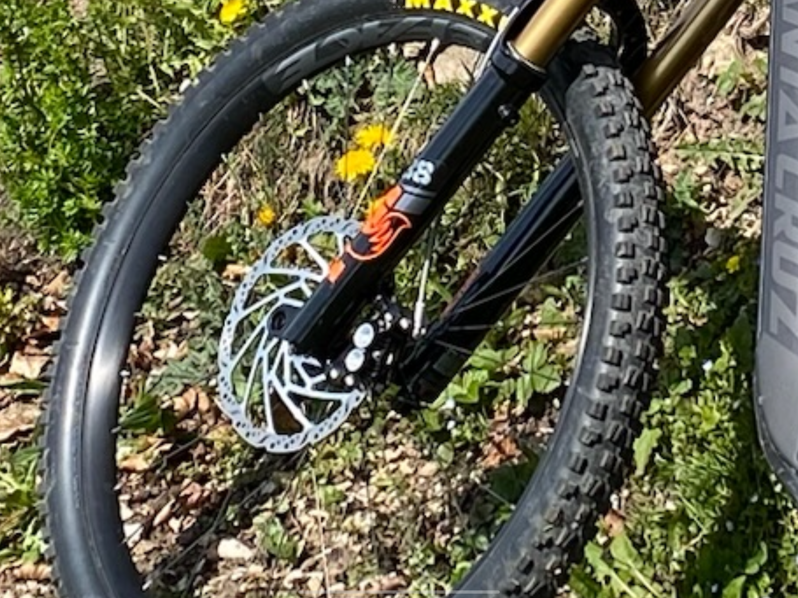

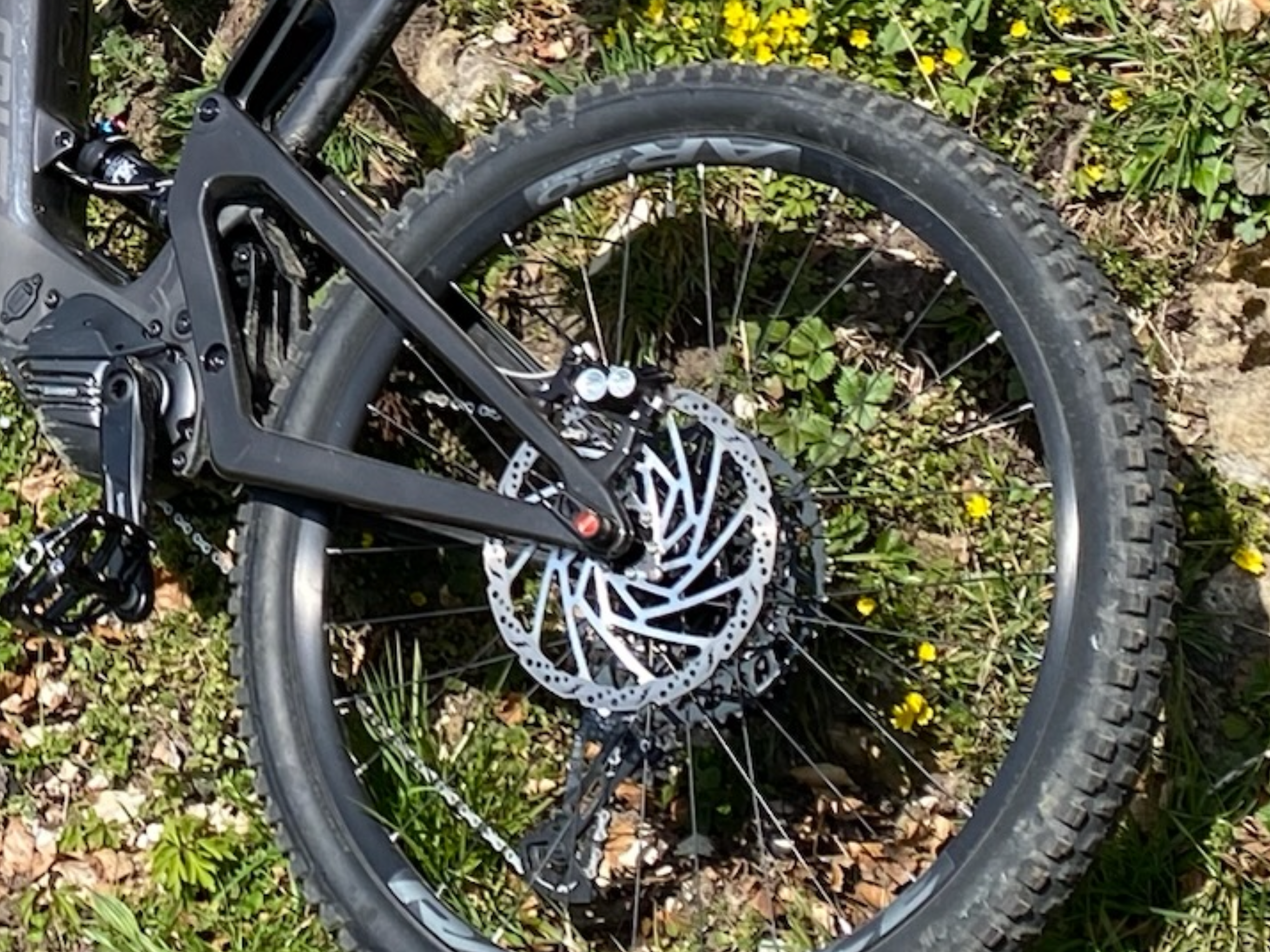

Hatte früher die Sram Code jetzt mit der Hope V4 und den Hope Heavy Duty in 220 mm vorne und hinten ist Ruhe.

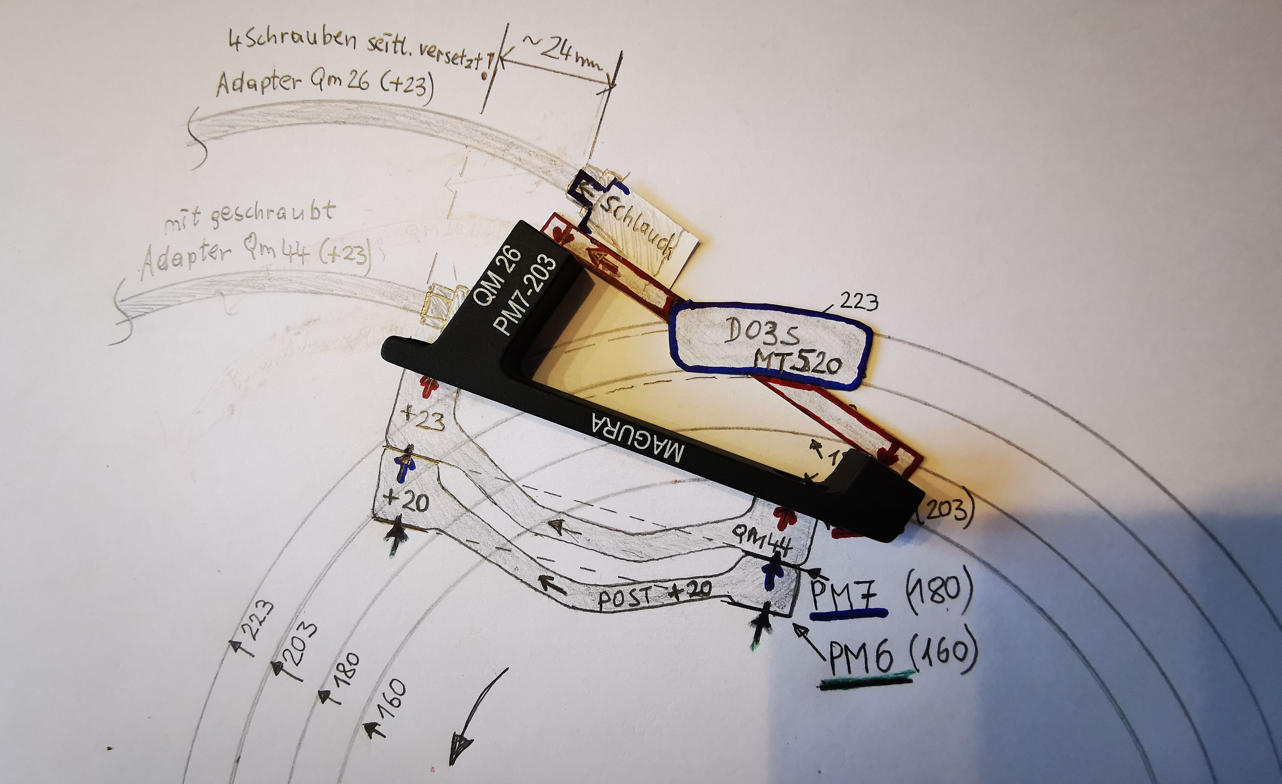

wenn vorher Sram mit 200er Scheiben gelaufen ist dann passt der Adapter nur mit 200er Scheiben (z.B. +20)
für 203er Scheiben brauchst dann halt einen anderen Adapter (z.B. +23mm)

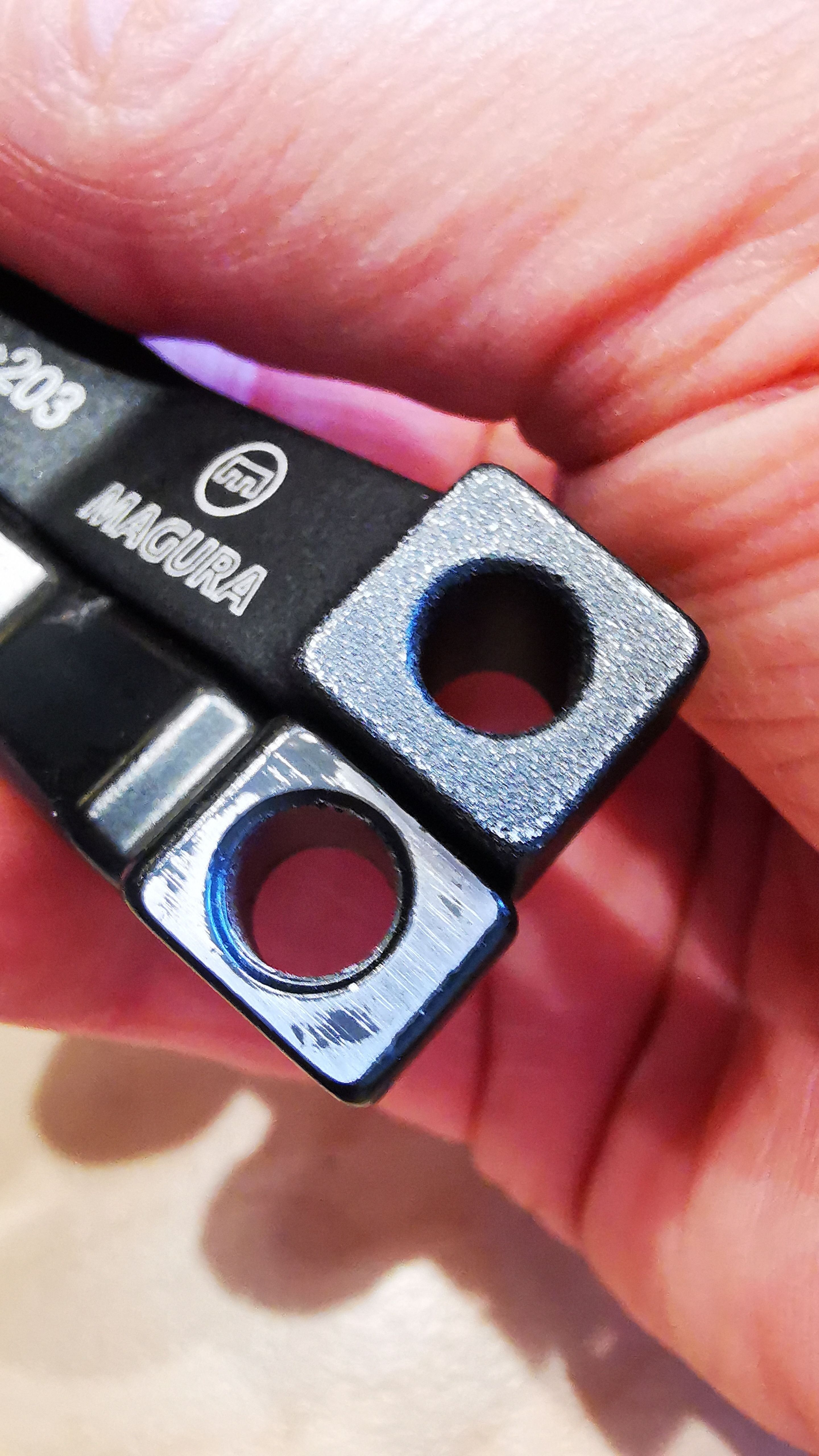

ich bevorzuge seperat am Rahmen verschraubte Adapter von Magura, wenn man die Auflageflächen etwas anrauht/plan abzieht, dann rutscht nichts mehr (Lack auf Lack hält halt schlecht)
Lg Tirolbiker63
seperat verschraubter Adapter (+23mm) durch den seitlichen Versatz muß man schauen ob die Bremsleitung noch ausreichend lang genug ist (~24mm länger erforderlich)
Super danke, aber das sollte sich knapp ausgehen. Für hinten liegen von Shimano sowieso schon Adapter für 203 mm rum... Direktmontage mit einer Schraube.
Würde der Shimano Adapter für 180 auf 203 (also +23) auch an der Gabel passen für 200 auf 223?
wenn du die schmalen lackierten Shimanobügelchen meinst welche mit geschraubt werden, von denen halte ich nicht viel (nicht plan, lackiert, sehr schmal, die geringe Auflage macht mit der Zeit Mulden in die Rahmenauflagefläche) Magura Adapter sind da deutlich besser
Würde der Shimano Adapter für 180 auf 203 (also +23mm auch an der Gabel passen für 200 auf 223?
theoretisch ja, hab aber bisher nur bis 203mm verbaut und es gab kürzlich eine Diskussion wo es rechnerisch nicht gepasst hat bei einer grossen Scheibe
PM8 ist ja eigentlich 203, es soll aber auch spezielle 200er Aufnahmen geben, mußt halt testen ob es passt
