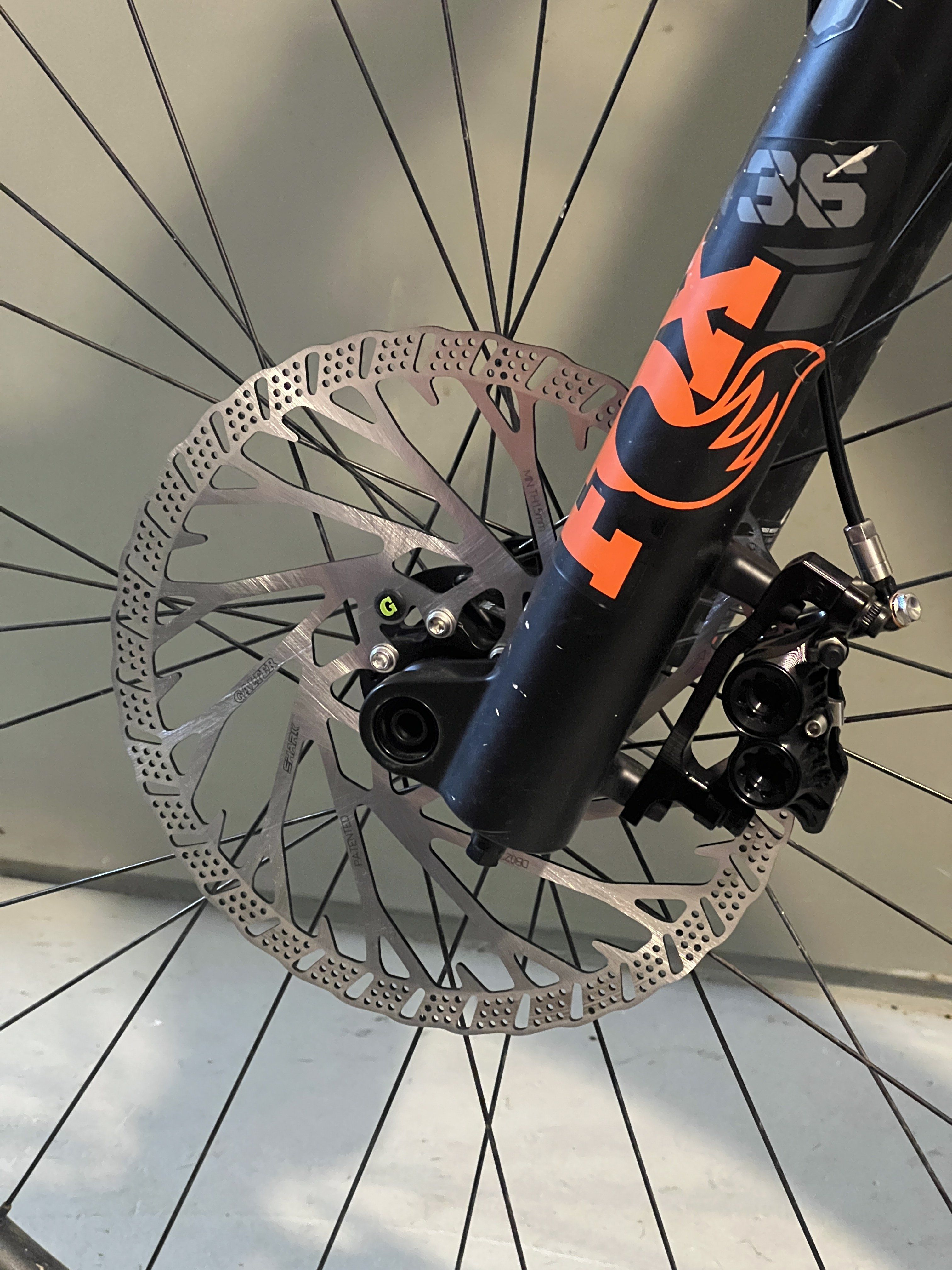

Aktuell fahre ich noch die RT64er Scheiben. Ob das mit besseren/dickeren Scheiben mit dem Flattern besser wird?
mein altes Trek hat mit den normalen Shimanoscheiben vorne auch heftig geflattert, mit bestimmter Bremskraft konnte man das flattern gut provozieren, da hatte ich das Gefühl dass mein Vorderreifen wie ein Gummiball hüpft (auf Asphaltstrasse)
ich dachte lange dass es an der schwachen 32er Gabel liegt, irgendwann hab ich dann mal eine TS HD eingebaut und das flattern war sofort weg, auch andere gute Scheiben flattern mit der alten 32er Gabel nicht
es mag zwar sein dass massivere Gabeln das besser unterdrücken können bzw. weniger anfällig dafür sind, viele Shimanoscheiben sind von ihrer Beschaffenheit aber sehr anfällig für sollche Effekte, da sie kein gleichmässiges Design haben, und durch die Stanzung auch sehr ungleiche Reibkontaktflächen haben
eine plan geschliffene Scheibe mit rundum gleichmässiger Musterung ist da wesentlich weniger anfällig für solche Effekte
optimal ist eine gleichmässige Lochung oder gleichmässig Schlitze, und auch der Wechsel von vielen Schlitzen mit einigen Löchen dazwischen funktioniert sehr gut wenn es gleichmässig ist (z.B. TS HD)
ein stark ungleichmässiger Wechsel von verschieden Lochformen im Wechsel zu grösseren glatten Bereichen und auch mit verschiedenen unsymetrischen Schnittkanten durch Wellen ist eher ungünstiger (mehr Ratterneigung oder Vibrationen da der Belag nicht gleichmässig greift oder auch in grosse Löcher leicht rein kippt und wieder zurück prellt) man hört und fühlt das dann auch wesentlich stärker
Lg Tirolbiker63

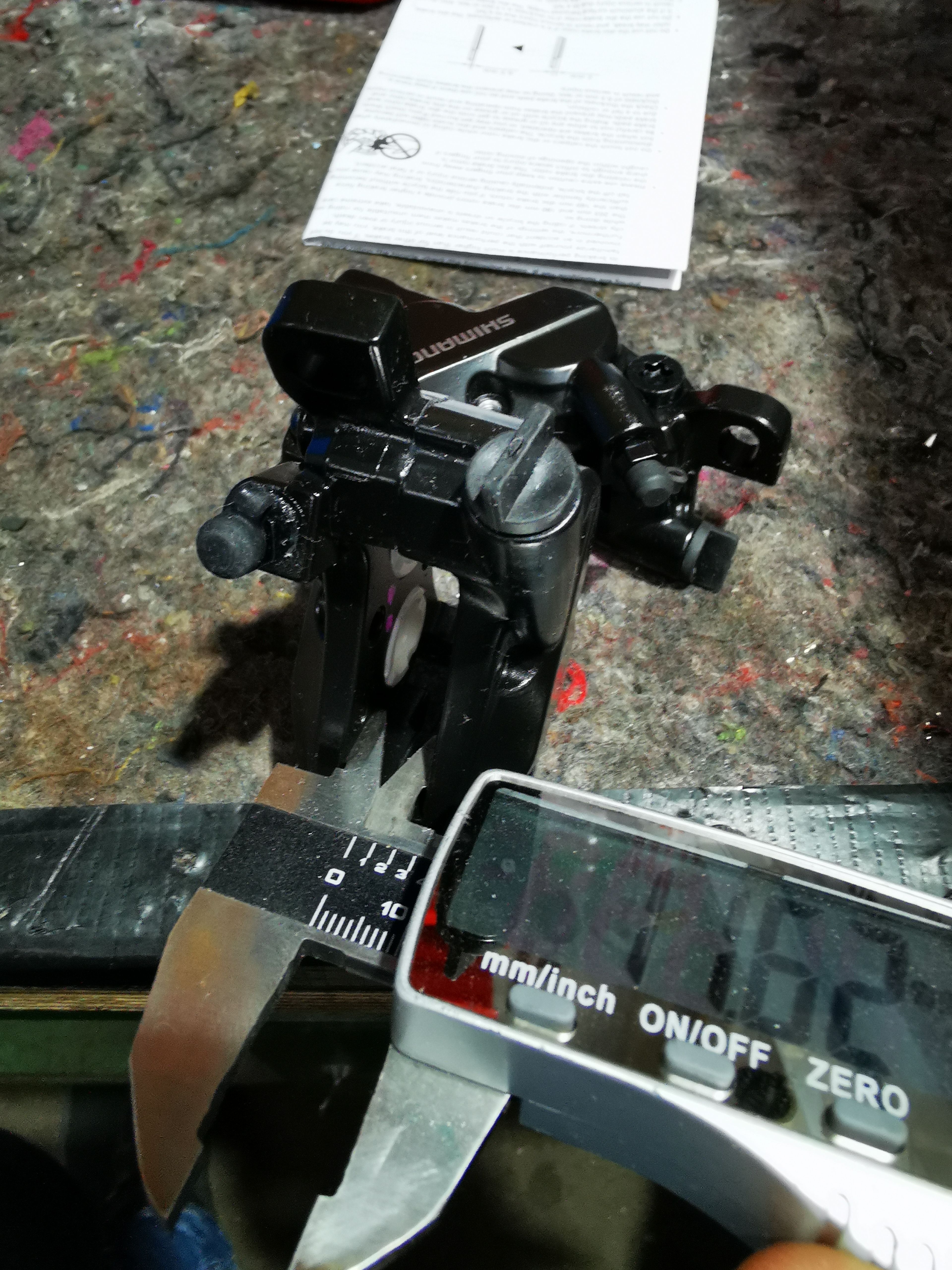

2,4 bei der Saint oder XT ?
ich hab das nur bei der MT520 getestet, der Innenraum soll ja bei XT und Saint gleich sein (hab ich nur gelesen aber nicht selbst gemessen)
dass Innenmass meines MT520 Bremssattels hat ca. 11,5-11,6mm (je nach Farbauftrag)
Scheibe 2,4mm
Beläge 2x4mm
Lichtspalt 2x0,4mm
ergibt 11,2mm
nach eigenen Messungen gehen die Kolben zwar -0,2mm tiefer rein, sie federn durch den Quadring aber wieder leicht heraus (hab ~+0,15mm gemessen)
es passt also mit komplett zurück gedrückten Kolben bei 2,3-2,4mm Scheiben ziemlich exakt
es kann sein dass bei 2,4mm Scheibe die Spange an der Aussenkante leicht streift wenn die Spange zu schmal zusammen gebogen ist, ich hab deshalb bei meiner 2,4mm BS Scheibe eine ganz leichte Fase fertigen lassen (Sonderanfertigung)
bei Magura geht es sich auch leicht aus, da ist auch keine Spange (MT5 getestet) bei Sram würde ich es nicht versuchen (Innenraum ist enger)
Lg Tirolbiker63

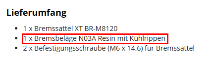

Dafür sind auch noch neue Beläge dabei.
Ne der Sattel wird ohne kommen. Aber sei gewiss, der Händler wird dir sicher neue zum Apotheken Preis verkaufen. 😂
