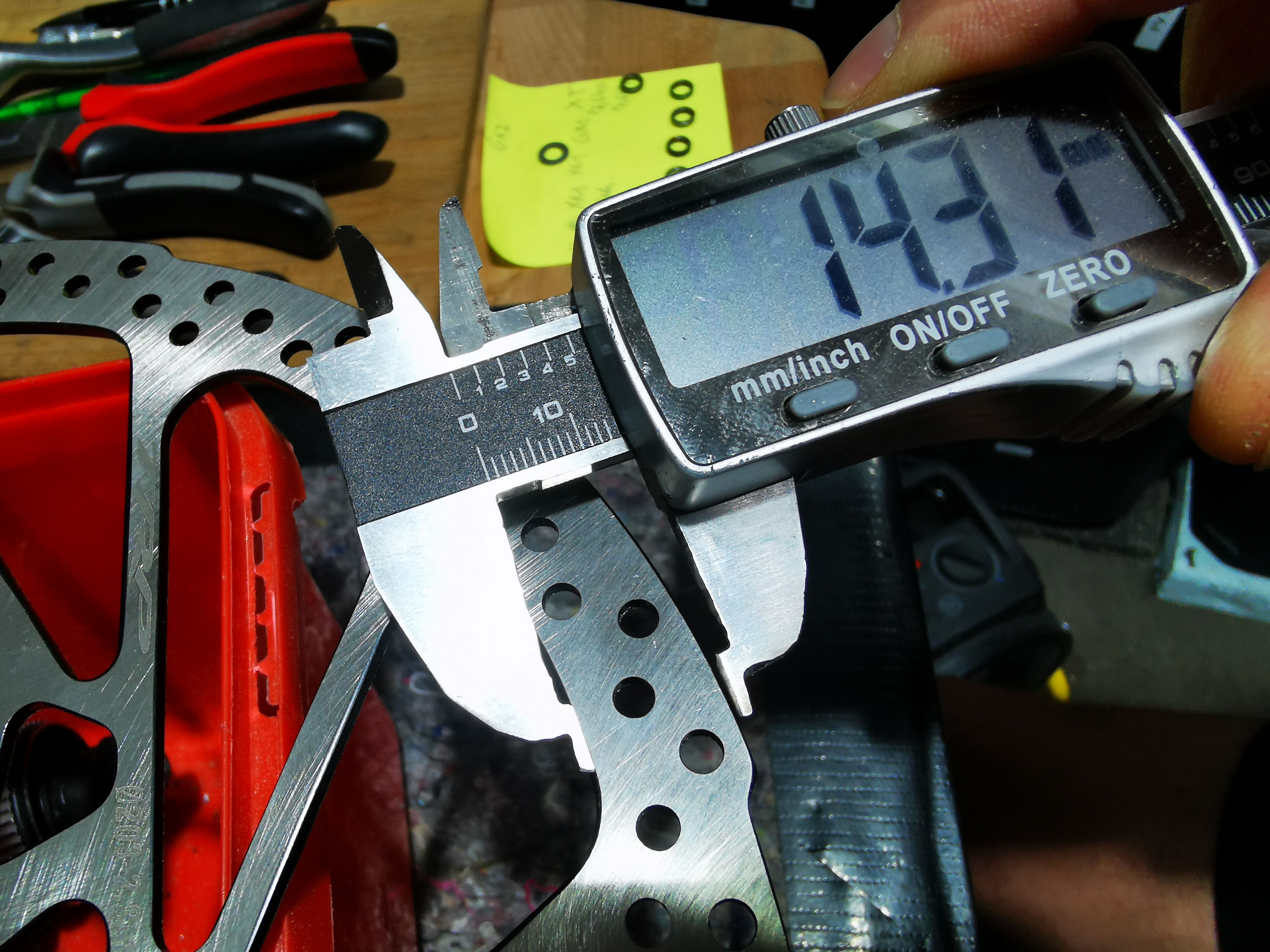

Im Gegensatz zur MT7 war die 2,3 mm TRP in der XTR 9120 ein Träumchen zum ausrichten.
Schlagen die Scheiben oder wie Tirolbiker meinte zu viel Flüssigkeit in der Bremse?
ja, ein Seitenschlag wäre auch möglich
hab mal bei meiner nagelneuen TRP eine kurze Messung gemacht, die war aber sehr gut ausgerichtet
manchmal liegt es an der Synchronisation der Kolben beim ersten dran pumpen, wenn einer der Kolben vorauseilt dann kommt man nicht mehr richtig hin (da gibt es halt Tricks z.B. mit eingelegten Blechen)
Lg Tirolbiker63

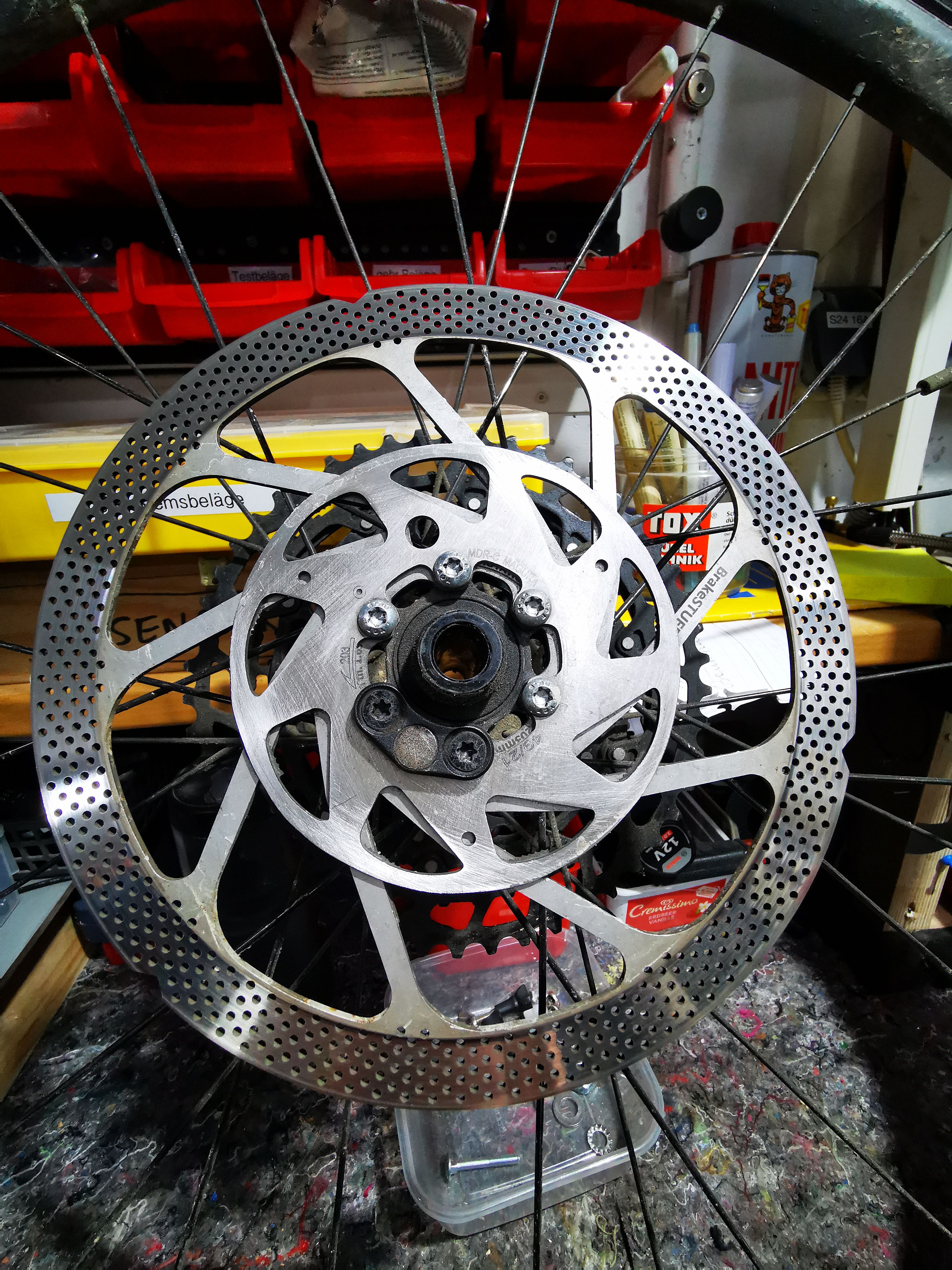

Ich habe endlich den Grund für das immer stärker werdende Rubbeln der RT64 Scheibe in der Shimano 6120er Bremse gefunden: zwei der vier Kolben haben keine Lust mehr. Die Beläge richten sich V-förmig aus. Also ist Reinigen und Mobilisieren angesagt.
Korrektur: Es hat nur einer der vier Kolben richtig mitgespielt. Das Mobilisieren hat länger gedauert als gedacht. Die Trägerplatte der Galfer Beläge rostet ziemlich stark. Der Rost hatte sich, verbunden mit dem üblichen Dreck, auf die Kolben gelegt.

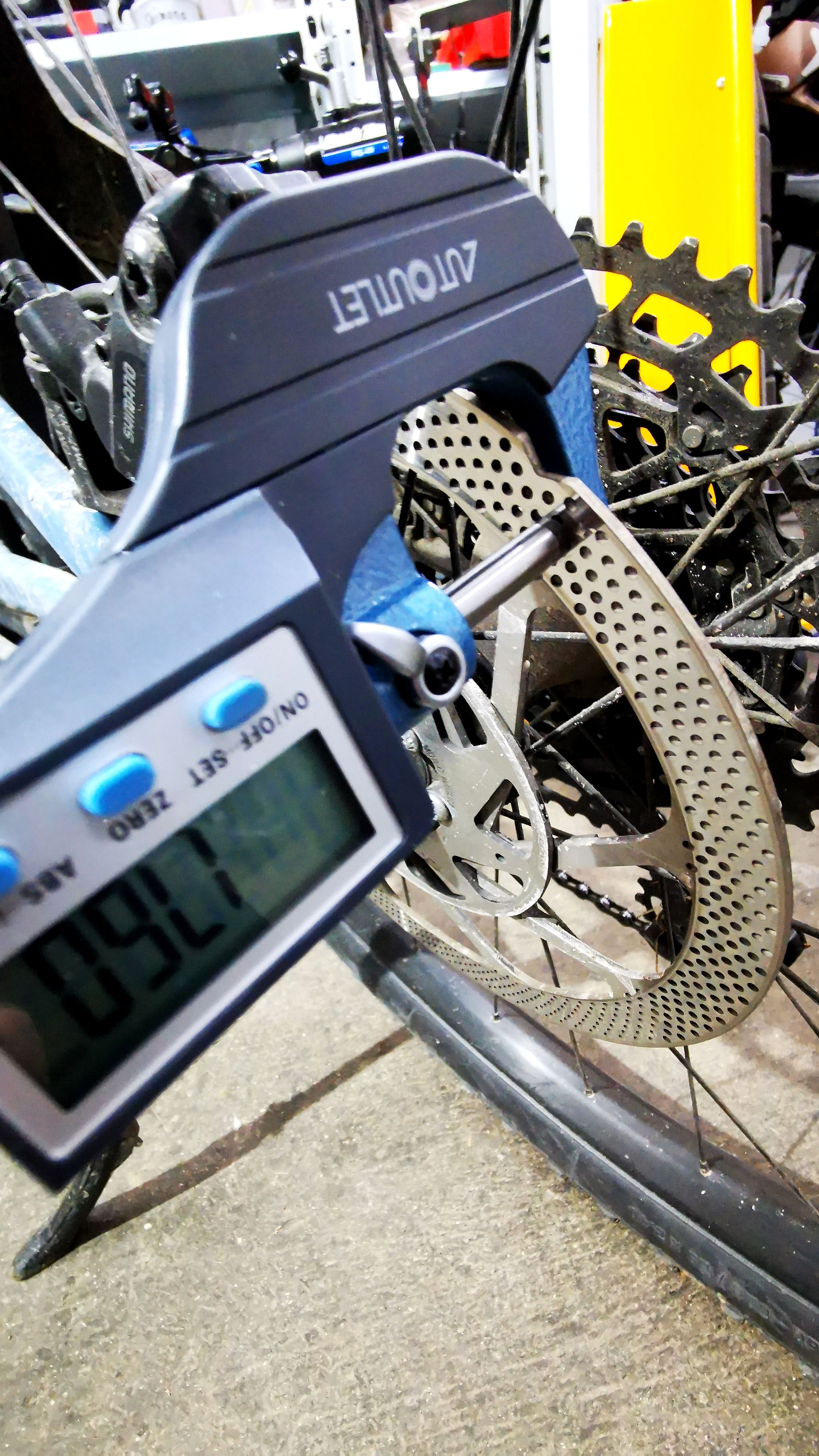

Da kam heute die hintere
hab wieder mal einen Check an der hinteren BS Punch gemacht
die ist nicht tot zu kriegen, derzeit hat sie 7500 Km drauf (sehr viel Berge)
im Juli ist sie dann 2 J. im Einsatz und läuft derzeit immer noch ohne Probleme
Maß an der dünnsten Stelle ca. 1,76mm , aber ein grosser Antei der Fläche ist noch um 1,9-2mm dick
Lg Tirolbiker63

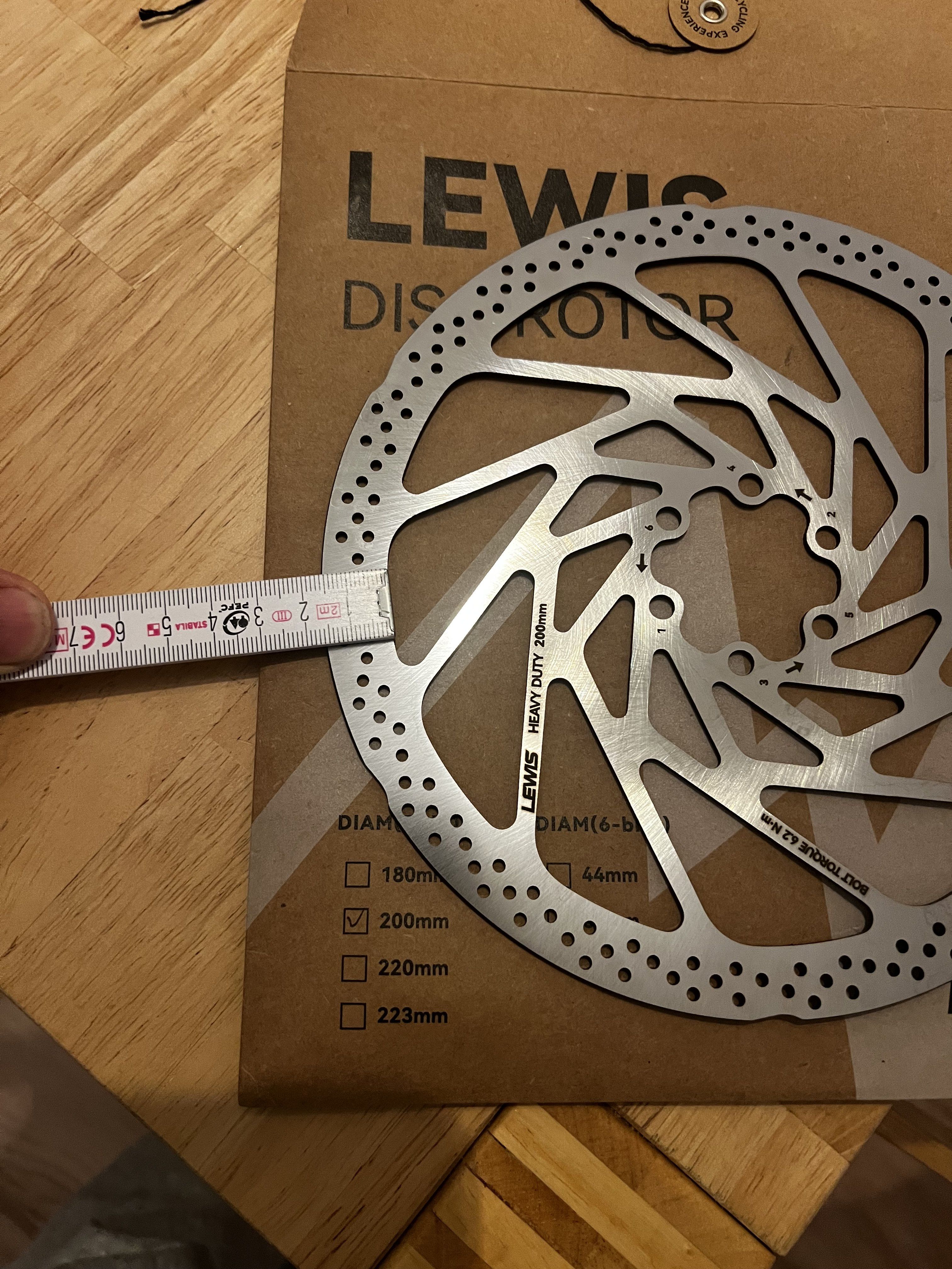

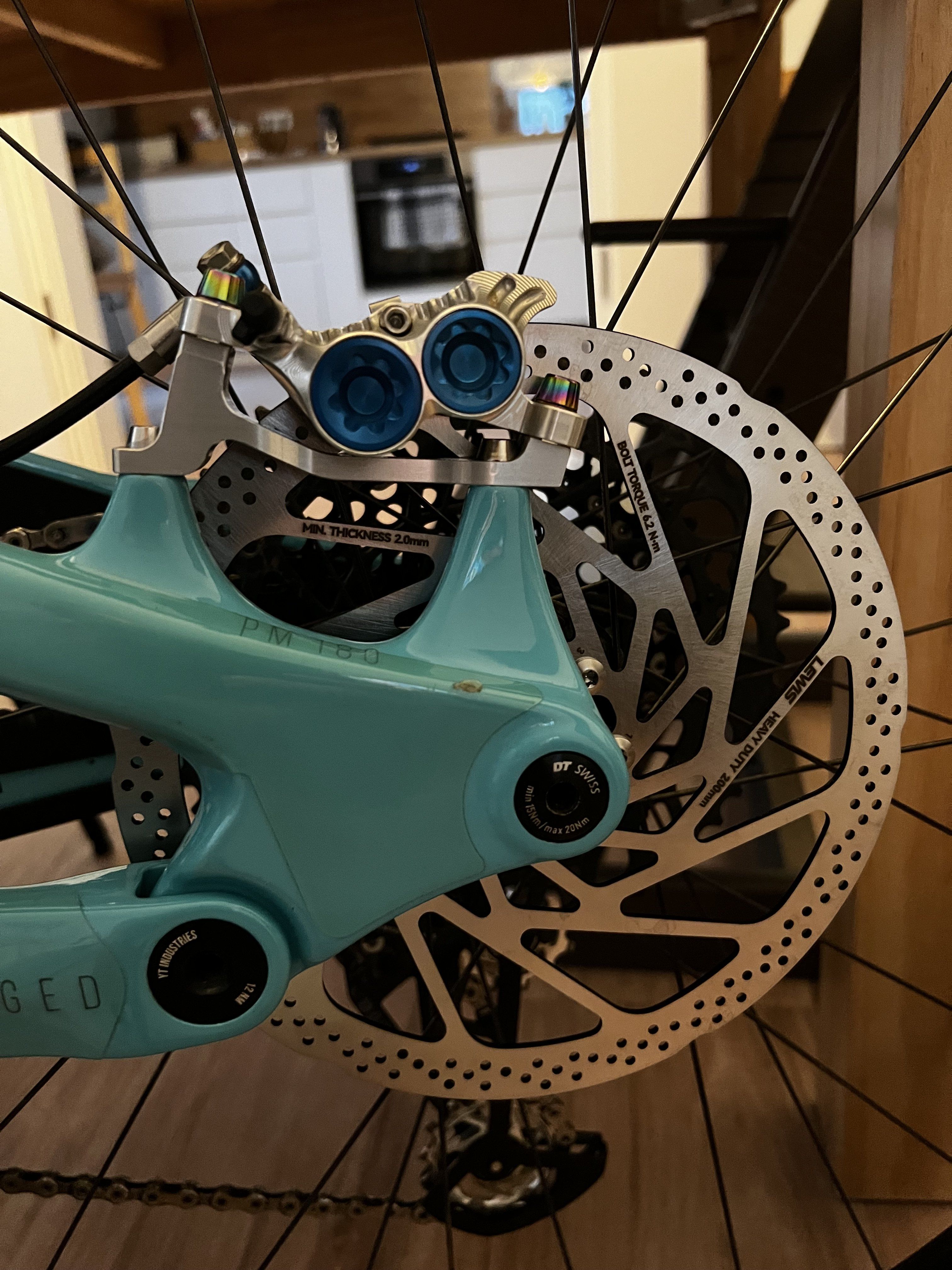

Fahre die 6 Loch TRP R1 mit 203mm mit der XTR und Resin und bin sehr zufrieden. Endlich Ruhe, kein quietschen außer kurz bei Nässe, kein Rattern, kein Blubbern etc.
Vorher MT7 mit 220er MDR P. Ständiges schleifen trotz mobilisieren und ein starkes rattern wenn die Bremse warm wird.
Endlich happy mit der Bremse. Danke für die Tests @Tirolbiker63
Testfahrt war ernüchternd: Einbremsen hat lange gedauert. Danach funktionierte es so lange ganz ordentlich, bis ich durch eine tiefe Pfütze gefahren bin. Danach hatte ich wieder starkes Rubbeln. Auch nach einer knackigen Abfahrt ist das nicht ganz weg gegangen.
