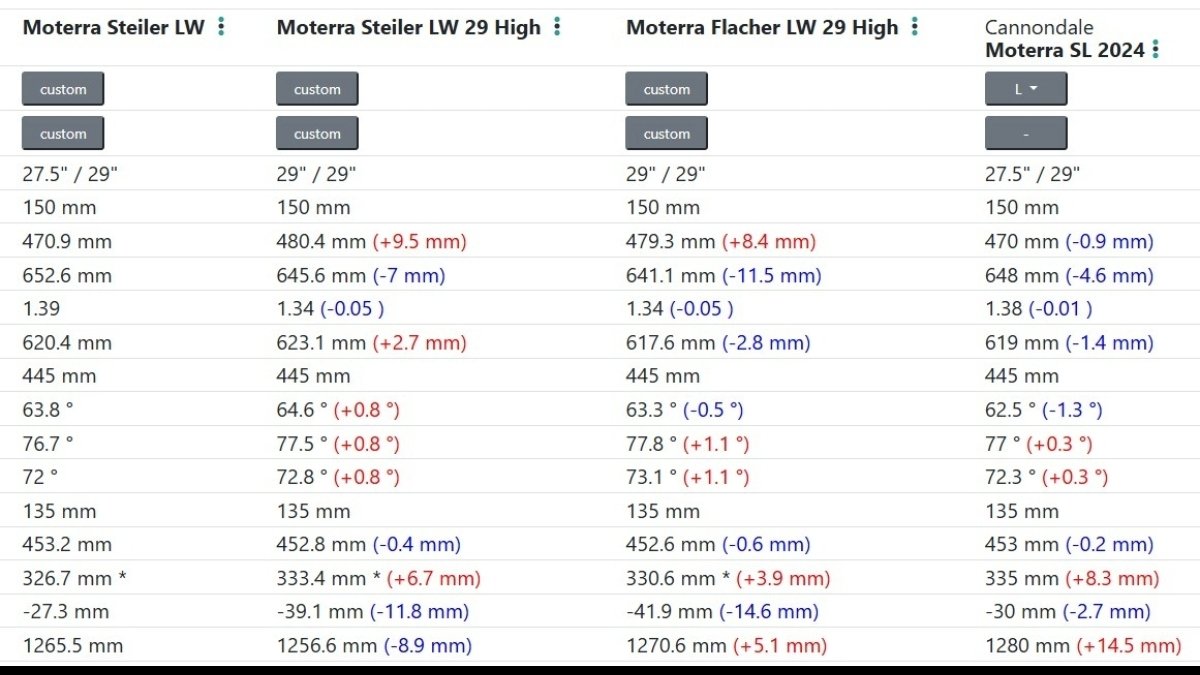

Meinst du hinten passt auch ein 27.5" 2.6" DHR2/HR2 rein? Danke.
Man kann den Lenkwinkel mit nem 29" Hinterrad auf 64,5 bringen. Das Rad ist in der Hinsicht sehr flexibel. Laufradgröße, Flipchip, Steuersatzschalen. Da sind schon einige Kombinationen möglich.
Ich glaube das Angebot von Rabe kann man nochmal mit 5% Corporate benefits kombinieren wenn man darauf Zugriff hat.
