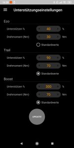

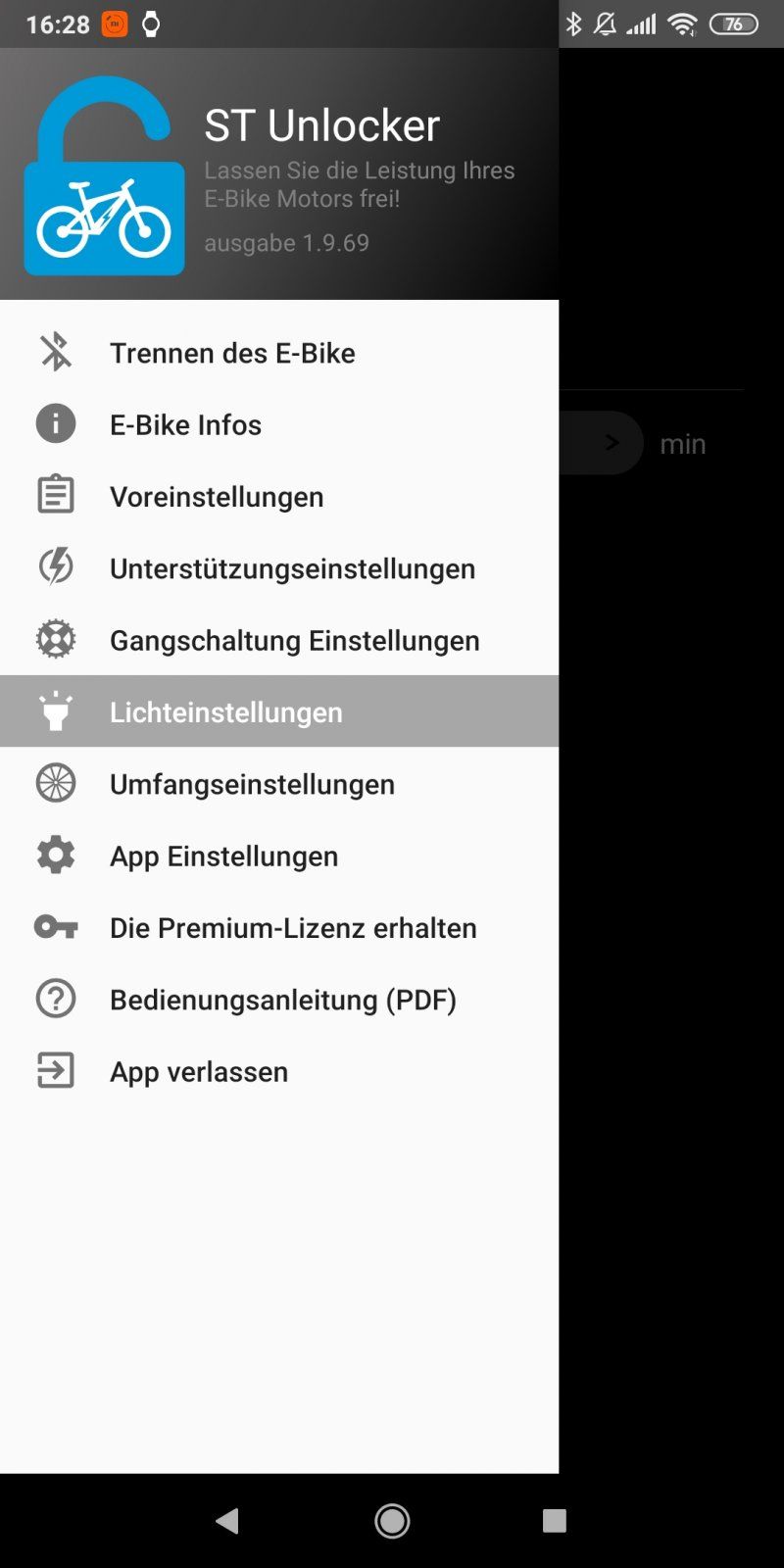

Hab mir die ST Unlocker App für 1,89 Euro gekauft. Da kann man alle wichtigen Daten einsehen und die Unterstützungsstufen feiner einstellen.

Hier nen paar Bilder von der App.
