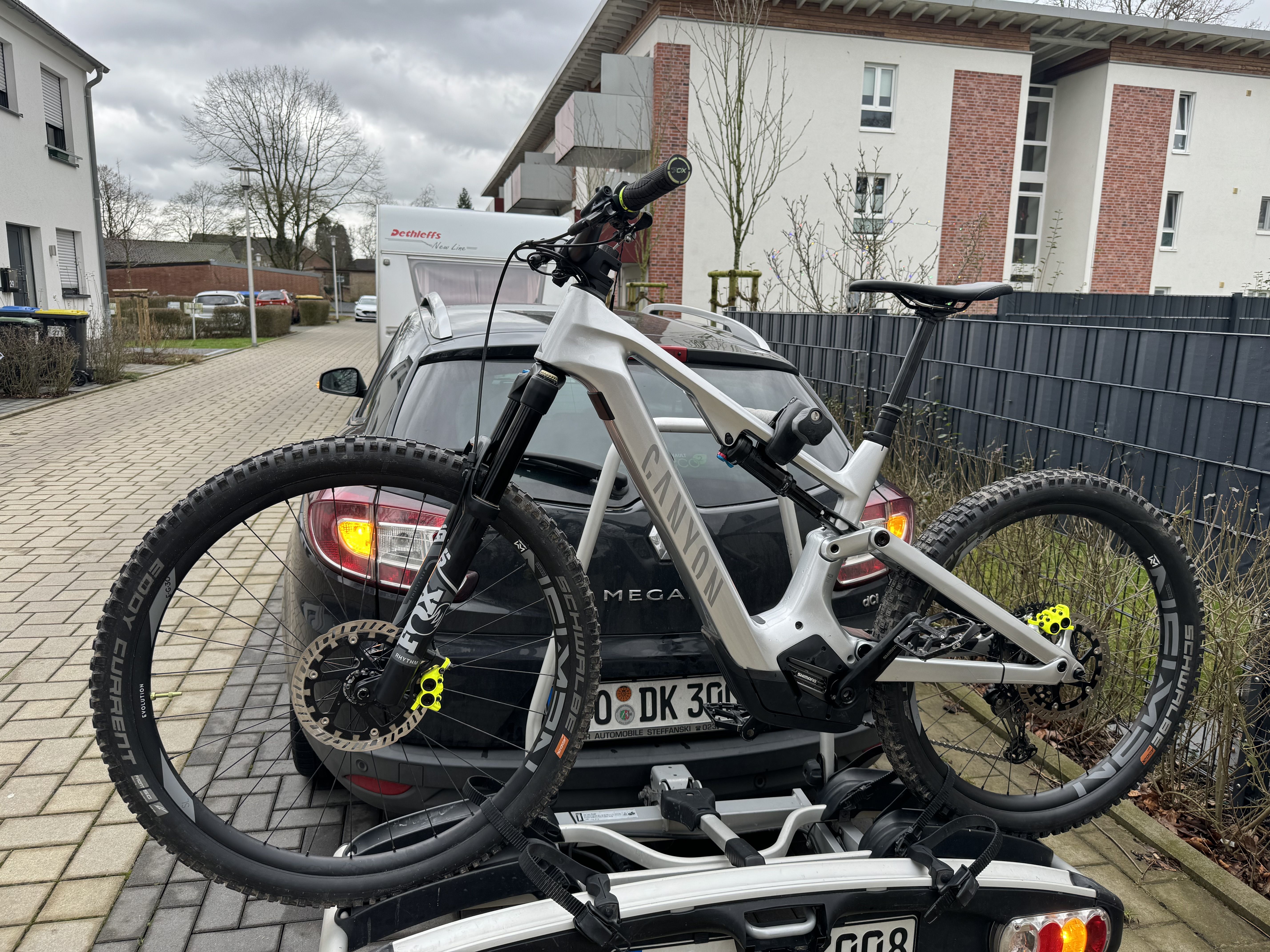

Mein Fahrrad ist nun wieder von Canyon zurück. Letztendlich war der Service und Ablauf super.
An meinem Rahmen war an einer Stelle zu viel Lack, dieser wurde abgetragen und alle Lager hinten nochmals gefettet. Das war jedoch nicht der Auslöser.
Letztendlich sollen die Geräusche davon kommen, dass meine Sattelstütze zu tief versenkt war. Canyon hat diese jetzt eingestellt (zu hoch für mich) und ich werde testen, ob es wirklich daran lag. Sofern dies zutrifft, werde ich eine Sattelstütze mit weniger Hub kaufen. Ich hatte die Sattelstütze auch mal hoch geschoben und das Geräusch war dennoch da, ich bin deswegen gespannt, was meine Tests nun bringen. Hoffe das Thema hat sich nun erledigt und ich kann das coole Bike endlich mal genießen.

Zu tief versenkt? Stand die unten an? Kann ich mir kaum vorstellen. Statt den Hub zu reduzieren würde ich wenn dann auf eine kürzer bauende Stütze wie die oneup v2 gehen
Von dem Problem haben hier schon mehrere berichtet. Ich glaube es war so, dass im Rahmen dann etwas geschliffen hat an einem Lager. Das kam vor, wenn die Sattelstütze komplett komplett eingeschoben war, also tiefste Einbauposition.
