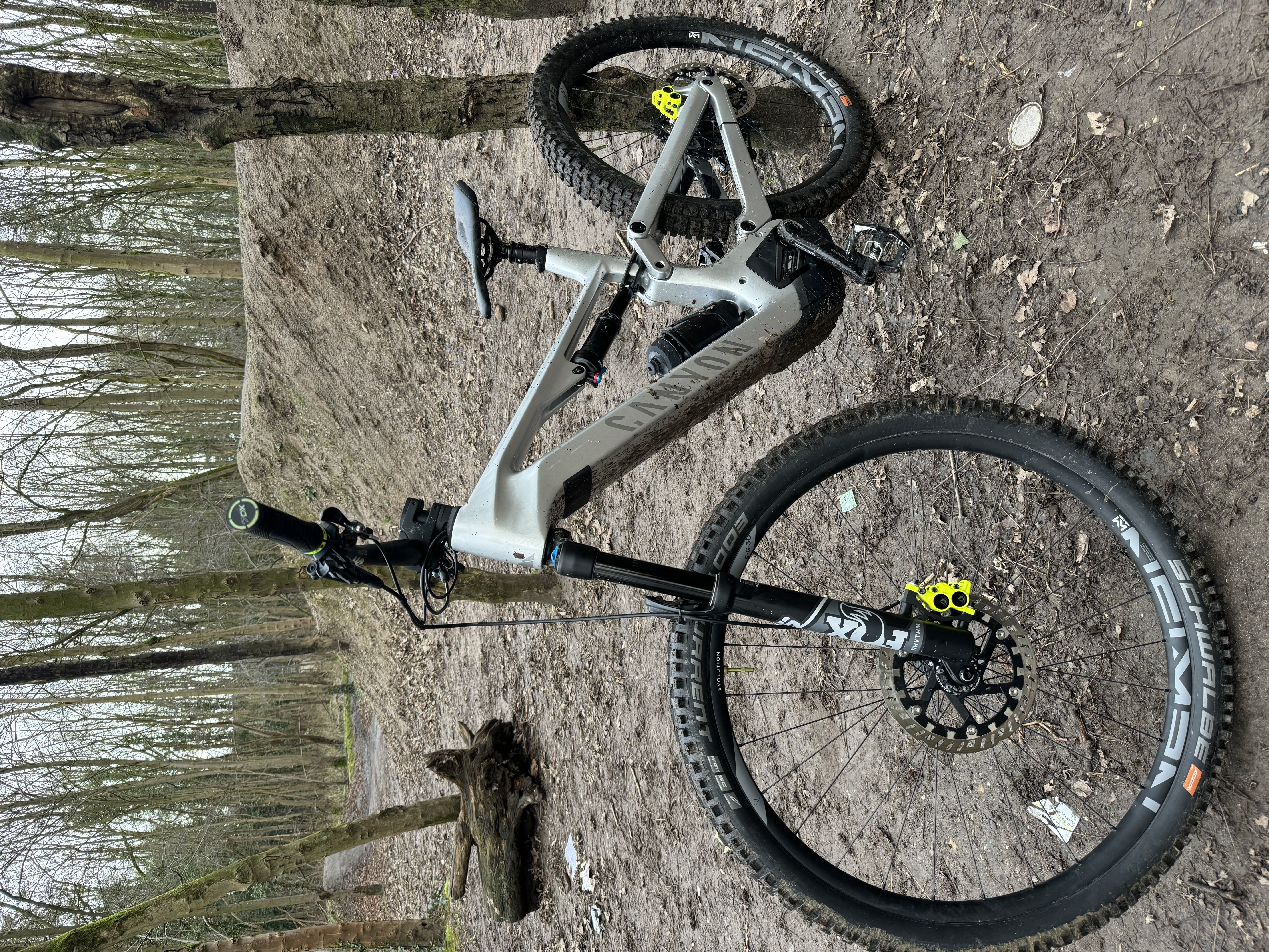

Ich hatte gestern die erste Ausfahrt mit dem neu aufgebauten Rad. Fährt sich halt wie vorher, sieht nur anders aus. Dreckig ist es natürlich auch direkt geworden, toll 😂

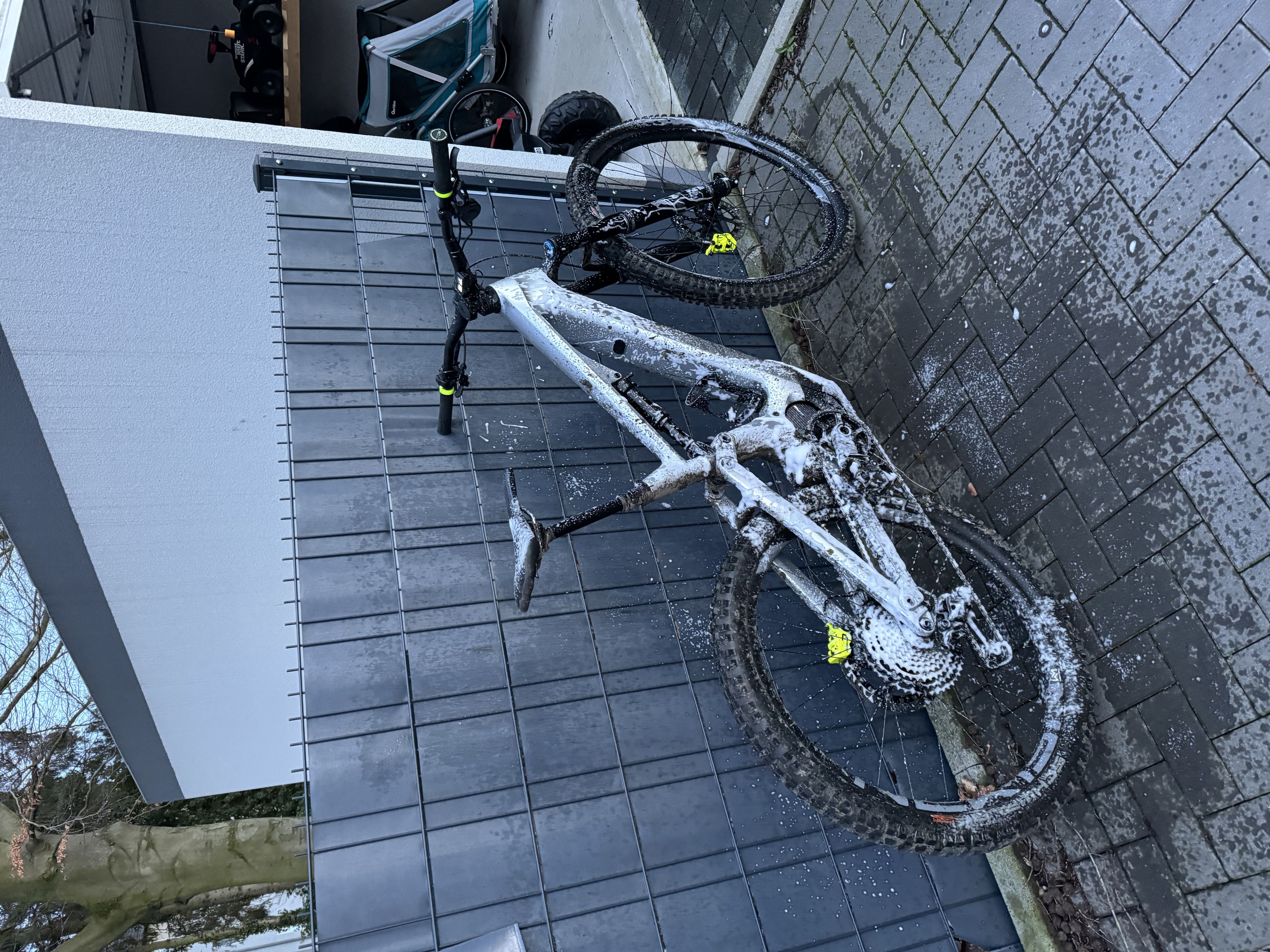

Also direkt wieder Reiniger drauf:
