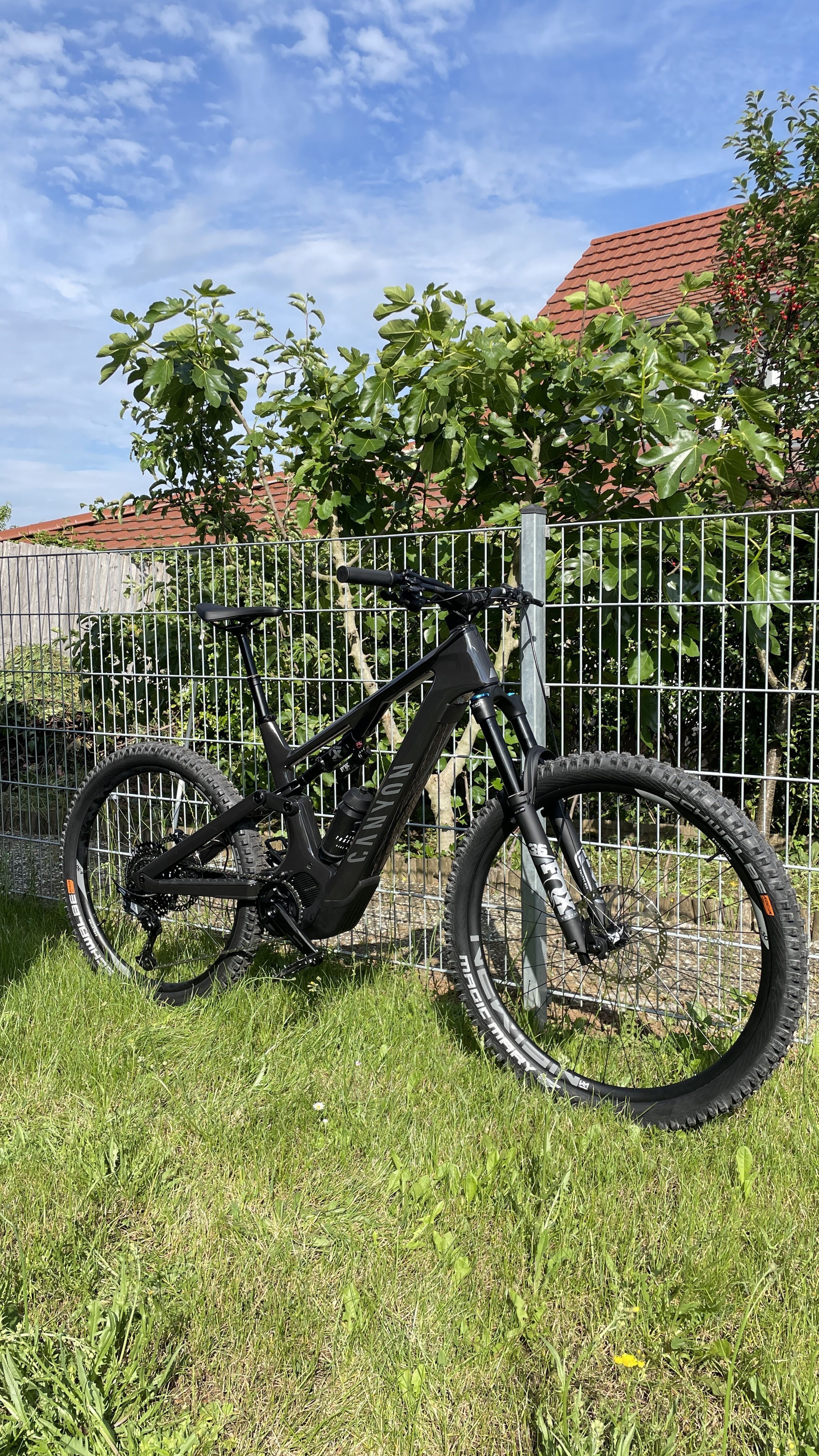

Wie tief im Sattelrohr hast du die Stütze eingebaut?und schon die Probegefahren, wegen dem Knarzen
Die Stütze ist ungefähr 40mm aus dem Sattelrohr gezogen. Bisher haben wir nur eine kurze Probefahrt gemacht, bei der alles ok war.
Die Distanzhülse für die Lager Wippe-Hinterbau hat extra eine Ausparung auf der Seite zur Sattelstütze, die aber nicht korrekt montiert war. Nachdem wir sie richtig justiert hatten sind mehrere mm Platz.
Die Stütze funktioniert auch tadellos wenn sie ganz eingeschoben ist
