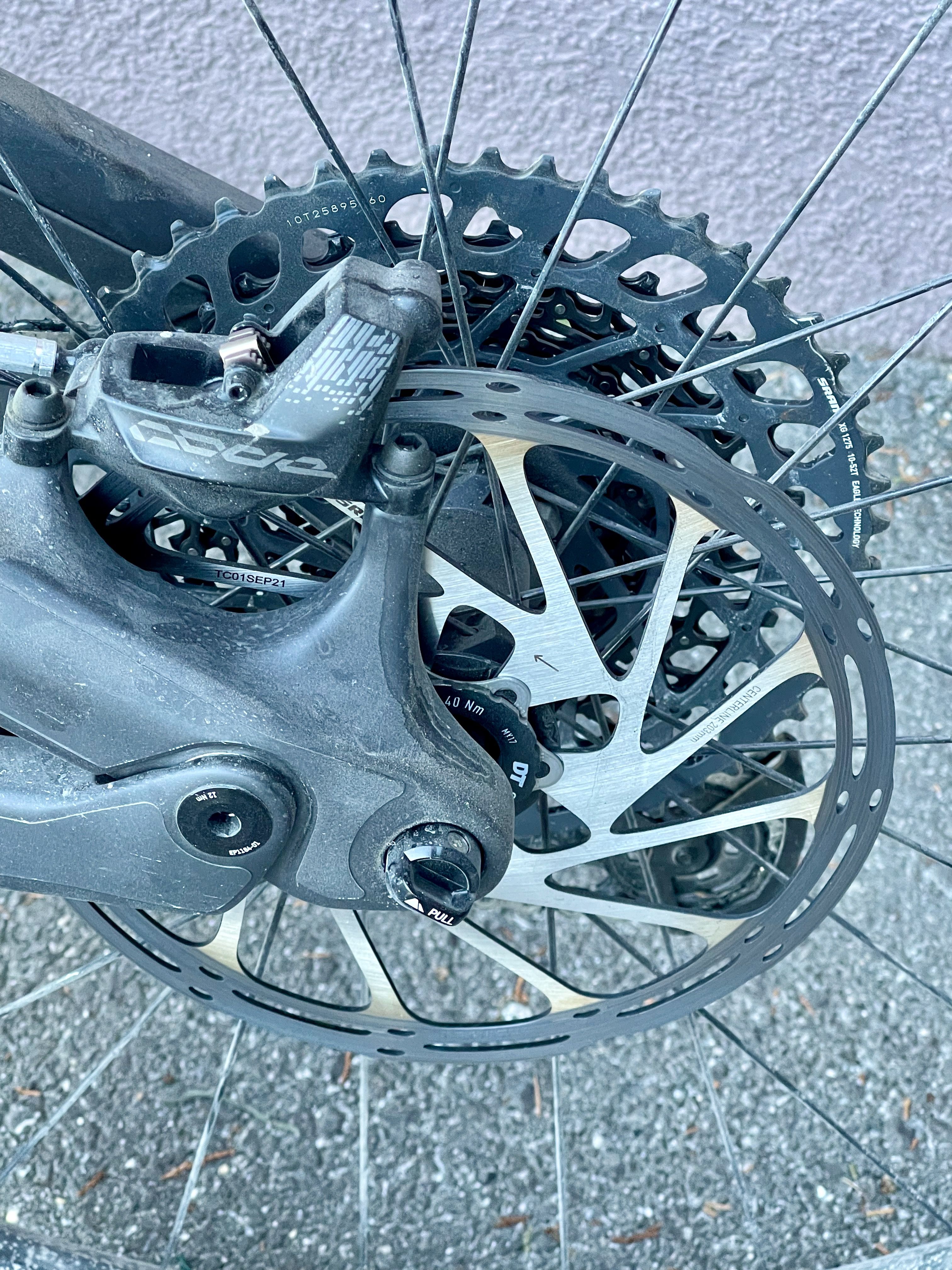

Ein kurzes weiteres update zu meinem Spectral On CF9 900Wh (1 Woche alt).
Mittlerweile die 4. Ausfahrt in den Schweizer Alpen (100km):
- Positiv: Das Problem mit dem Akku Deckel gelöst.
- Negativ: Die SRAM Code RS Bremsen weiterhin katastrophal:
Werden sofort heiss bei Bergabfahrt und verlieren extrem an Bremswirkung mit metallischen Quietschen. Vorne wie hinten. Die hintere Scheibe sind nun so aus nach nur 100km :-( So ist das Bike leider nicht für mich zu nutzen (und dies bei >CHF 7'000 Kaufpreis)
- Den Vorgänger mit Shimano XT Bremsen, hat die gleichen Strecken zig fach gemacht. Zustand und Funktion der Bremsen/Scheiben: Wie neu!
Werde nun den Canyon Technik Service kontaktieren und Frage nach Lösungsvorschlägen.

Ich bin auch kein Freund der SRAM Code, aber das was da geschrieben wird, kann ich nicht nachvollziehen.
Ich hatte auch bei 85kg + Rucksack noch nie Probleme auch bei langen Abfahrten in den Alpen oder im Bikepark mit einer Code RSC und 200er Scheiben.
Da o.g. klingt für mich so, dass entweder die Bremsscheibe nicht mittig ist, bzw. der Sattel nicht richtig ausgerichtet ist.

Das kann ja durchaus ein Grund sein (werde nun einmal neu ausrichten) - aber bei einem nagelneuen Bike in dieser Preisklasse, kann es doch nicht sein, das vor der ersten Fahrt die Bremsen ausgerichtet werden müssen vom Kunden, oder?
Sollte nicht so sein, ich muss aber auch meistens das Schaltwerk erstmal neu einstellen.
Bremsen waren bei mir auch nicht perfekt montiert. Gewinde der Bremse war auch leicht beschädigt.
Aber da hat der Kundenservice direkt reagiert und nun ist alles top
