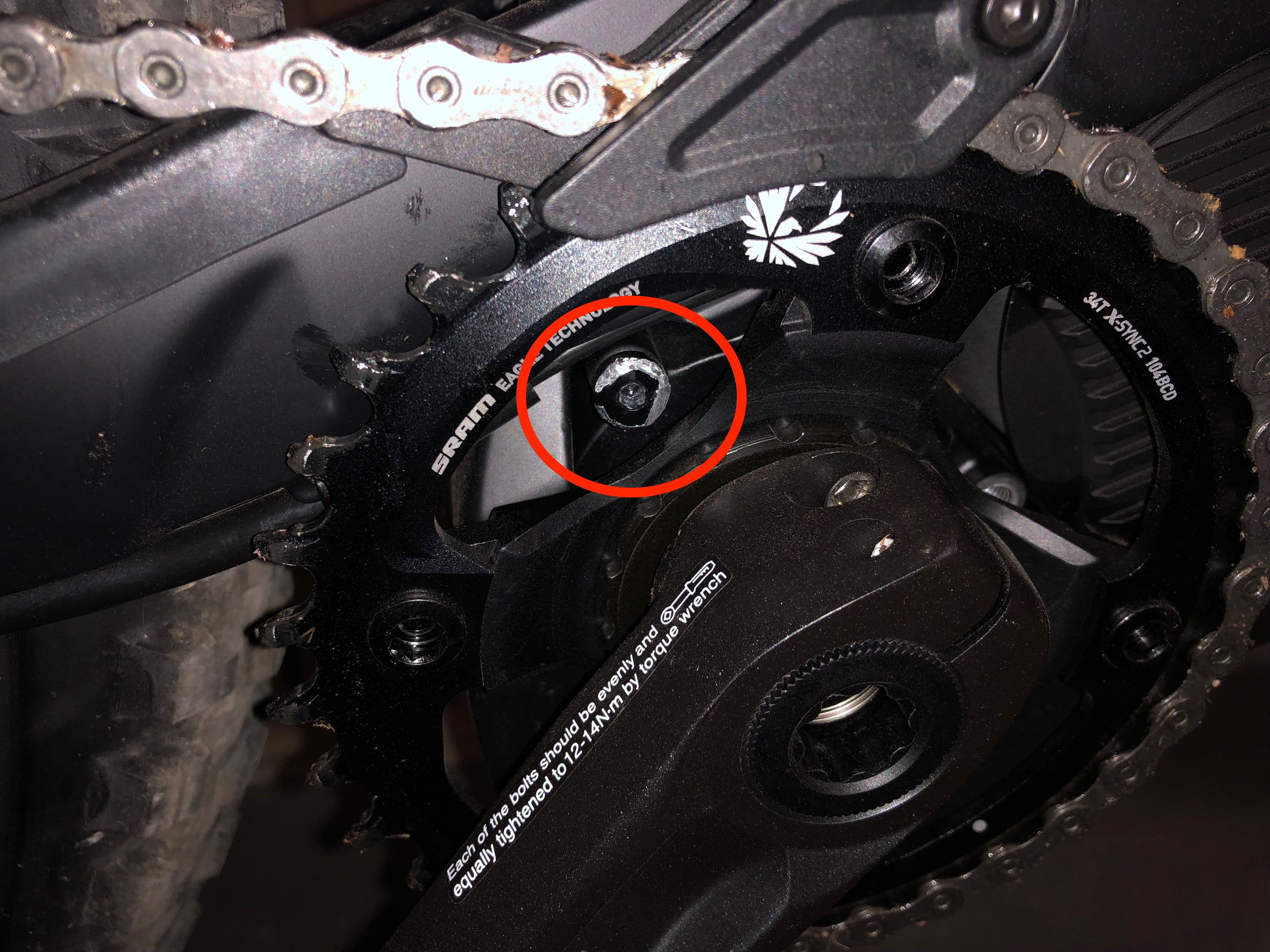

Sagt mal, kann mir jemand sagen für was diese Schraube gut sein soll? Offensichtlich ist die nur Verzierung, scheint aus Alu zu sein.
Hat sich nämlich gleich bei der ersten Ausfahrt mit dem ON soweit gelockert, dass sie die Kurbel blockiert hat.
Die Schraube hat sich natürlich gleich verbogen, sodass ich sie nur mit dem Linksausdreher rausgekommen konnte.
Dient wahrscheinlich nur dazu dass kein Dreck in das Gewinde kommt. Bei meinem Focus sind die Löcher einfach offen.
Hab ich mir auch gedacht, aber warum ist dann in dem Gewinde rechts etwas weiter unten keine Schraube drin?
Ich vermute das weiß nur Canyon. Habe denen jedenfalls eine Support-Anfrage geschrieben.
Ich kann nur jedem empfehlen die Schraube zu sichern oder entfernen. Ist kein Spaß wenn die Kurbel mitten beim Pedalieren blockiert.

Mein On hat die Schraube aber auch, war festgezogen, hat beim Lösen noch geknackt.
Ne Aluschraube mit extra dickem Kopf?
Die hält nix, drüber liegt nur der Schaltungszug, dann kommt die Schwinge, vielleicht das der Zug nicht irgendwo hinwandert. Da wäre ne kleine Halterung aber einleuchtender.
