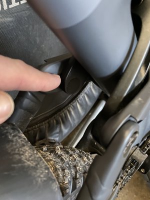

Hallo,
Ihr habt ja schon viel über das verstellen der internen Akkuhalterung gesprochen. Ich kann nur nirgendwo finden wie ich das genau anstelle.
Bei meinem neuem Torque:ON (die Halterung sollte ja identisch mit der vom Spectral:ON sein) ist der Abstand zwischen Akku und Rahmen deutlich zu weit (man kann einen großen Spalt erkennen). Könnt Ihr mir sagen, wie ich das justieren kann?
mfg Oliver
