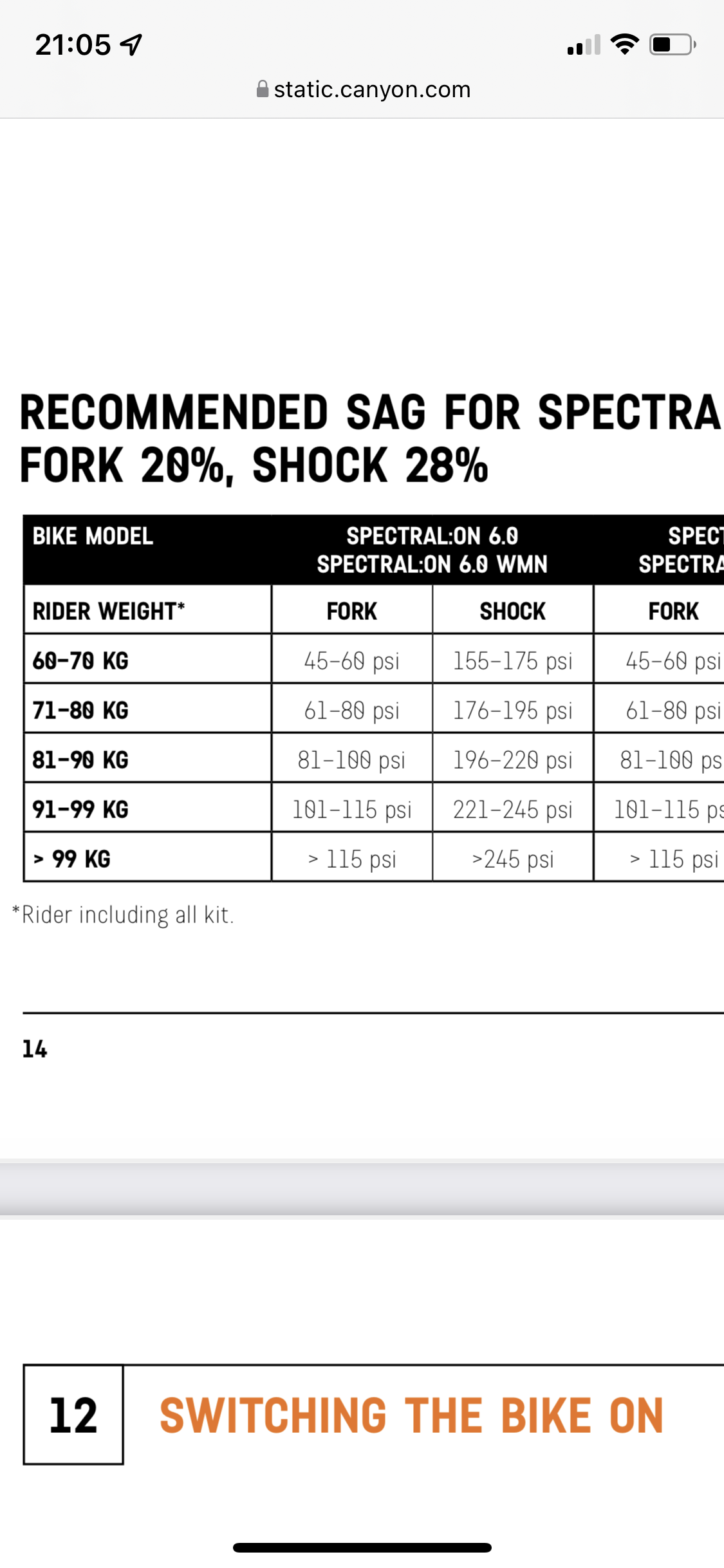

Ahso, ja im 2019er Heft stand jeweils nen Anfangsdruck für beides, jeweils für die Modellreihen.
Ja, dass habe ich sogar in der Canyon knowledgebase gefunden.
Welcher Gabel und Dämpfer sind beim 6.0 Modell von damals verbaut ?
Auch Yari und und deluxe select?
6.0 hatte Fox 36 Rhythm und DPS.
Gibt bei Rockshox sicher Anleitungen zum Download?
Mein 7.0 hat gleiche Werte, Gabel 36er Performance ist auch kaum anders.
Auf der Gabel und deren Handbuch sind kleinere Drücke.
Scheint als haben die 10kg Bike Übergewicht draufgepackt oder falsch gelistet.
Also geh einfach danach wieviel SAG du haben willst.

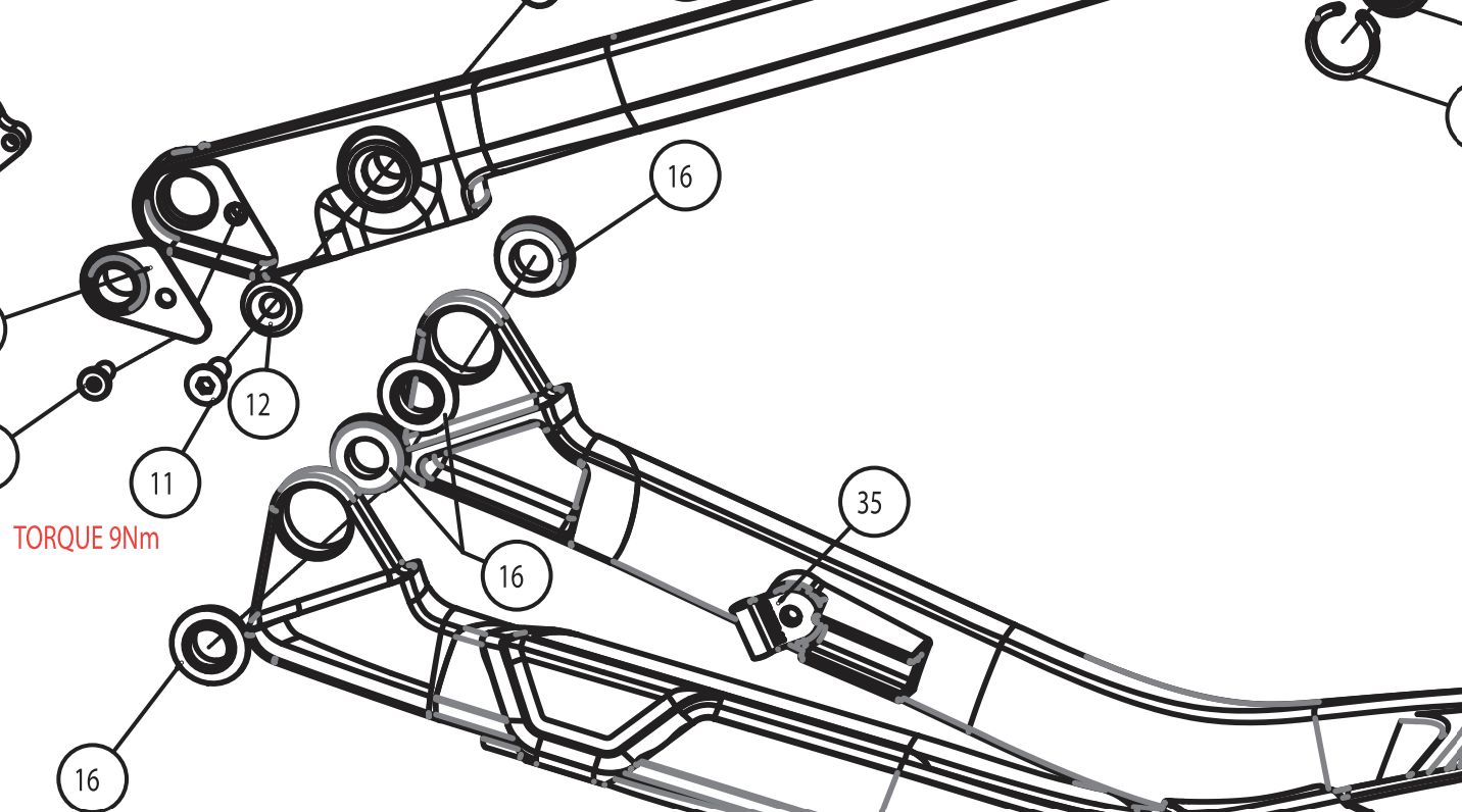

Bei den hinteren Schwingenlagern ,Nr. 16 habe ich keine Chance die rauszuholen. Es sind 2x2Doppelager,direkt nebeneinander.
Man kann da nirgends ansetzen. Man bräuchte was zum einspreizen. Hat es schon jemand geschafft die rauszuholen und mit welchem Werkzeug?Anhang anzeigen 11239

Ich bin momentan beschäftigt mit dem Lagertausch an meinem Spectral ON Bj. 2019 und habe dasselbe Problem das corny23 vor einiger Zeit in seinem Post beschrieben hat (Tausch der "Doppellager" Pos.16).
Canyon selbst kontaktiert - einzige Möglichkeit wäre das Bike komplett einzuschicken, nur die Schwinge würden sie nicht annehmen. Info zum Lagertausch geben sie auch nicht raus, da sie dann für mögliche Schäden haftbar gemacht werden könnten.
Die nächste Service Werkstatt von Canyon ist ca. 2 Stunden entfernt und auf meine telefonische Anfrage, bei der ich eine Frau am Telefon hatte, die kaum ein Wort Deutsch sprechen konnte, habe ich bis heute keine Antwort erhalten.
Daher versuche ich es nun einmal hier mit der großen Hoffnung, dass mir jemand weiterhelfen kann.
Hat jemand die Lager schon einmal selbst getauscht und kann seine Erfahrungen teilen?
Vielen Dank im Voraus.
Nee die hab ich nicht gemacht, die laufen noch seidenweich.
Ich muss abends mal schauen, mein ich hätt mir so´n Werkzeug schon beim fälligen Wechsel der Umlenkerlager mitgeordert.
Sind halt 2 Lager mit Flansch gegeneinander, braucht nen speziellen Auszieher oder so´n Spreizbares Teil um die rauszuschlagen.
Einbau wird dann einfacher denk ich.

Hi, Übersicht findest du hier:
https://www.canyon.com/on/demandwar...siondrawings/2018/spectral/M064-01_BOM_ts.pdf
Besser sind die vollrolligen Lager weil da auch mehr Fett drin ist. Sind aber bei den Flanschlagern nicht erhältlich, zumindest hab ich da nix gefunden.
nr. 13,14,18: GP0117-01; Lager 61801 z.B. https://www.kugellager-express.de/vollkugeliges-rillenkugellager-6801-v-2rs-61801-v-2rs-12x21x5-mm
Nr. 7: GP0118-01; Bearing 24x12x6 6901V z.B. https://www.kugellager-express.de/v...1woQLMjX1P8R1JpPuRwCBWKAhI74T-msaAkcvEALw_wcB
Nr. 16: GP0119-01; Bearing 21x12x5 F6801 z.B https://www.kugellager-express.de/flanschkugellager-f6801-2rs-f-61801-2rs-12x21x5-mm

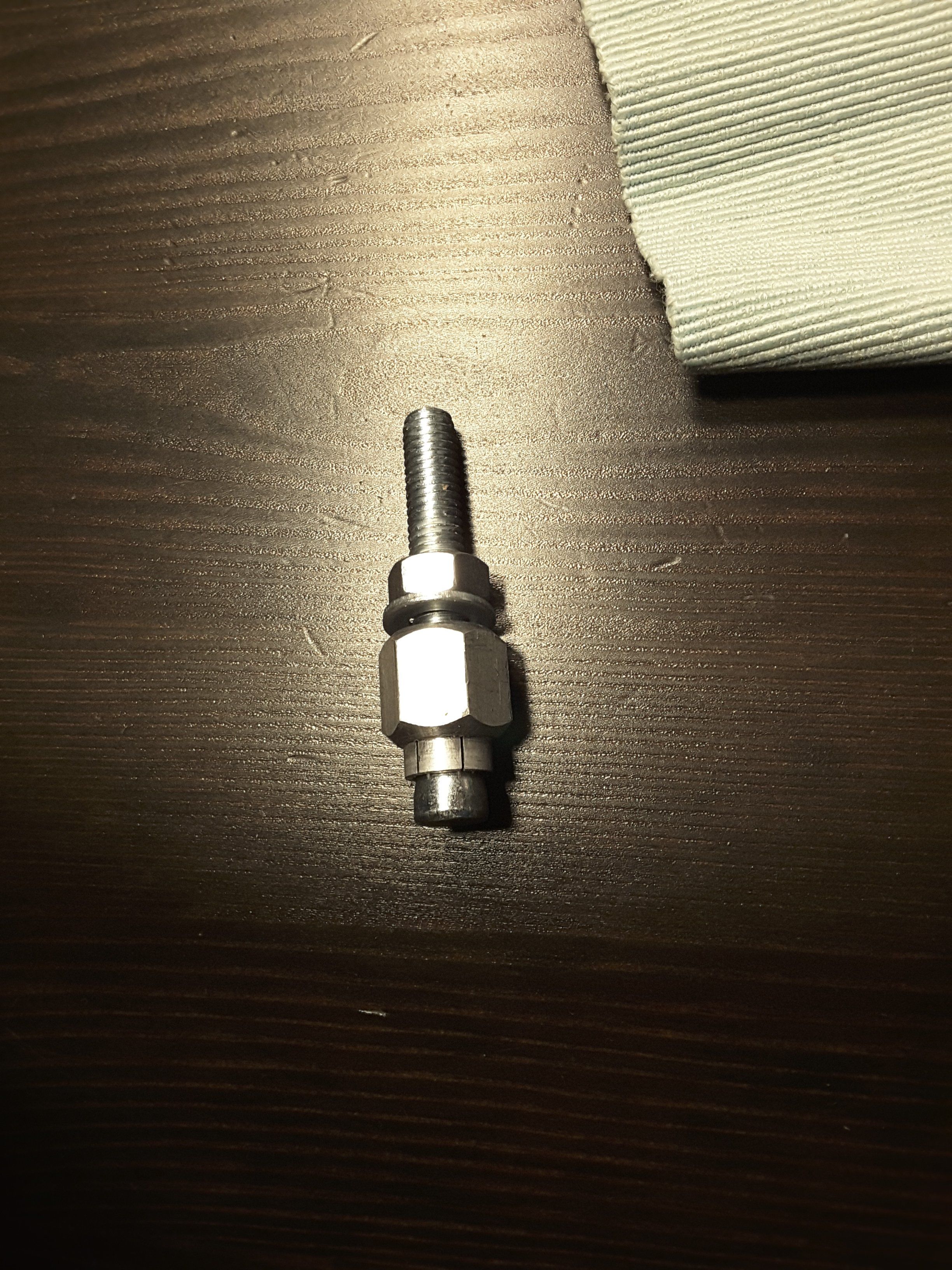

Hab so ein Expander Austreiber, irgendwo aus GB oder Schottland, Firmenname find ich grad nicht.
Z.b. bei Bearingprotools unter pullers
