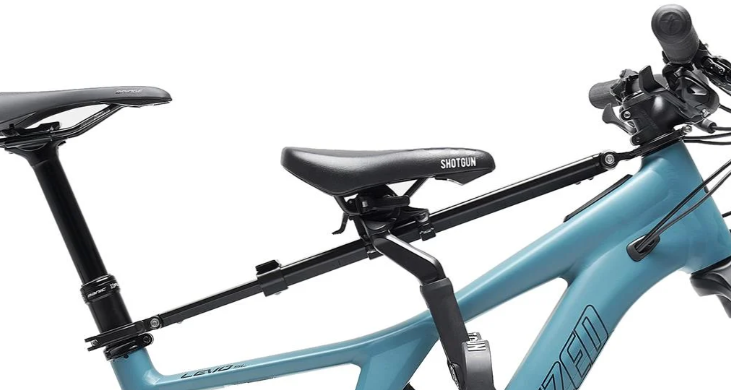

Bin langsam aber sicher auf der Suche nach nem neuen Rad und bei den aktuellen preisen finde ich das Strive schon interessant. Aber ich möchte definitv weiter den Shotgun montieren können und dafür brauche Platz für einen 10mm Spacer.
Machst Du den Shotgun-Lenker nicht auf diese Weise fest? Oder stehe ich auf dem Schlauch?

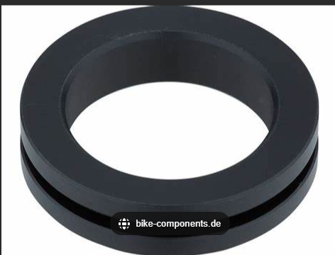

Der lenker ist nicht das Problem. Der Sitz selbst (bzw. das Gestänge) wird hinten an der Sattelklemme und vorne über einen speziellen Spacer befestigt.
In die Rille dieses Spacers klemmt man dann den vorderen Teil des Gestänges.

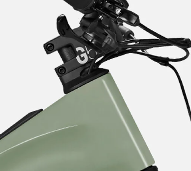

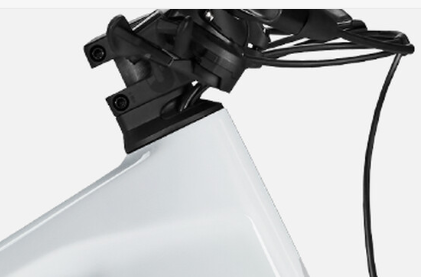

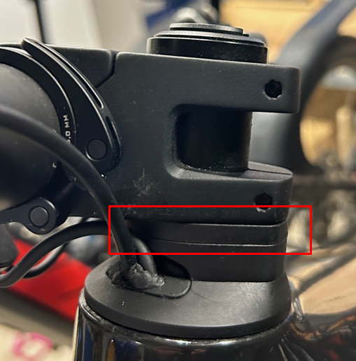

Wäre nett, wenn ein Strive Besitzer mal ein Foto vom Vorbau posten könnte. Wäre natürlich klasse, wenn da noch ein normaler Spacer darunter steckt.
@Stollenflug Den Canyon Service würde ich ohnehin nicht dazu befragen. Alles was von denen nicht vorgesehen ist, wird nach meiner Erfahrung nicht oder negativ kommentiert. Ist ja auch verständlich, dass sie sich damit absichern, oder eben die Servicemitarbeiter gar nicht erst diesbezüglich schulen.
Die Bilder sind von der Canyon Homepage (Spectral links, Strive rechts). Sehen wirklich fast identisch aus.
Wo sitzt denn da bei dir der Spacer @KalleAnka ? Zwischen dem Teil, in das die Kabel geführt werden und dem Vorbau?

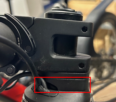

Da wo jetzt der rot umrandete halbe Spacer sitzt, war noch ein zweiter halber. Den habe ich entfernt und statt dessen einen normalen halben obendrauf gesetzt, damit ich meine SP-Connect Halterung montieren kann.
Und da passt auch ein normaler Spacer? Das sieht irgendwie eher oval aus als rund ;)
halber = 5mm?

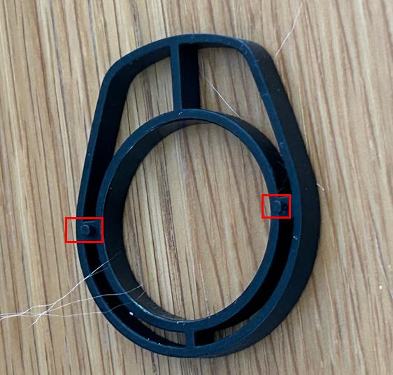

Ja, 5mm, gerade zur Sicherheit gemessen. Und ja, man kann, das Design mal außen vorgelassen, einen ganz normalen runden Spacer draufsetzen. Lediglich die kleinen Plastiknasen muss man abfeilen.
Edit: Wahrscheinlich liegen die Nasen unten, können also eher dran bleiben.
