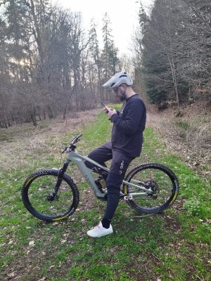

Hier mein Canyon Strive on CFR mit fertigem Umbau, Größe M
Sattel * *: Ergon * * SMC Sports Gel Men
Griffe * *: Ergon * * GE1 Evo Factory Frozen Stealth / Grey
Lenker: Oneup Carbon 35mm mit 35mm Rise
Vorbau: Oneup 35mm
Flaschenhalter * * Fidlock
Pumpe * *: Oneup 70cc inkl. tool in der Pumpe * *
Pedale: Crankbrothers * * Mallet DH Silber
Reifen * * Vorne: Michelin * * Wild Enduro Racing Line 29"
Reifen * * Hinten: Michelin * * DH 34 Racing Line 27,5"
Tublesventile von Peaty´s
Fox Fender XL
Bremsscheiben Vorne/Hinten Galfer Wave 203 mit 2mm
Beläge Vorne: Galfer Pro (Grün)
Beläge Hinten: Galfer E-Bike (Lila)
Ansonsten hab ich das Canyon Tool-Bag am Rahmen dabei mit 2x CO2 mit Inflater von Peaty´s, 1xErsatzbeläge, Kabelbinder, Tubolito 29" Ersatzschlauch, Schaltauge * * UDH und kleine Oneup Zange, im Tool in der Pumpe * * sind noch Kettenschlösser und Tubelessrepairkit von Oneup
Am Fidlock Halter habe ich die YT Thirstmaster 4000 Flasche mit 600ml
