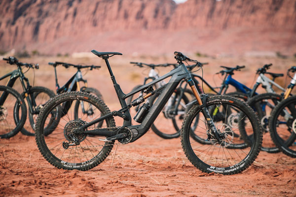

Hi,
bei mir steht gerade die Anschaffung eines neuen Bikes im Raum, habe bisher als eMTB ein KTM Kapoho Macina.
Vielleicht kann jemand meine Zweifel beseitigen und Fragen beantworten.
- Uphill und Wurzeln: Fahre meist in den Mittelgebirgen Trails, da geht es auch oft Bergauf, ist das Tretlager wirklich so extrem tief und behindert oft oder merkt ihr da subjektiv wenig Beeinträchtigung?
- Mullet: Funktioniert 29" das bei der FOX 38er Gabel? Finde da keine 1. Hand aussagen zu.
- Akku: Reichweite im Vergleich zum CX3 500wh, hat jemand Erfahrungen mit dem alten Bosch CX und kann sagen ob sich die Reichweite mit dem EP8 / 504 System verändert ?
- Alltag / Touren: Wie ist das normal treten subjektiv, auf dem Bio Torque fand ich das eigentlich ganz angenehm. Oder macht es wirklich nur Bergab spaß wie die US Magazine schreiben.
VG und Danke
Hallo,
kann dir nur von meinen Erfahrungen berichten:
Tretlager ist wirklich extrem Tief und man merkt es deutlich sobald es technisch Bergauf geht (kleinere Wurzeln sind ok aber bei wirklich großen ist es schwierig). Im Flachen oder bei leichten Steigungen bekommt man es aber hin. Dann Tritt man vorher in die Pedale und lässt das Bike halt drüber rollen.
Normale Uphill Passagen die man auch mit nem non EMTB gefahren wäre oder bei denen es einfach nur extrem Steil wird (z.B. Schotter oder Waldwege) schafft das Torque:ON natürlich locker.
Für eine EWS-E Powerstage wäre es wohl das falsche Bike :).
Kann ich nicht beantworten. Canyon sagt das Torque:ON ist nicht als Mullet geeignet.
Meine Freundin fährt den CX3 mit 500wh. Ich würde sagen die Reichweite nimmt sich da nicht viel. Wobei ich persönlich noch keine Reichweiten Probleme hatte aber bring auch nicht so viel auf die Waage.
Alltag / Touren ist überhaupt kein Problem bin schon gemütliche Touren mit meiner Freundin gefahren da macht das Bike genau so viel Spass wie jedes andere Bike auch.
Bergab ist das Torque:ON natürlich eine Waffe (hat bei Loam Wolf sogar den ABSOLUTE SHREDDER AWARD bekommen).
Also mein Fazit wäre das Bike kann an sich alles aber die größten Stärken liegen natürlich wenn es Abwärts geht und beim Preis. Die zwei größten Nachteile die man für sich selbst bewerten muss sind aus meiner Sicht der 500 Watt Akku und das niedrige Tretlager wenn man wirklich technische Uphills machen will (wie gesagt geht wirklich nur um stark technische Uphills)
