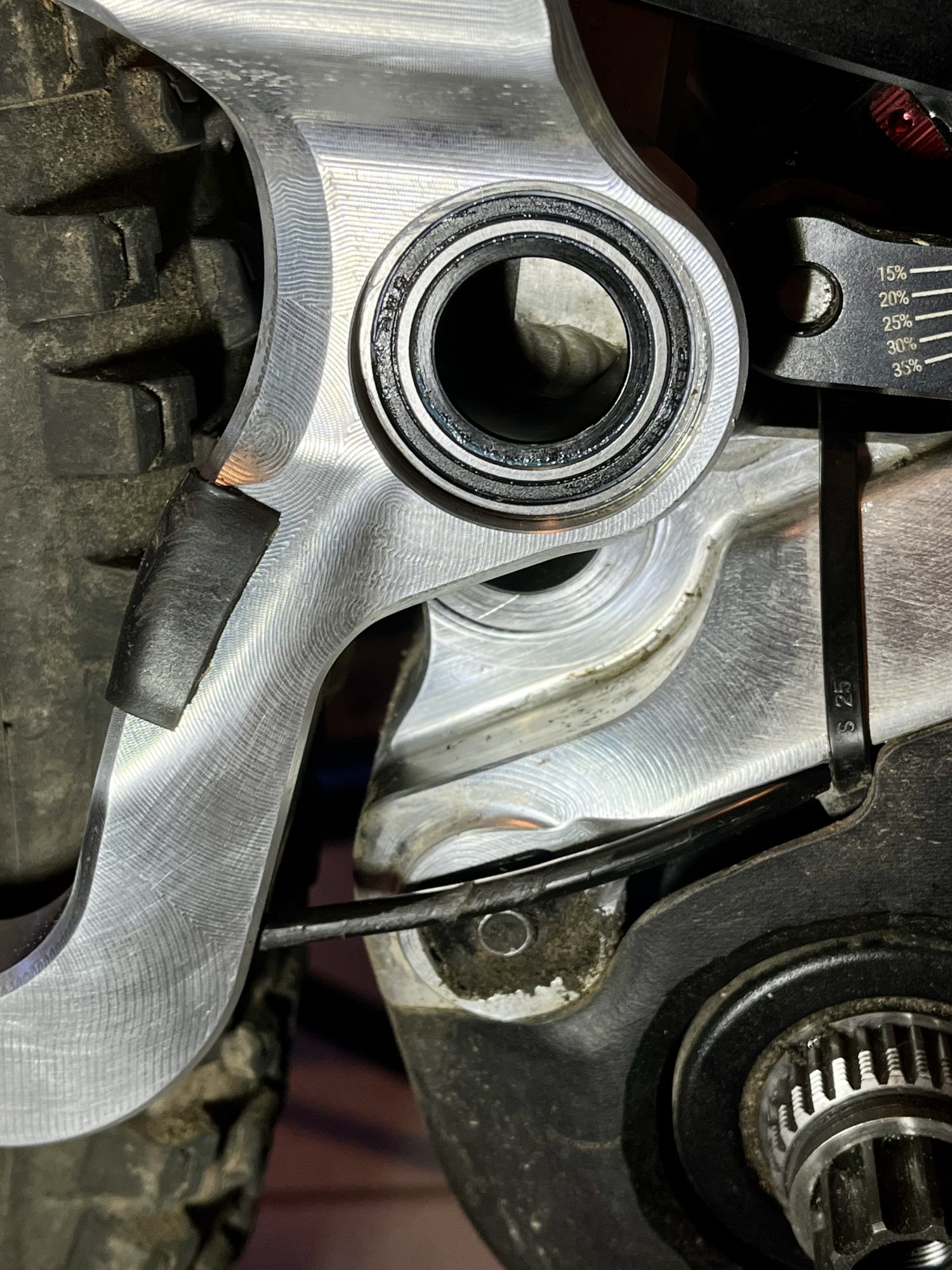

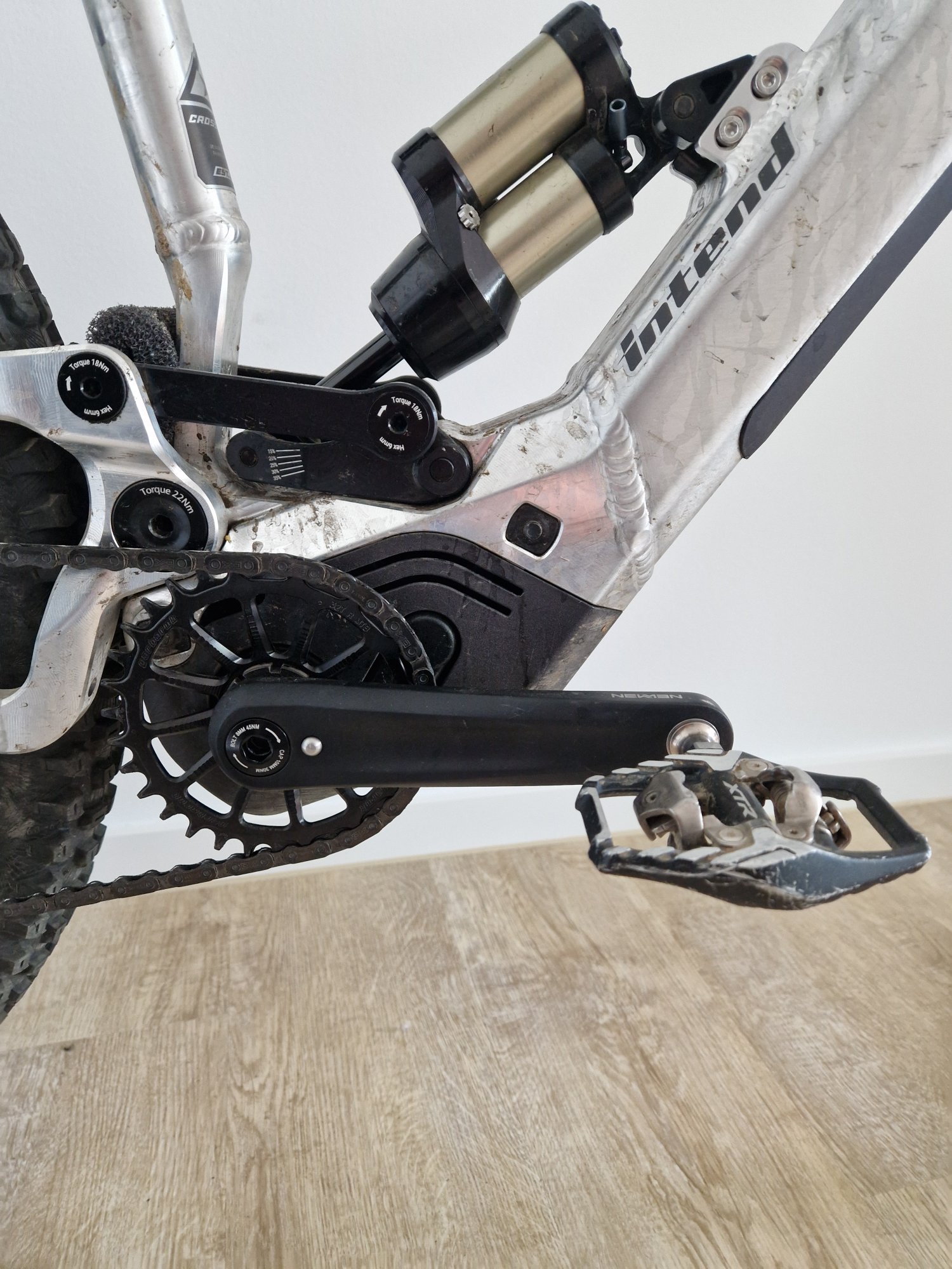

Knarzen kam nach 3 Fahrten wieder, lag am Hauptlager. An einer Seite die Achse kurz gedreht und da kam genau das Geräusch.
Habs dann auseinandergenommen, die Konstruktion der Hauptlagerung ist richtig gut und auch sehr gut abgedichtet. Alles passt und fluchtet perfekt. Hauptlagerachse hatte keine Abriebspuren. War auch alles gut gefettet.
Die einzige trockene Stelle ist wie im ersten Bild zu sehen zwischen Lagerhülse und Stirnfläche am Hauptrahmen. Hier soll ja eigentlich keine Bewegung stattfinden. Und tief im Federweg scheint hier doch genug Kraft vorhanden zu sein für leichte Relativbewegung. Verbunden mit minimal Dreck dazwischen knarzt das richtig übel. Kleine Ursache große Wirkung.
Hab dann einfach Montagepaste aufgetragen und nicht mit 22Nm sondern über 30Nm angezogen, 22 fühlen sich bei der Verbindung nach nichts an. Sollte passen.
