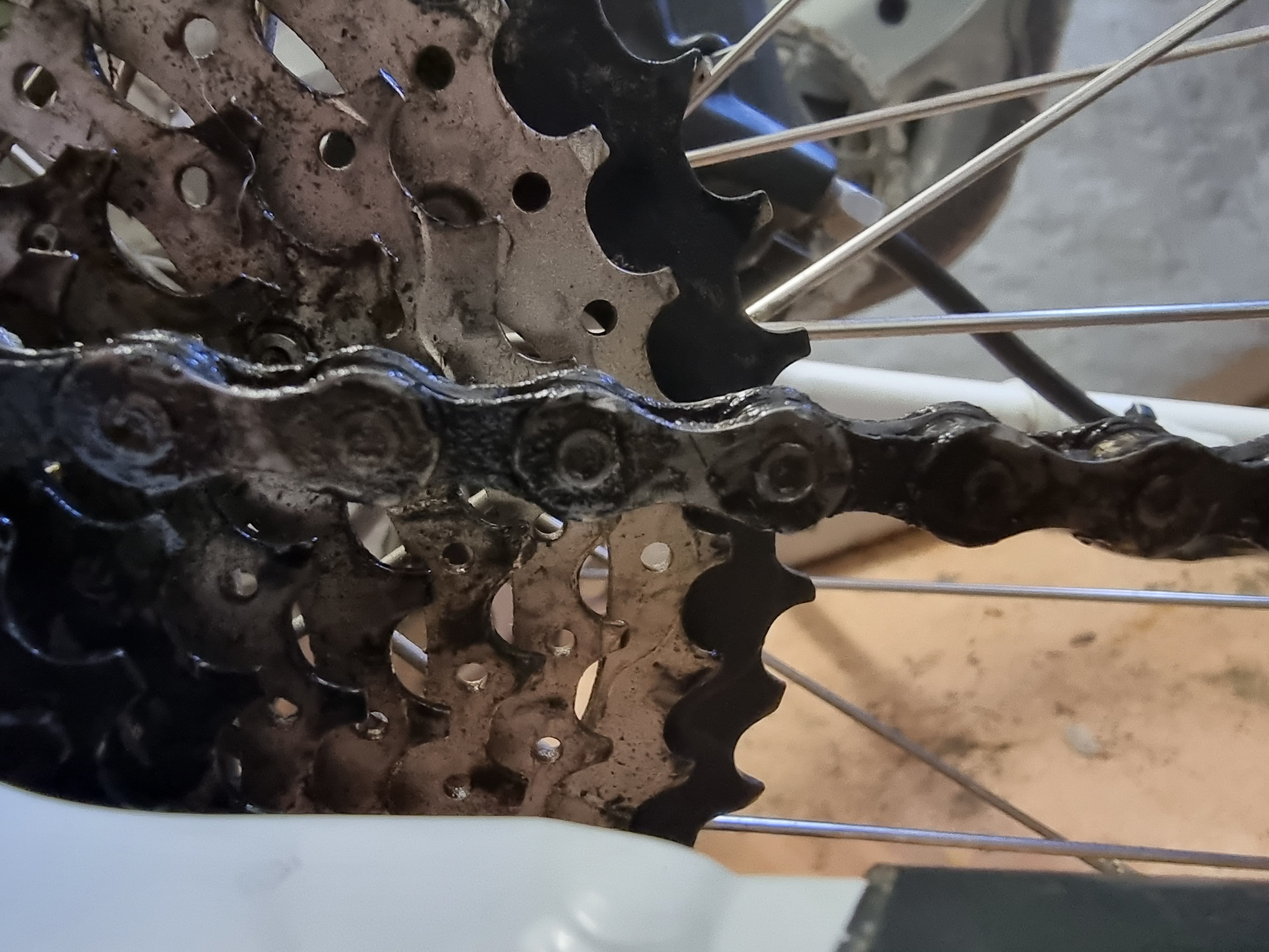

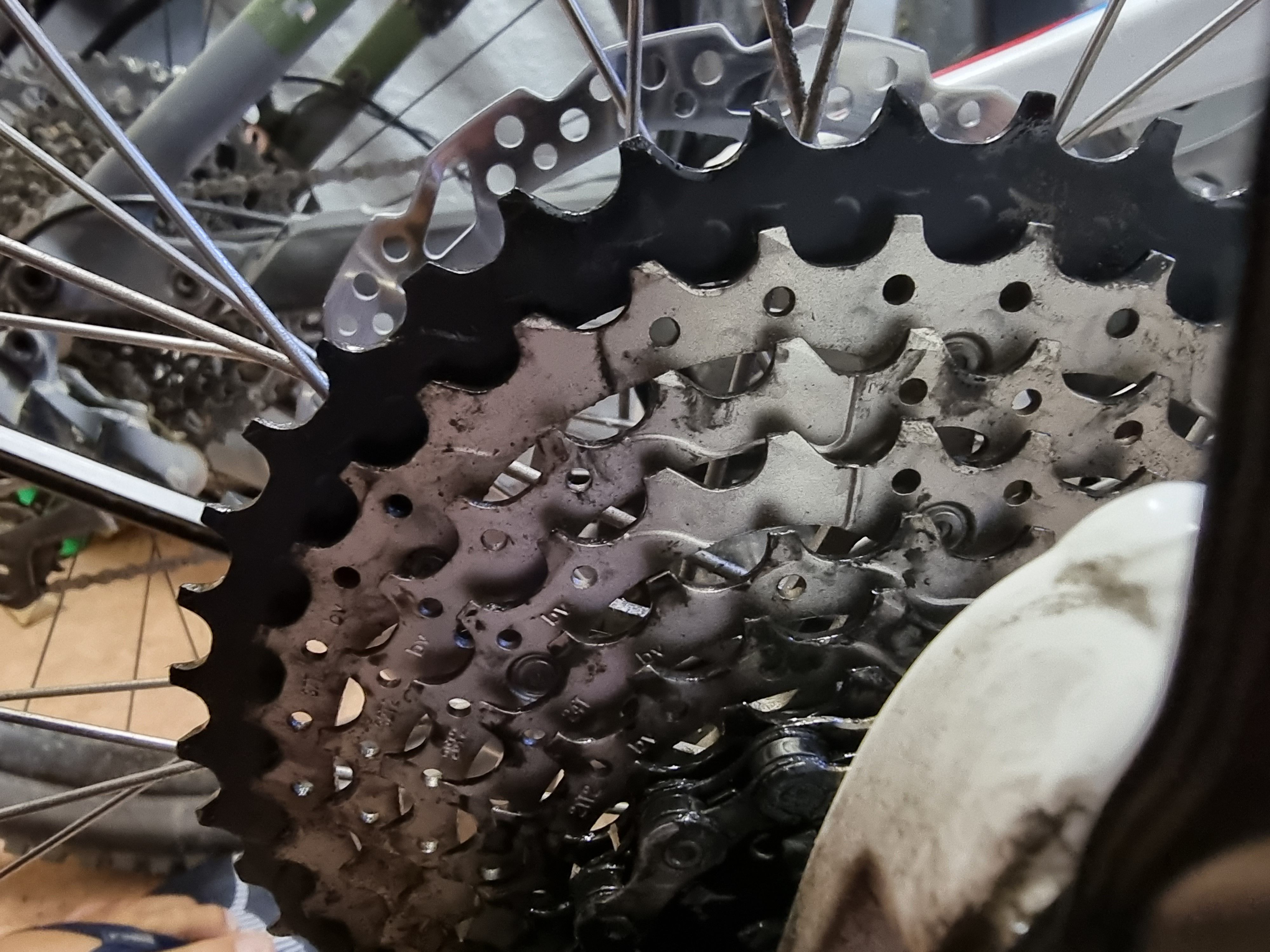

So, das Bike habe ich jetzt hier.
Es hat übrigens 4100 km.
Der Mechaniker hat mir gezeigt: Die Kettenlehre geht zwar Stück rein, fällt aber nicht völlig in die Kette. Er meinte, gute 1500 km sollten noch drinliegen. Chefin meinte auch, sie würde noch eine Saison fahren und dann komplett wechseln.
Softwareupdate wurde gemacht, eine Bremsscheibe wurde gewechselt und einen neuen Hinterreifen hat der Mechaniker montiert. Er hatte gerade einen Minion DHF 27,5 x 2,5 50psi DH Casing (tubeless nicht möglich) (650B) auf Lager. Steht das F bei DHF nicht eigentlich für Front???
Gerade noch gesehen: anscheinend wird der öfter hinten gefahren.

Da hast du wohl recht Punkhead. Ich hatte dem Händler ursprünglich auch mal Noby Nic vorgeschlagen. Aber jetzt soll sie den Minion mal runterschrubben. Denke, der Mechaniker hat es gut gemeint. Er hatte das Bike noch reingeschoben, weil wir es ja dringend in die Schweiz mitnehmen wollten und halt den Reifen genommen, den er noch da hatte.
Ich lass mein Mädel damit auf alle Fälle mit ruhigerem Gewissen im Gelände fahren als mit dem Smart Sam mit 4100 km, der drauf war.
Bei der Kombi DHF und Smart Sam würd ich den DHF aber definitiv an der Front wollen. Lieber schmiert mir das Heck ab als das Vorderrad ☝️
Außerdem tritt sich's leichter...
