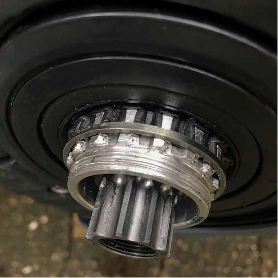

Allerdings habe ich das Problem, das sich der Verschlussring am Ritzel vom Bosch CX Motor ständig löst.
Die Folge davon ist, das ich nun schon den zweiten Austauschmotor von meinem Händler bekomme, da der Vielzahn auf der Antriebswelle, der das Ritzel hält, durch das lose Ritzel verschlissen ist.
(1. Tausch nach 88km, 2. Tausch nach 53km)

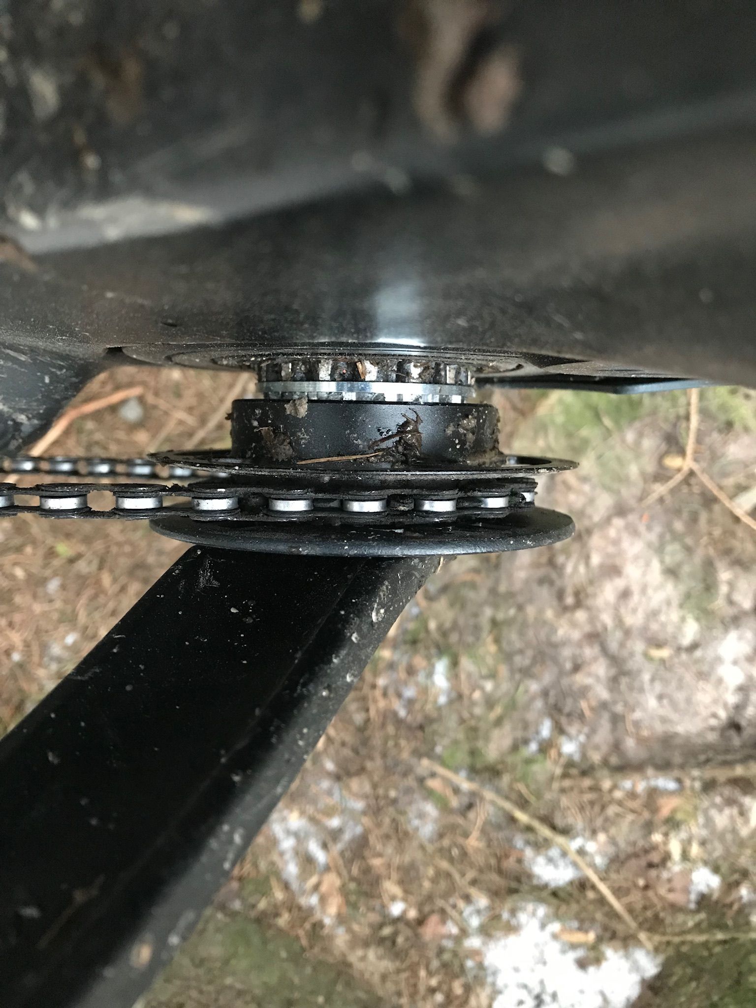

Welche Verschlussring-Variante ist dort verbaut?
So eine?
Oder Bosch-Alu und ein Kettenschutz aus Blech?
Bei dem neuen FatBike hat sich was an der Aufnahme verändert, sprich die Kette ist bei dem 2018 Model jetzt versetzt zur Aufnahme.
Deine Scheibe ist ähnlich, die neue hat nun allerdings ein Kragen der bis in das Ritzel geht. Alu Stahl Kombination
Habe momentan leider kein Bild von dem Verschlussring, der ist zusammen mit dem Bike bei meinem Händler

Das schaut in der Tat sehr barock aus...
Locktite und ein O-Ring habt Ihr bestimmt schon versucht.
Danke für dein Interesse.
Der O-Ring ist auf jeden fall verbaut.
Locktite will meine Werkstatt nun bei dem neuen Motor versuchen.
Ich bin gespannt ob es was bringt...
Ich bin selbst Servicetechniker im Sondermaschinenbau und bin etwas ratlos.
Meine Vermutung ist das bei dem 2018ér Model der Versatz der Kette dafür sorgt, das das Ritzel zu sehr gegen den Verschlussring drückt.
Cube selbst hat sich noch nicht zu dem Problem geäußert.
Ich vermute allerdings das dies ein Konstruktives Problem ist und nicht nur ich das Problem haben werde.

das sieht auch mir schwer nach einem Konstruktionsfehler aus. Die schmale Verzahnung am Ritzel, in Verbindung mit dem versetzt zur Verzahnung sitzendem Ritzel, wird nie und nimmer dauerhaft halten. Das Ritzel wird so immer etwas kippen und Druck/Bewegung auf den Verschlussring ausüben.
Abhilfe bringt hier wohl nur ein anderes Ritzel, welches die komplette Breite der Verzahnung spielfrei ausnutzt und den Distanzring auf der Welle entfallen lässt. Ganz ehrlich würde ich da nichts kleben lassen, auch wenn es paar Kilometer länger fest bleibt. Einfach den dritten Motor auch noch kaputt fahren und dann das Bike wandeln.

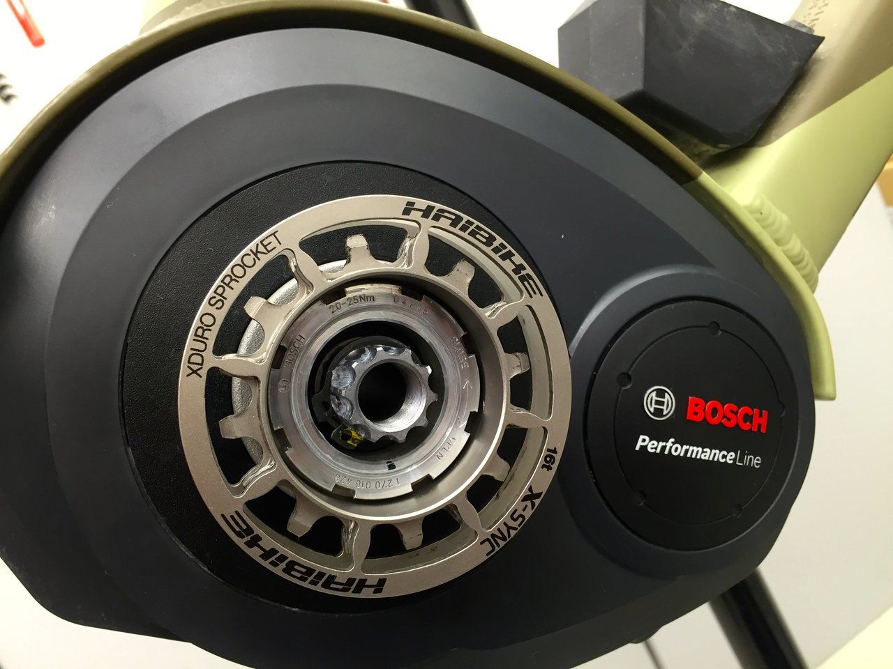

Ich sehe das Problem auch bei dem Spacer, besser wäre ein konstruktiv geändertes Ritzel das vollen Eingriff in die Achse hat.
Hätte wahrscheinlich aus Bastellaune einfach mal versucht ein Haibikeritzel vom Fatsix da draufzuschrauben.
Es gibt doch viele verschiedene Ritzel mit Offset die anständig konstruiert sind, kann dein Händler nicht mal ein anderes testen.
Natürlich nur wenn du scharf auf das Rad bist und kein anderes haben willst.
Ansonsten würde ich das Ding auch zurückgeben wenns nicht anständig funktioniert und Alternativen zum Rad vorhanden sind.
Haibike hat es definitiv anders gelöst..

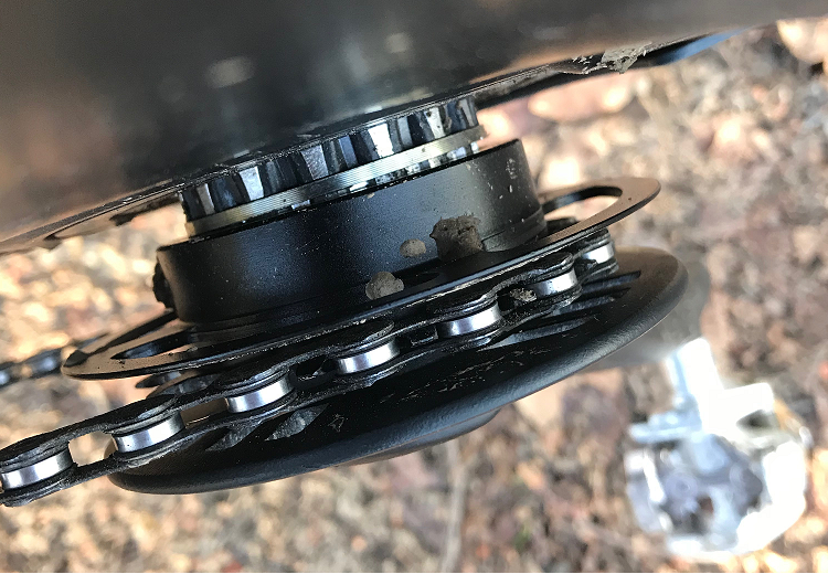

488E5520-9861-4CB7-B274-3CA01602E640.jpeg 98902133-0066-4F16-B23E-4F3A63B9F771.jpeg
Kurze Info.
Ich habe die Woche mein FatBike von Cube, inklusive neuer Teile zurück bekommen.
Angeblich liegt KEIN konstruktiver Fehler vor.
Gestern habe ich dann endlich wider eine Tour mit meinem frisch, von Cube direkt, reparierten Bike machen können.
Das Fazit...nach 26km das gleiche Problem wie auch schon mehrfach zuvor.
Der Verschlussring und somit auch das Ritzel haben sich wider gelöst.
Bin gespannt was Cube jetzt dazu sagt...normal ist das definitiv nicht.
War eigentlich nicht anders zu erwarten. Schon rein optisch sagt einem der gesunde Menschenverstand, dass das nicht dauerhaft halten kann, da die Kraft nicht gerade auf den viel zu schmalen Sitz eingeleitet wird und so das Ritzel immer zum kippen neigt und dadurch den Verschussring zu stark belastet und lockert.
