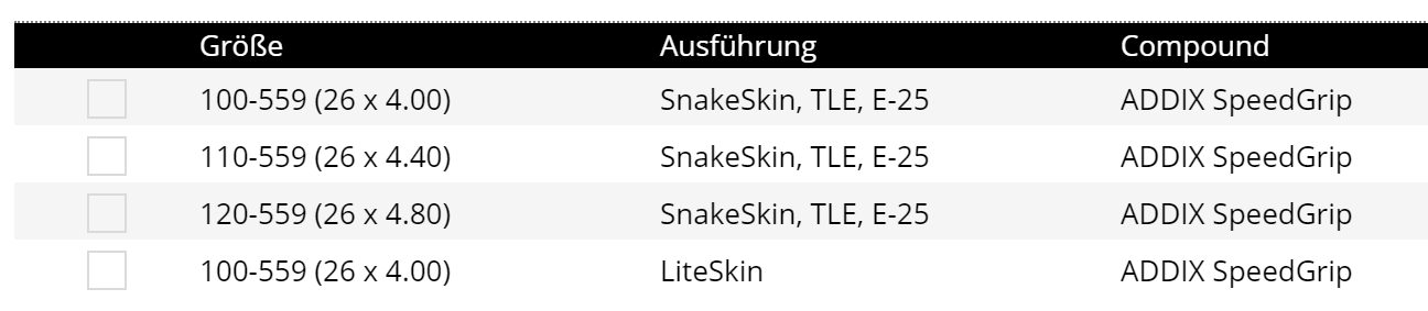

Mein Rad ist wieder da, Abholung 13. Mai, Lieferung 13. Juni. Das Ritzel von Ebay wurde montiert, aufgrund des Wetters habe ich aber noch keine Probefahrt gemacht, kann also nicht sagen, ob es hält.
Allerdings wurde mir jetzt hinten statt dem JJ 26x4.00 SnakeSkin TLE E-25 der LiteSkin montiert. Der ist doch gar nicht für E-Bikes zugelassen ? Und Umbau auf Tubeless geht damit ja sicher auch nicht ?
