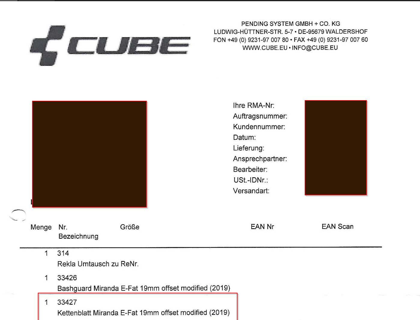

Achso dann als 20mm Offset Ausführung
passt das dann ?
Ich bekam damals dieses hier.
