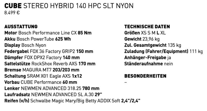

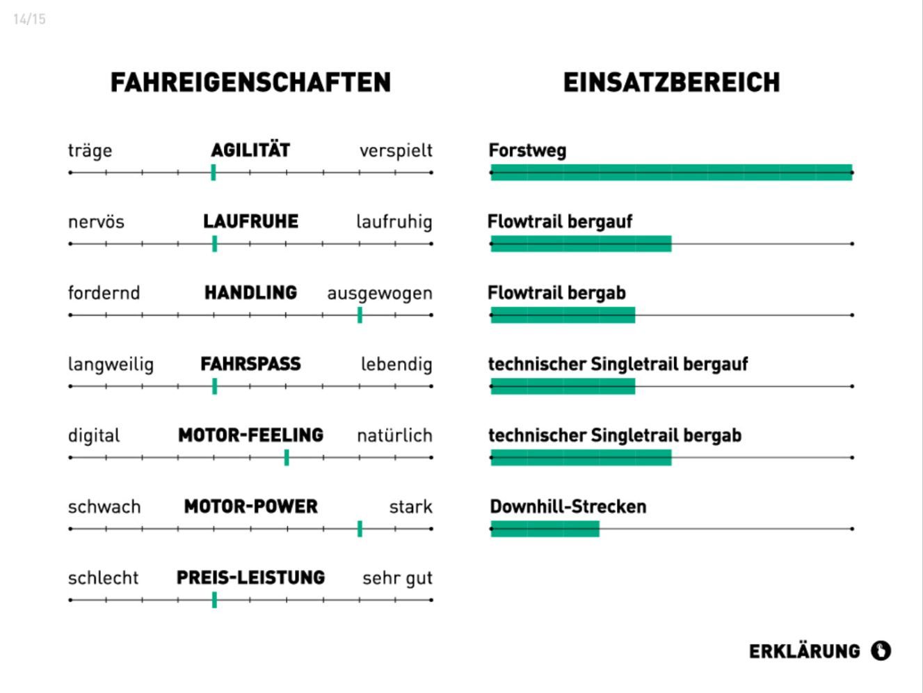

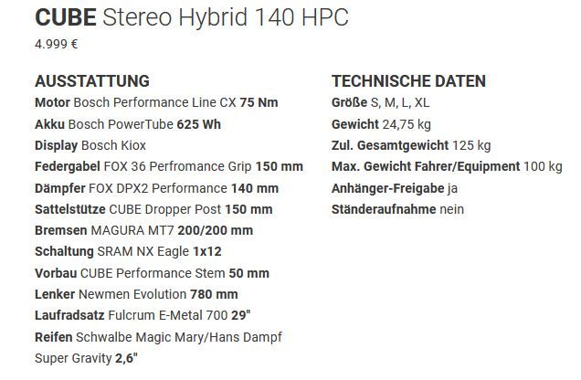

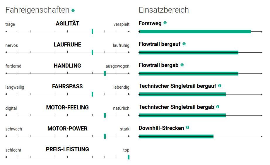

Ich hab mir die Tests mal durchgelesen und frage mich, wie die Ergebnisse der 140er von den Fahreigenschaften her so differieren können von 2020 zu 2021, wenn der Rahmen gleich geblieben ist und die Ausstattung eigentlich höherwertiger ist .
Das Bike hat angeblich an Agilität, Laufruhe, Fahrspass und Motor-Feeling verloren....hat da jemand ne Idee/Erklärung für?
Specs & Test: 140 TM 2020
Specs & Test: 140 SLT 2021
Ich kann mir das nur so erklären, dass die Ergebnisse ins Verhältnis zur Konkurenz gesetzt werden. Wenn du dir einen Test vor 10 Jahren anschaust, dann würde das Bike heute mit sicherheit schlechter abschneiden als damals.
Die Frage wäre nur, wie man innerhalb von einem Modeljahr so viele Federn lassen kann.
Vielleicht war aber nur das Testteam ein anderes.
Guck doch mal auf die Anschaffungspreise in den von dir geposteten Testergebnissen, dann sollte Dir der Unterschied klar werden.
Offensichtlich kann das Rad im Bereich bis 5k Euro punkten. Das teure Model muss sich dann aber mit der "Creme de la Creme" messen und fällt ab.
