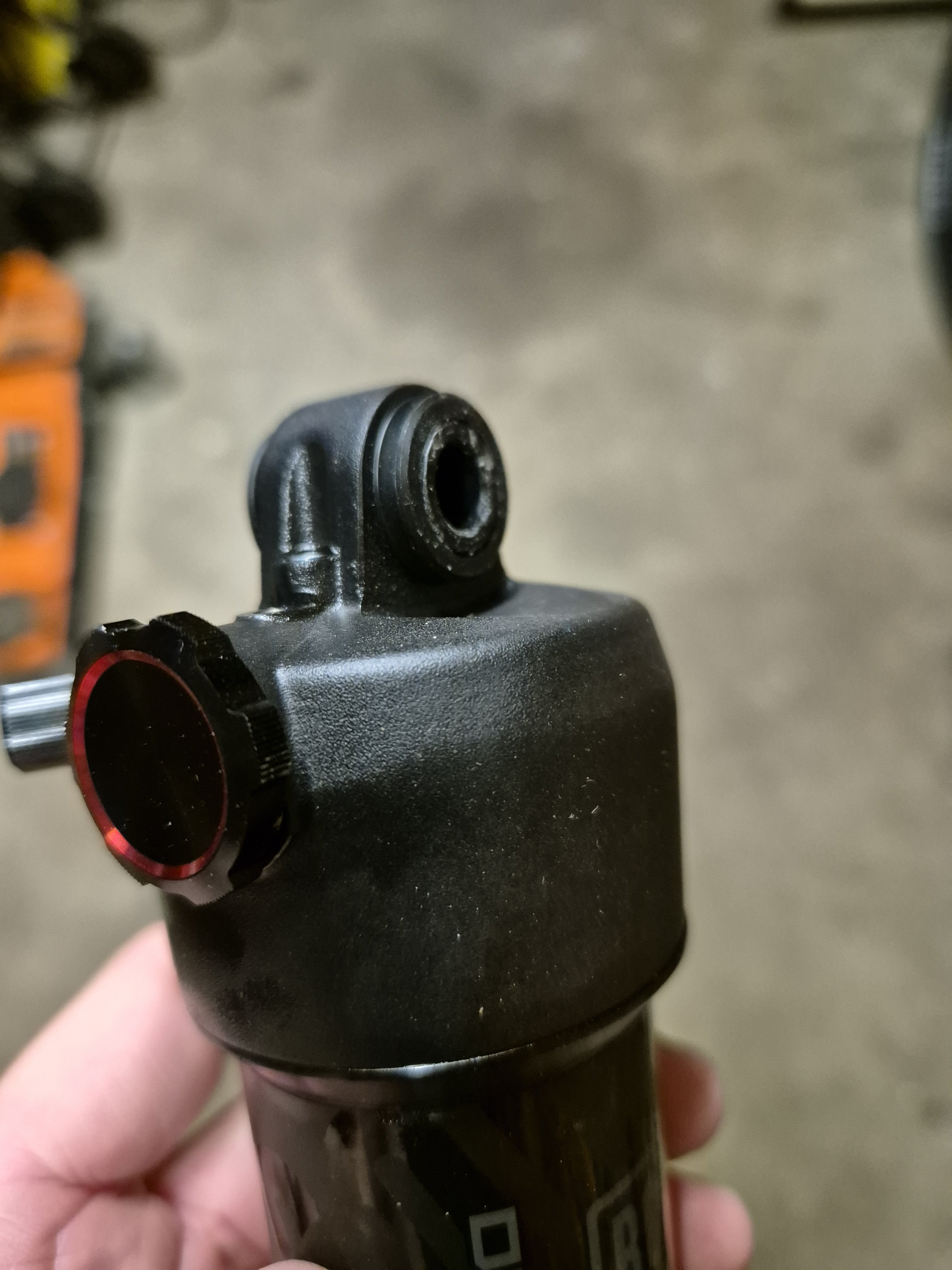

Ich dachte auch das wird ein Aufwand mit den Buchsen um pressen usw., ich war aber erstaunt das ich an der Schwinge keine Buchse benötige und von am Oberrohr da hatte der Dämpfer schon die passende Buchse drin.
Ist es normal das man eine Seite vom Dämpfer ohne Buchse fährt?
Der RS hatte dort auch keine Buchse, die dicke Imbusschraube geht einfach durch das Dämpferauge und fertig, wunderte mich das da nix weiter drin ist.
Könnte vermuten das sich das über die Zeit einarbeitet.

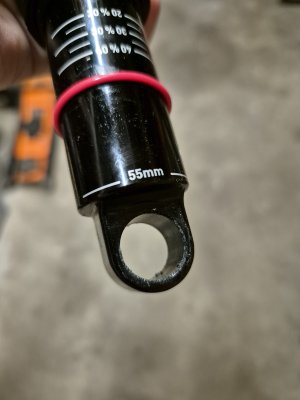

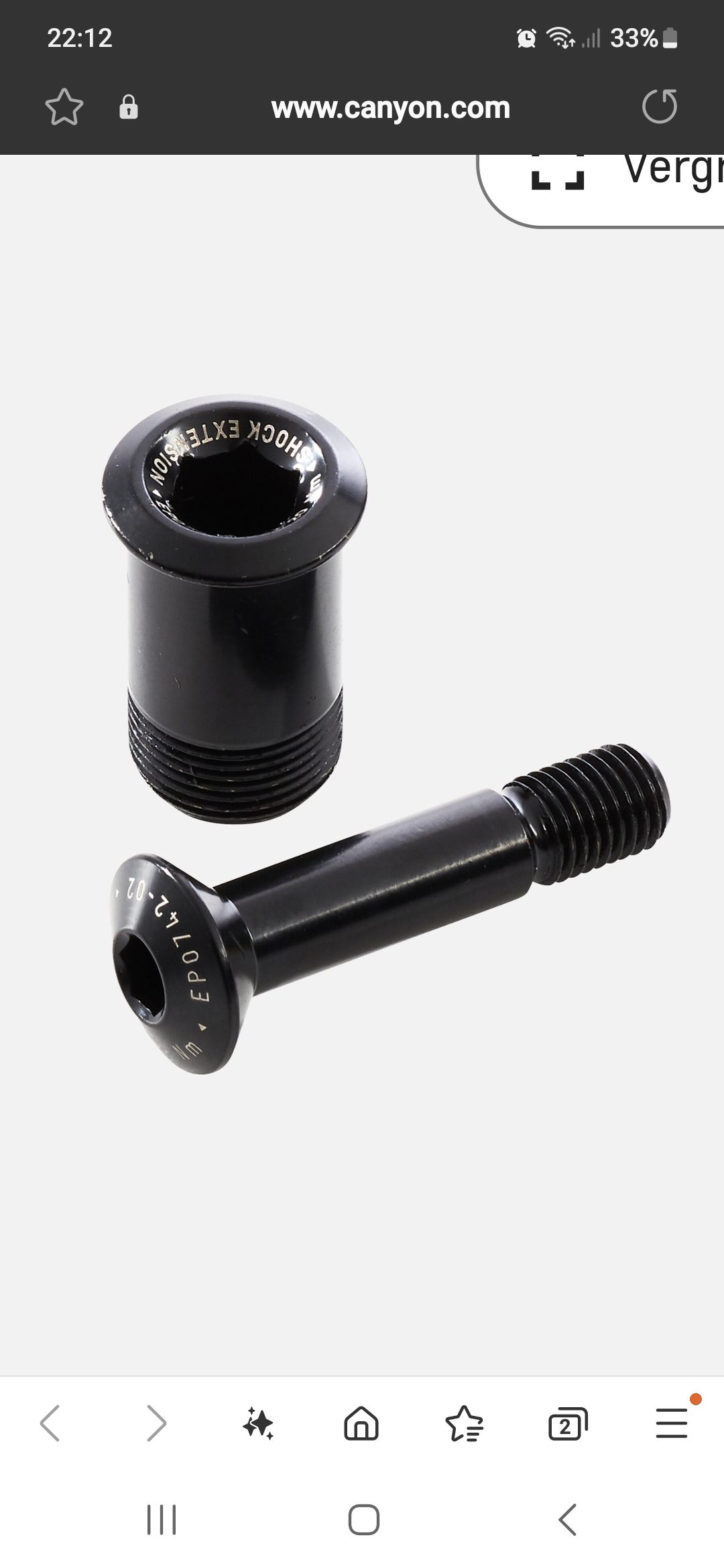

Hier mal das Bild zu der dicken Schraube, die ist so dick wie das Dämpferauge was an der Schwinge befestigt wird, kein Gleitlager nix.
Nein es sind im verbauten Dämpfer keine Gleitlager drin gewesen, die dicke Imbusschraube ist passgenau für das Dämpferauge.
Wären im Dämpferauge Gleitlager, dann würde die dicke Schraube da nicht durch passen.
Ich bin genauso verwundert, aber es geht auch garnicht anders.
Hier noch ein Foto vom RS, so habe ich ihn ausgebaut, das Auge hat 15mm und der Zapfen/Schraube auch.
Entweder ist das alles so stramm das dort nix passieren kann oder die Schraube arbeitet sich langsam in das Alu hinein.
Hab auch versucht an Infos ran zu kommen ob das noch jemand fest gestellt hat, hab dazu aber nichts gefunden.
Immer nur Infos zu Gleitlager oder Dämpferbuchsen.
Mein Dämpfer im Spectral:ON sieht genauso aus wie Deiner. Das große Auge ohne Buchsen, das kleine mit Buchsen und Gleitlager. Ist doch nicht unüblich, oder stehe ich auf der Leitung?
Ich habe mir sämtliche Berichte und Montagevideos angesehen, es sind immer auf beiden Seiten Buchsen oder Lager, aber da wird sich Canyon ja was dabei gedacht haben.
Hab die Schraube auch wieder mit dem weißen Montagefett eingesetzt, so daß dort nicht zu viel Reibung entsteht.
