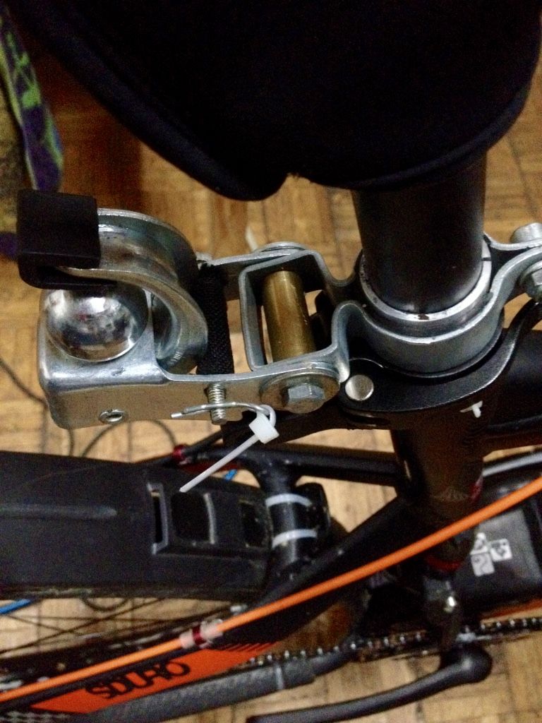

@gonzo666 wie hast du eigentlich bei 60Kg die Kupplung stabil bekommen?
Hab als erstes mal die billigsdorfer China Schrauben getauscht und mir ein paar Teile gedreht.
Das Messingteil dient zur Verstärkung so kann sich die Kupplung nicht mehr verwinden und auch das Klemmen funktioniert so besser. Weiteres habe ich mir statt den Kunststoff Ausgleichsringen eine aus Alu gedreht. Dann wurde noch die Sperre gebaut die mit einem Splinten gesichert ist.

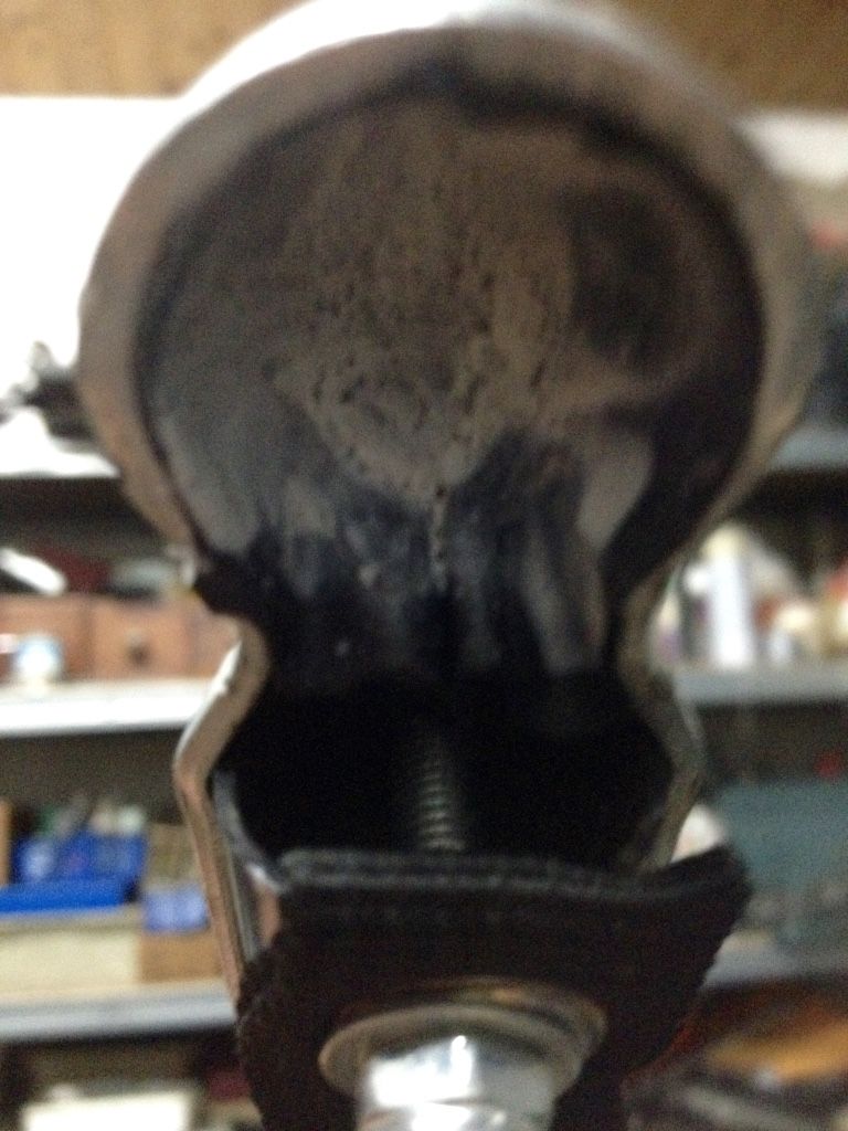

Der Kugelkopf und die Pfanne sind original Metall auf Metall und das mit spiel, was beim fahren extreme Geräusche verursachte.
Habe dann in die Pfanne eine stärkere Kunststofffolie eingeklebt sodass die Verbindung spielfrei und geräuschlos ist.
Bis jetzt hält alles.:cool:
