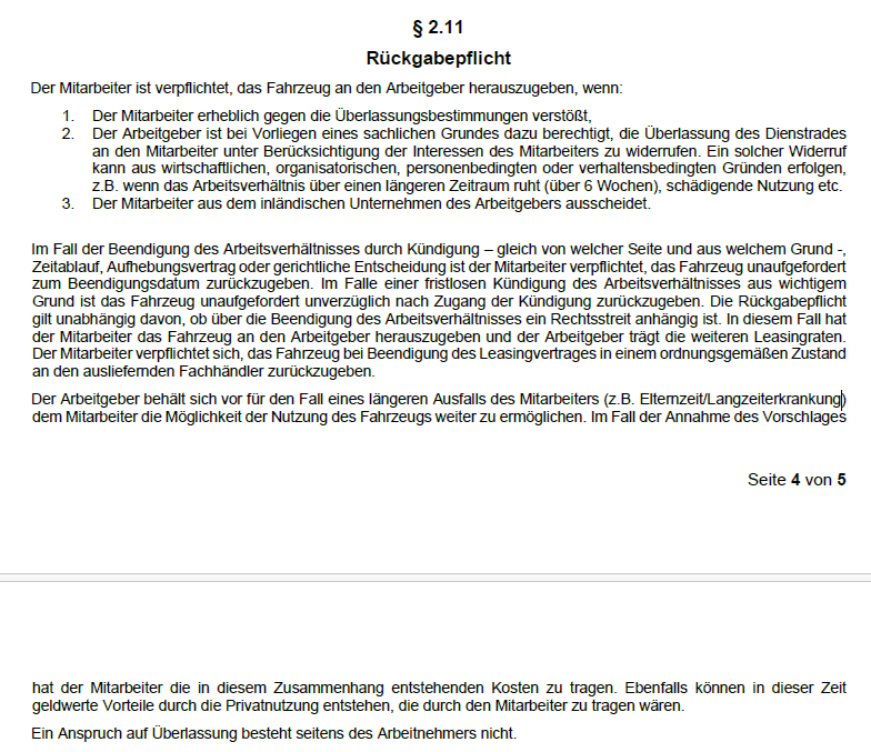

Bei uns (Anbieter Bikeleasing, so wie wohl beim @E-BikeNutzer auch) ist es im Überlassungsvertrag so geregelt:
Demnach hätte das Ding unaufgefordert an den AG zurückgegeben werden müssen, da die Laufzeit des Überlassungsvertrags im Falle des Auscheidens aus dem Unternehmen zu diesem Zeitpunkt endet.
