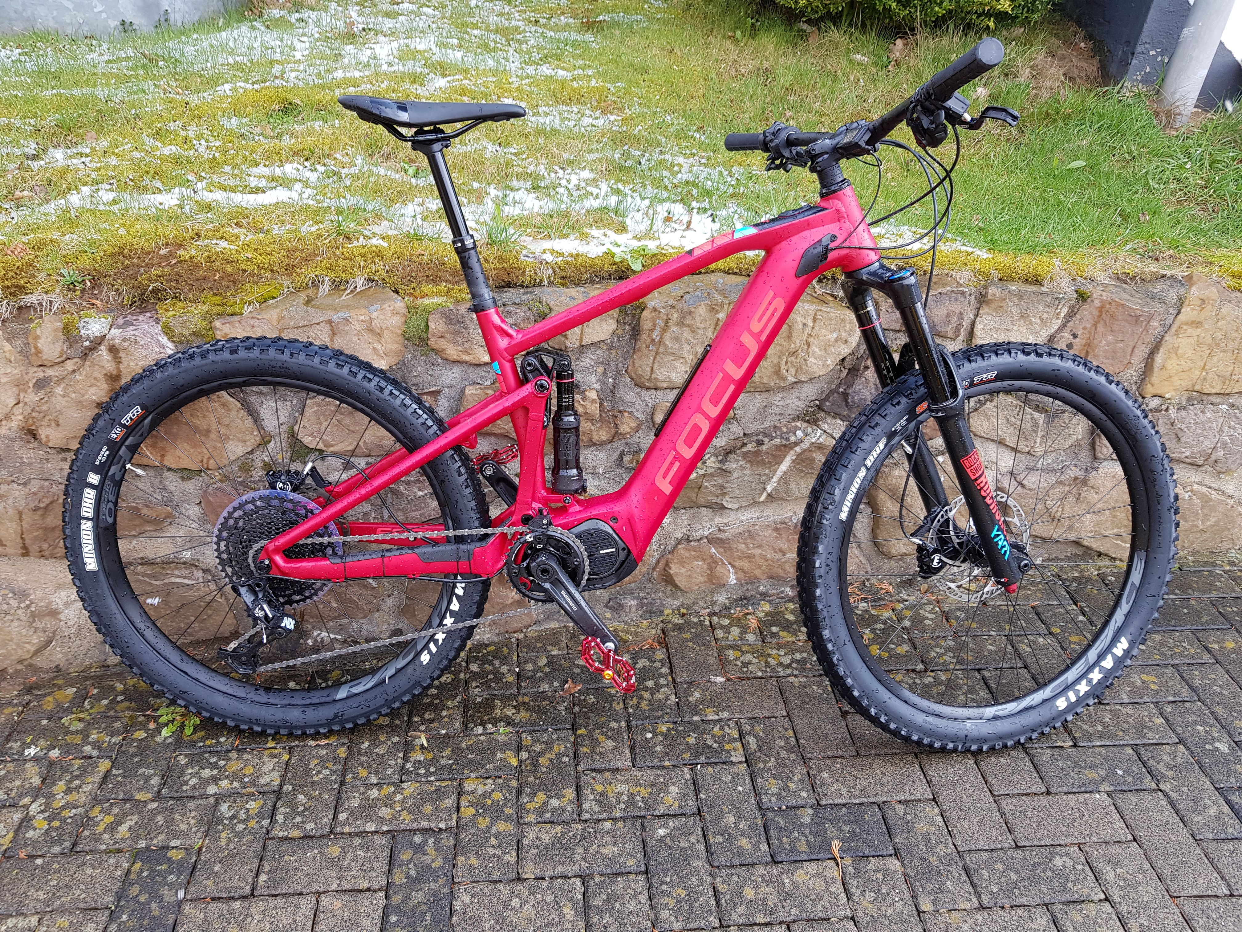

Erstmal Glückwunsch an dich, wirme! Bike sieht super aus... wie schade für mich, dass so viele Röder direkt aufgrund der Größe raus sind.
