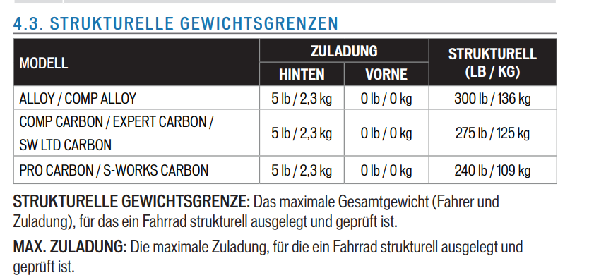

warum bleibt er nicht bei den Herstellern, die dies erlauben.
- GIANT
- Specialized
- BH
- Riese und Müller
Bin weiblich :D.
BH Bikes ist raus mangels Händler in SH, der nicht insolvent ist. Riese und Müller liegt über Budget und ich persönlich find das Preis-Leistungs-Verhältnis auch hrm... "stolz", Giant war ich bei 2 Händlern die es anbieten (1x meinte ich kann alles fahren mit meinem Gewicht, der andere meinte mit über 100 kg geht niemals ein Fully) wäre aber ne Option da woanders nochmal zu schauen.
Specialized find ich spontan nix zu den Gewichten. Schau aber gern zuhaus in Ruhe nochmal.
Also ich will shcon bei Herstellern bleiben, die das erlauben. Deswegen stehen Bulls und Mondraker grad oben auf der Liste.
Jetzt mal ne blöde Frage: was macht das für einen Unterschied ob du jetzt 5-10kg überm zulässigen Gesamtgewicht bist oder eventuell 20kg in Bezug auf Garantie?
Sollte das Bike(welches auch immer) schlapp machen und der Händler, Versicherung oder wer auch immer forscht nach wieso weshalb warum dürfte denen das egal sein ob 5Kilo drüber oder 20 und werden sich quer stellen!:rolleyes:
Nun, ich war ja schon bei Händlern. Da gibt es solch und solche und ganz andere.
Einer meint ich kann damit alles fahren und muss mir keine Sorgen machen. (Conway, zul. GG 130kg... der hätte auch Giant da gehabt).
Ein anderer meint geht alles aber du musst unterschreiben dass du auf die Garantie verzichtest wegen dem Gewicht (will ich natürlich nicht).
Händler der guten Eindruck macht meint 5-10kg ist immer drin, mehr macht er aber auch nicht mit.
Ich meine... mein Gewicht sinkt. 5-10kg lang gezügelt fahren mach ich mit. 30kg nicht.
Zudem kommt hinzu, dass es ein Leasingbike wird. DH mein Arbeitgeber muss das Rad auch freigeben, und der kennt die Probleme mit meinem Gewicht bereits zur genüge (Bürostuhl, Leitern....)
