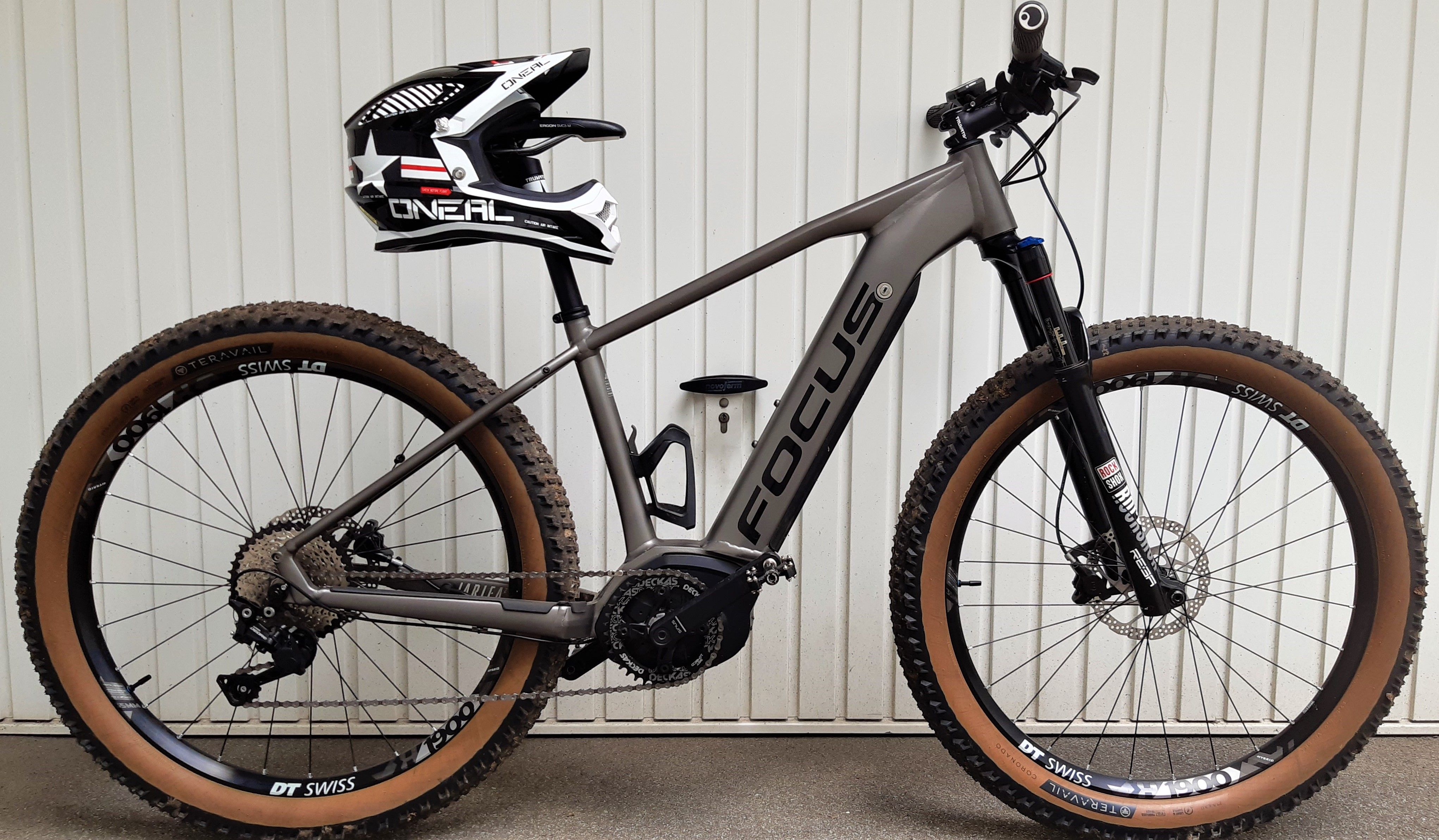

Wie ist das eigentlich mit den Reifen am E-MTB, an meinem Biobike fahre ich hinten den Racing Ralph und vorn den Cross King den ich noch gegen den Racing Ray tauschen wollte.
Nun sind bei dem 8.0er Radon Smart Sam drauf, die habe ich in der ersten Woche vom Aim geworfen und halt auch auf Tubeless umgerüstet.
Was bleibt denn aber in 2.6er Größe noch neben dem Nobby Nic übrig? (Tubless ready)
Sicherlich muss ich nicht mehr auf extrem leichte rollen achten, aber ich wollte jetzt keinen Enduro Maxxis oder ähnliches verbauen bei 70/30 Einsatz. (offroad/straße)

Der Smart Sam ist wahrlich kein Gripwunder, läuft aber sehr gut und hält lange. Zudem funktioniert er in der 2.6er Breite mit wenig Druck nichtmal so schlecht in leichtem Gelände. Ich würde es erstmal probieren. Was soll denn der neue Reifen genau können? Ich finde Reifenkombis sind immer sehr Anwendungszweck gebunden. Ich fahre aktuell an meinem Jealous "noch" den Smart Sam vorne und hinten und werde in Kürze vorne einen NN oder eine MM drauf packen, damit ich etwas breiter aufgestellt bin. Da ich das Jealous jedoch nur für leichte Trails und Waldwege, sowie Familientouren nutze reicht eigentlich auch der Smart Sam. An den anderen Bikes sind aktuell folgende Kombis im Einsatz....Maxxis Ardent 3c Maxxspeed vorn und Ardent Dual hinten am Giant Trance, welches ich für den Alpencross nutze. Dazu nutze ich einen weiteren Laufradsatz mit Minion DHf 3c MaxGripp vorn und Ardent Dual hinten für die Hometrails, am Jam fahre ich ebenfalls nen Minion DHF 3c Maxx Gripp vorne in 29x2.5 und hinten nen DHR MaxxTerra in 29x2.4...mit allen Kombis bin ich sehr zufrieden. Am ZR Race bin ich mit ner Kombi aus Conti X-King und RaceKing immer gut gefahren.
Was ich damit eigentlich sagen möchte, probiere den Smart Sam mal aus und wenn der Grip nicht reicht mach vorne was gröberes drauf 😀

Ich fahre im Gelände relativ leichte Reifen mit großem Volumen. Am eBike zB. Maxxis Rekon in 2.8 und auf einem zweiten Radsatz Teravail Coronado in 3.0 TL.
Andere haben die Vorstellung, dass breite Reifen mit geringerem Luftdruck unpräzise laufen -was natürlich nicht stimmt- und greifen zu stabilen 2.4er und nehmen ein Mehrgewicht in Kauf.
Du musst selbst wissen was angebracht ist ...oder es ausprobieren.
Ich werde das Rad erstmal mit dem Smart Sam Drahteifen in 2.6 eine Weile nutzen und für den Notfall nehm ich dann ein Tubolito mit, der ist klein und passt in jede Tasche.
Man kann ja später immer noch auf Tubless umrüsten.
