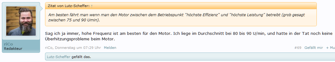

... und du hast wohl immer etwas langsamer aber dicker getreten, wenn ich deine daten beurteilen darf......
Richtig. :) Man kann auch sehr genau spüren wie der Motor ans Limit kommt, wenn man mit einer niedrigen Frequenz in eine Steigung fährt. Da ist etwas Umgewöhnung gefragt.

Habe keine Zweifel, dass beide Herren mit einer 85er Kadenz den Hügel hoch kurbeln können, ohne dabei die doppelte Herzfrequenz zu erreichen.
Frage mich aber:
  • Warum ist das nutzbare Drehzahlband bei einem mit internen Getriebe ausgerüsteten Motor so schmal?
  • Warum verbauen die Velohersteller Übersetzungen, mit denen die Langsamtreter nie den optimalen Betriebszustand erreichen können?
Du siehst das verkehrt, die meisten Motoren haben ihren besten Wirkungsgrad um die 75U/min. Wenn man Strom sparen will muss man schneller kurbeln. heisst einen oder 2 Gang leichter fahren als sonst, dann klappt das auch mit dem schneller kurbeln ohne Pulsexplosion.
Wenn man seine Gewohnheiten beibehält und dicke Gänge fährt dann klappt das natürlich nicht.
Du siehst das verkehrt, die meisten Motoren haben ihren besten Wirkungsgrad um die 75U/min. .
Überleg mal andersrum.
Die Motoren haben ein internes Gertriebe und das Ritzel, welches die Kette antreibt. Diese Übersetzung ist willkürlich so ausgelegt, dass es z.B. 75rpm braucht, um im optimalen Betriebszustand zu sein. Genausogut könnte die Gesamtübersetzung des Motors aber auf 60rpm an der Kurbel ausgelegt sein.
