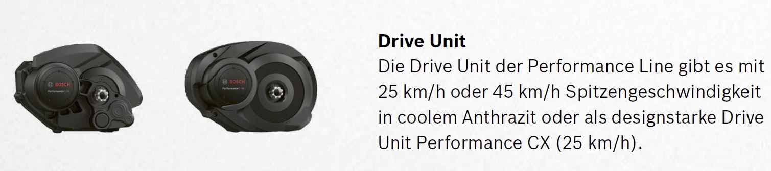

Ist die neuste Bosch eBike Diagnostic Software Version 4.3.5.0 auf dem PC?
Wie lautet die Typ/Artikelnummer und Seriennummer deines Motors?
Beim 75 Nm Motor fängt die Seriennummern mit >= 555 an (60Nm < 555).
Die Typ/Artikelnummer endet beim 2017er mit ...037 und beim 2016er mit ...027. Wenn es mit ...033 endet handelt es sich um einen 2015er Cruise mit 60 Nm.
... Lt. Bosch klappt es trotz MY 2016 für bike und Motor nicht, weil die Räder schon in 2015 produziert wurden ...
So etwa seit Mitte 2015 gibt es von Bosch den CX, wobei anfänglich nur ein Performance Line (PL) mit äußerlich geändertem Gehäuse verbaut wurde. Erst im Herbst oder Winter 2015 wurde der CX dann nennen wir's mal erstarkt auf seine heute bekannten Leistungsdaten. Der PL hatte noch bis Ende 2015 die berühmte Eiform, während die ersten CX schon das schwarz beschichtete Gehäuse bekamen. Die PL hatten unter der Eikunststoffverkleidung das gleiche oder zumindest ähnliche Gehäuse, aber halt blank.
Jetzt kann man vermuten, dass dein Modell ein CX der ersten Generation ist, also eigentlich gar kein CX, sondern ein PL und deshalb nicht aktualisierungsfähig ist.
noch als Zusatzinfo die Verkaufsbroschüre aus dem Jahr 2015. Darin wird der CX noch als reine 'designstarke' Variante der Performance Line beworben.
Seriennummer ist die DU5570400304
Auf dem Trek eigenen Gehäuse steht auch klar und deutlich, Bosch Performance Line CX
Baujahr des Rades ist 10.2015
Jetzt muss ich nur noch abklären welche Software mein Händler verwendet, oder?
Edit: Händler verwendet Diagnostic Software 4.3.5.0
Händler hat nochmals mit Bosch telefoniert und erfahren das dass Update erst ab Motorenbj. 2016 funktioniert.
Bosch überlegt, ob sie es auch auf die früheren Baujahre runterbrechen.
Händler hält mich auf dem laufenden.
