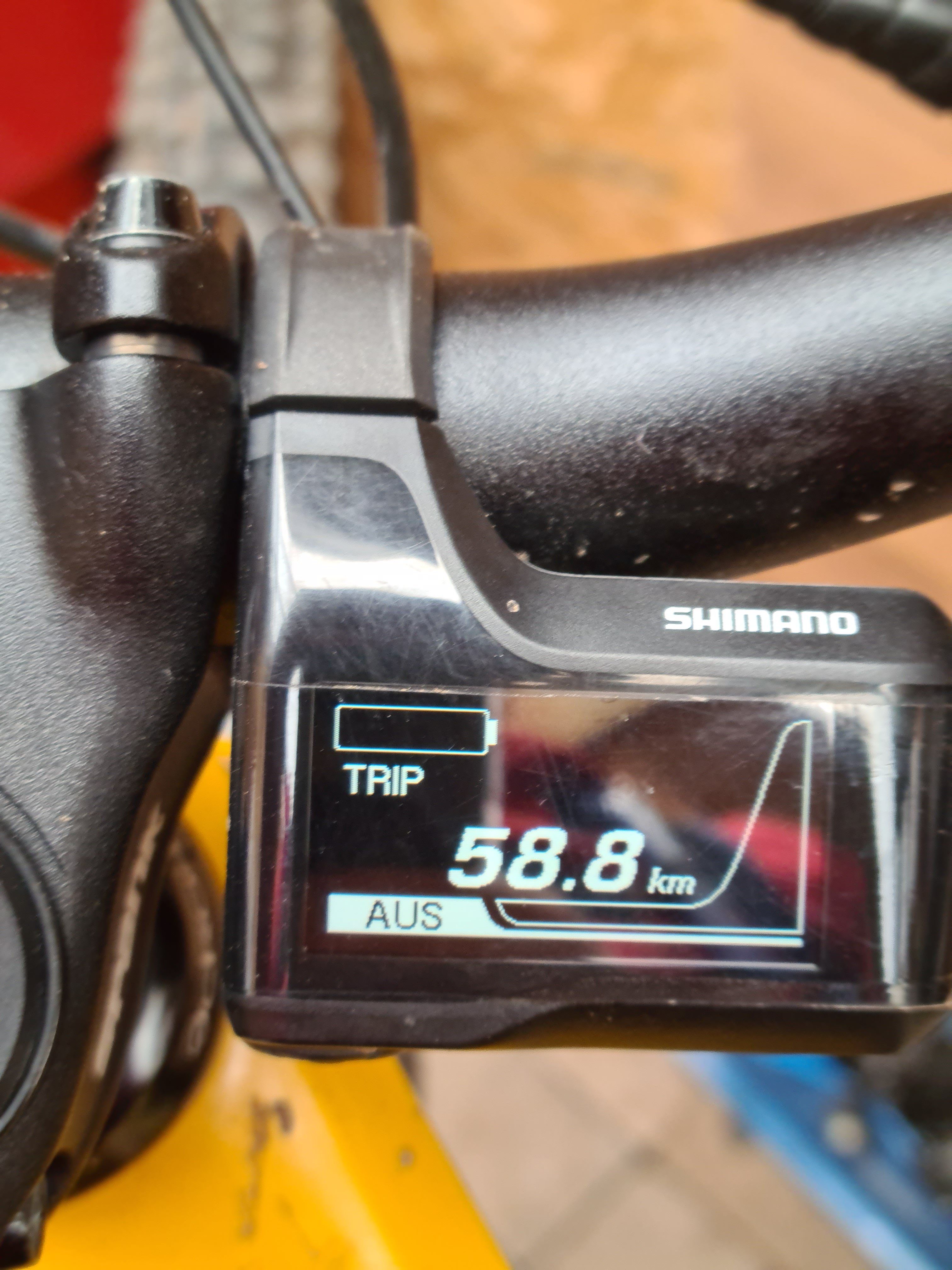

Letzte Woche ähnliche Beschaffenheit der Tour wie heute, musste ich den Akku bei ca. 45km wechseln.
Heute hatte ich zu tun den Akku zu leeren
Ausschließlich bin ich im Eco 60% zu 30NM gefahren.
Sicherlich ist es auch Tagesformabhängig aber knapp 13km mehr ist schon heftig.

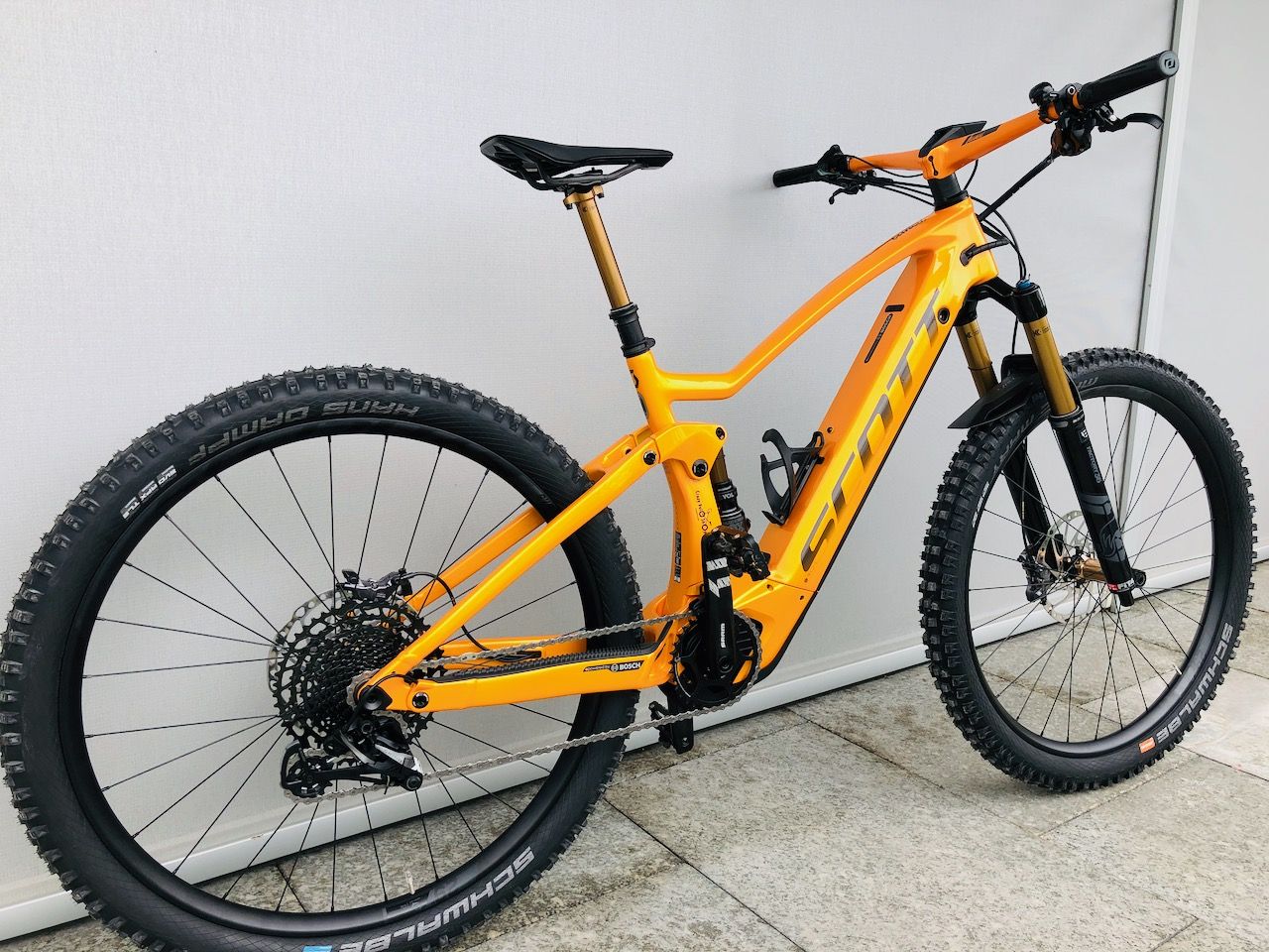

Ich habe an meinem Bosch-Scott den Hans Dampf hinten durch den Eddy Current ersetzt. Jeweils2 9x 2.6er.
Der Magic Mary vorne blieb.
Ich merke kaum einen wirklich relevanten Unterschied bei der Reichweite bislang.
Irgendwann kommen Aerothan-Schläuche rein und statt dem EC werde ich hinten Big Betty mit SuperTrail testen.
