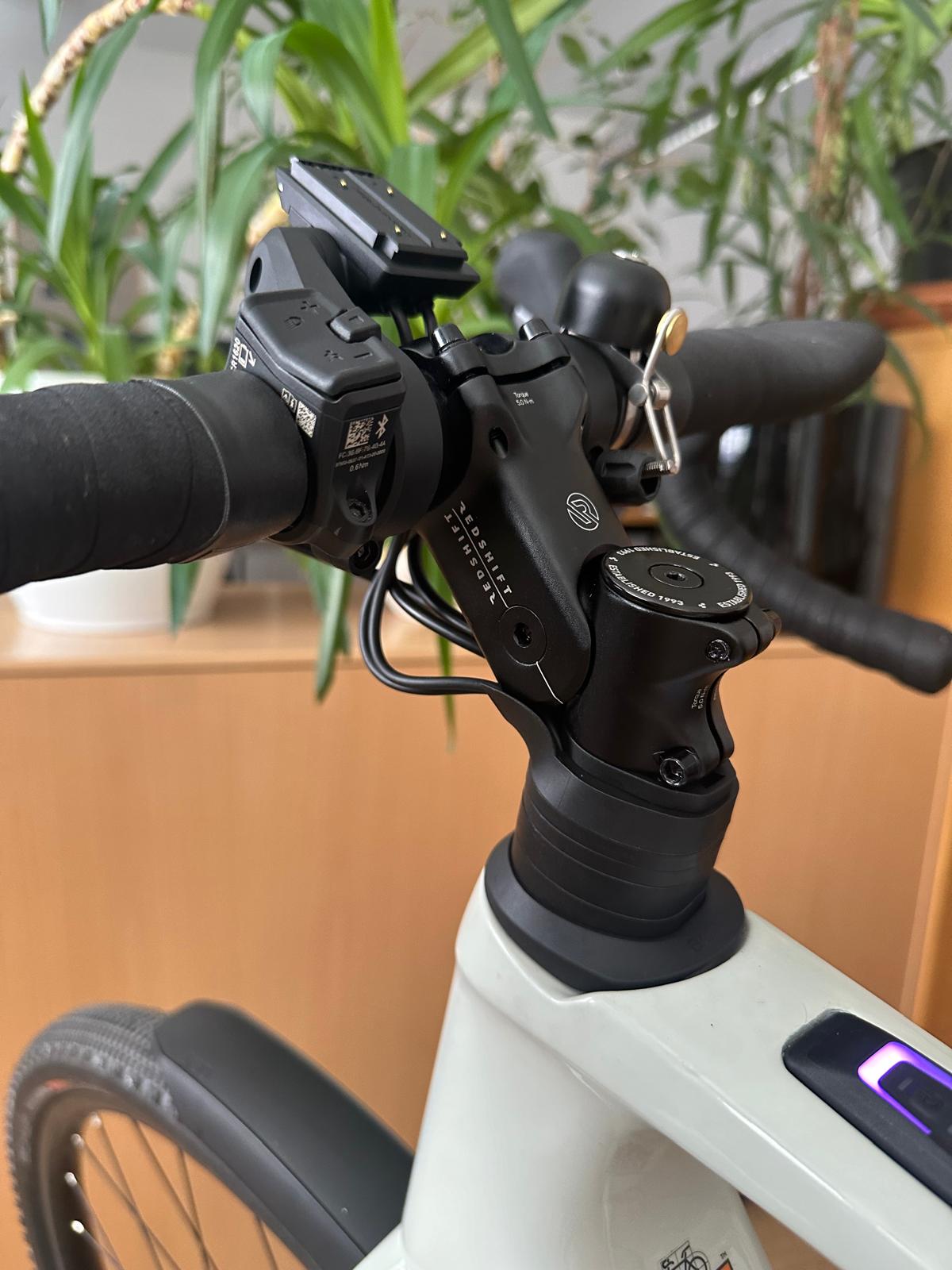

Sonst habe ich heute auch ein paar andere Sachen einbauen lassen u.a. den ShockStop Vorbau von Redshift (im 30° Winkel) + ergonomische Top-Grips, Verkabelung + 1-Arm-Halter für den Smartphone-Grip, die gefederte LT Sattelstütze by.Schulz und noch Schutzbleche vorne und hinten.

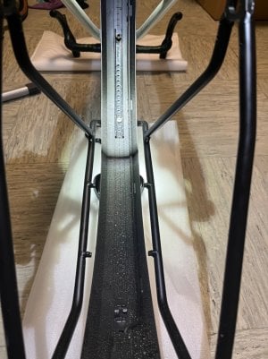

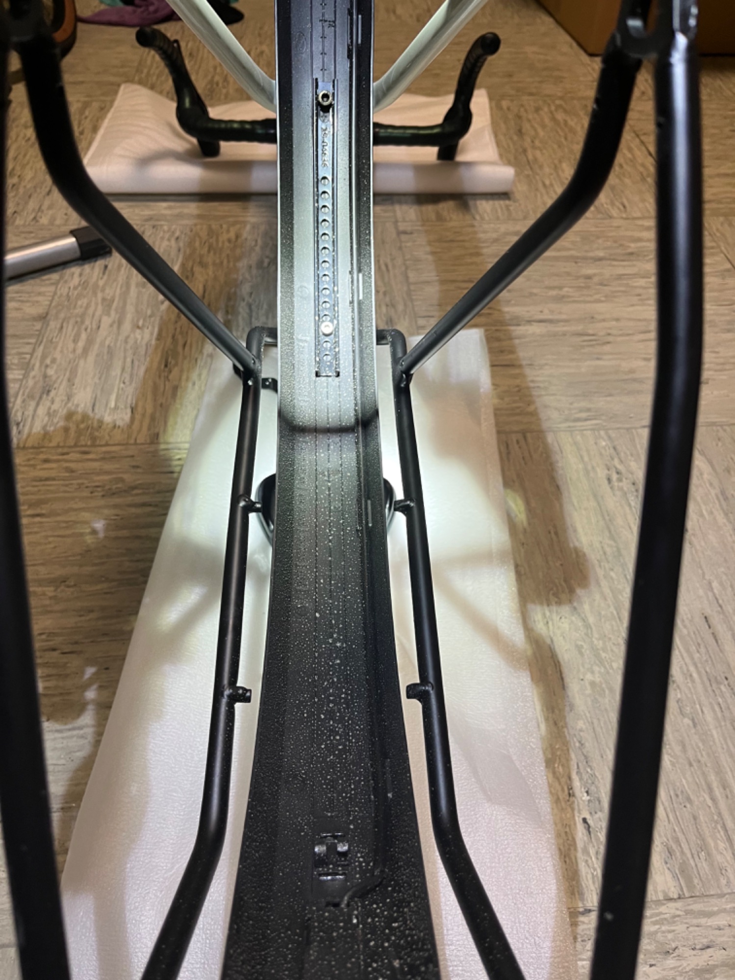

Wie du vermutet hast, geht’s nicht ohne Schutzbleche. Hab meinen abmontiert und der wird am Schutzblech angeschraubt und dort ist innen eine Schiene die an die Sattelstrebe geht. Diese gibt dem ganzen halt, da er sonst nur unten verschraubt ist.
