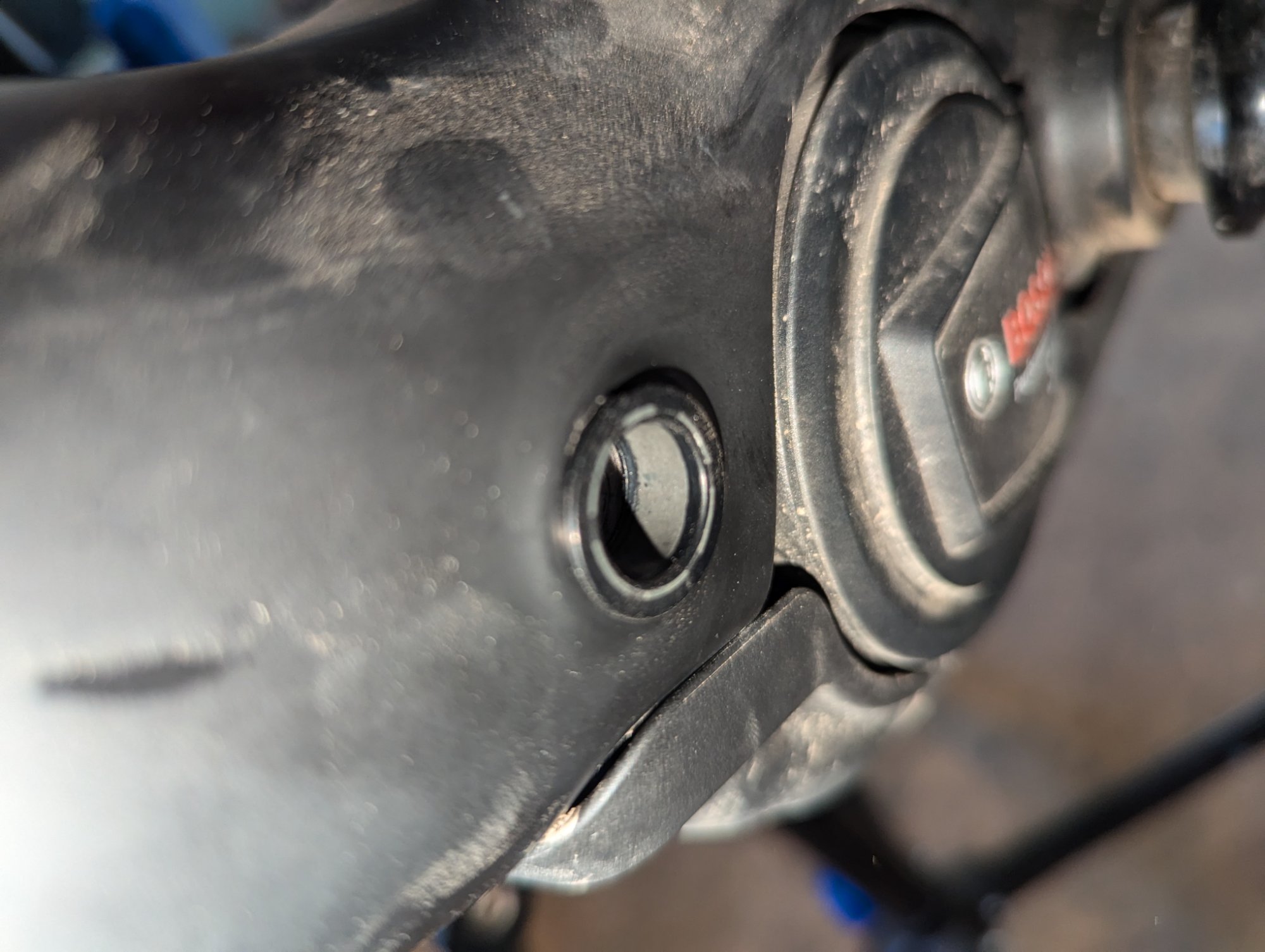

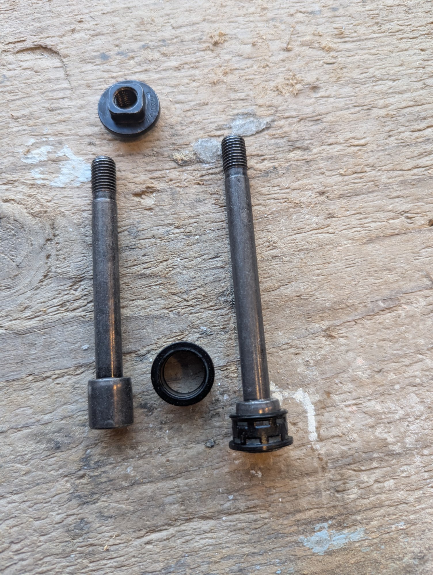

Ich habe heute mal die Schrauben und die Hülsen gegen Neue getauscht. Testfahrt steht noch aus.
Fotos im Anhang wie das aussieht alles.
Was mir aufgefallen ist:
1. Die hintere Schraube war scheinbar gefettet. Laut YT Video weiter oben sollen die nicht gefettet sein. Ich habe diesmal beide nicht gefettet.
2. Man sollte aufpassen das die Muttern sauber sitzen, sonst hat man schnell nen größeren Schaden.
3. Die Hülsen konnte man mit der Hand problemlos eindrücken (wird in den Rahmen gedrückt, wenn man es wie auf dem Foto auf die Schraube drückt dreht die sich raus beim eindrehen).
Ich habe erstmal kein Loctite oder ähnliches zur Sicherung der Hülse verwendet.

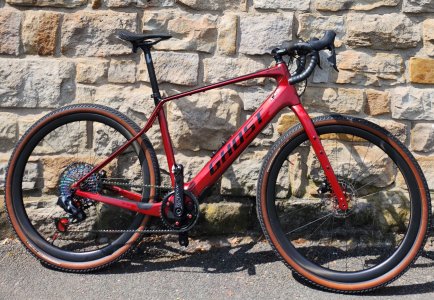

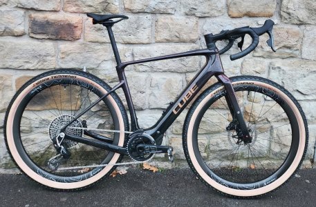

Hallo, ich hatte vor Kurzem mein nur 10 Monate altes Ghost Path Asket Pro wandeln müssen, fahre jetzt das Cube Nuroad SLT. Nach knapp 200km in zwei Wochen bin ich doch echt begeistert, obwohl ich kein Bosch Motor Fan bin. Eine Entscheidungshilfe für das Cube war hier, dass die Ausstattung, die Top Klasse ist, ich auch den für das Ghost von CarlZ aufgebauten C36 Aero Laufradsatz mit DT Swiss 240
SP / CL Naben Pillar Wing Speichen, nun auch im Cube fahren kann, weil auch das Cube hinten 12x148, also Boost hat. Der CarlZ ist für knapp 700 als Schnäppchen zu haben, top aufgebaut, dauert bei Stefan halt vier Wochen. Der Newmann ist auch gut, aber ich mag halt hohe Felgen, und die DT Swiss Naben. Auf dem CarlZ C36 habe ich kurz den Specialized Pathfinder tubless in 42mm Breite gefahren, der sich als schneller Straßenreifen in Kombi mit den hohen Felgen gut geschlagen hat, aber bei Nässe und im leichten Gelände nicht gut ist. Im Herbst und Winter fahre ich den Vittoria Terrano in 55mm Breite mit 1.8b, weil der auch im Gelände guten Gripp hat und auf der Straße mit 2,6b flott ist, trotzdem auch noch Komfort auf unseren kaputten Straßen bietet. Auf den zum Rad gehörenden Newmen LR Satz kommen nächste Woche wieder die ICE Spiker Pro von Schwalbe drauf, die für die Schnee Touren in den Dolomiten perfekt sind. Auch die passen gut in den Rahmen des Cube.
