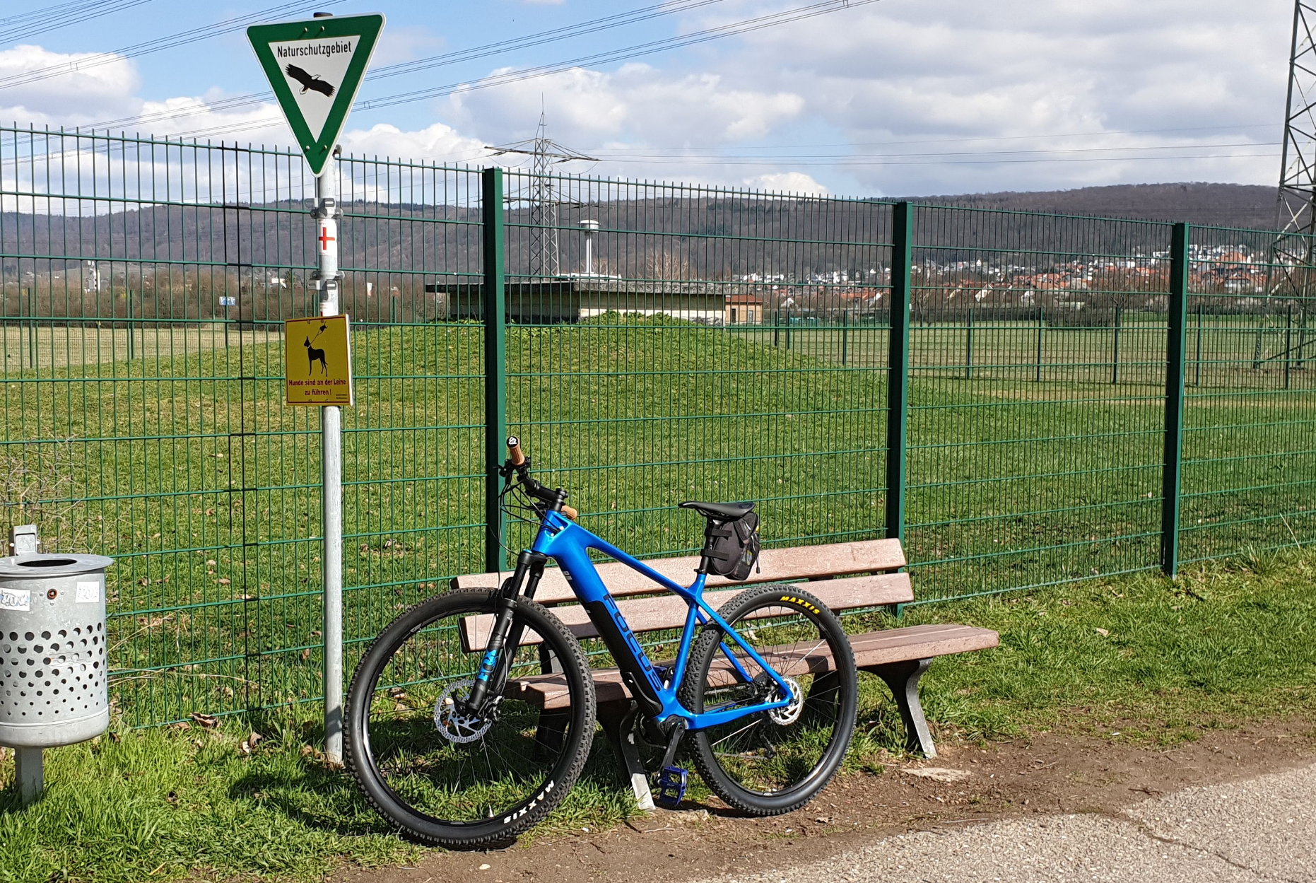

Ich habe mir das Focus Raven2 9.8 blue zugelegt und kann nach den ersten Testfahrten sagen, ich bin sehr zufrieden.
Das Fazua-System (60 Nm) ist kaum mit den anderen bekannten Antrieben im eMTB-Bereich (70 – 80 Nm) vergleichbar. Schon bei den ersten Metern erfährt man ein völlig anderes (sanfteres) Ansprechverhalten. Zwischen den Unterstützungsstufen Breeze, River und Rocket ist kaum ein Unterschied zu merken, aber für mein Fahrprofil, fast nur Rheinebene, passt das super. Immer mit der Stufe Rocket, permanenter Rückenwind – auch mit Gegenwind ?. Bergtouren schmelzen mit dem Fazua-Antrieb nicht mehr so leicht dahin als wie z.B. mit dem Bosch CX oder Shimano Step e8000 Antrieb, was aber nicht abwertend verstanden werden soll.
Ich wünschte die 60 Nm kämen knackiger zur Entfaltung, was natürlich auf Kosten der Akkulaufzeit ginge, wäre für mich aber kein Problem. Vielleicht steuert Fazua hier noch nach.
Ansonsten ein Super Bike, 16,5 kg, eine Carbon-Schönheit. Das völlige Entkoppeln über 25 km/h ist auch sehr gut gelöst.
Das Verbinden des Bedienelements mit einem Smartphone und der Fazua-App funktioniert auch bestens. Es sind sehr viele Daten über das Antriebssystem abrufbar und auch als Navi verwendbar. Der Antrieb verbunden mit dem Handy, ein echter Mehrwert.

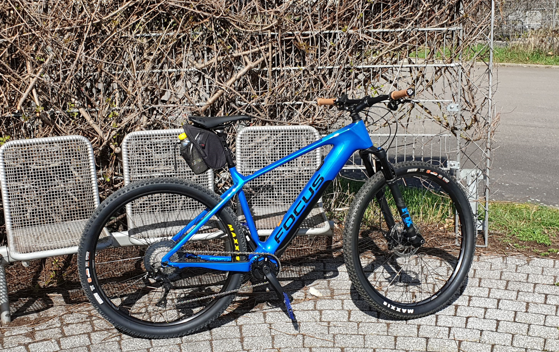

Wie schon oben im Eingangspost geschrieben, Fazua Evazion kann nicht mit Bosch CX, Shimano E8000, Brose, etc. verglichen werden.
Der Antrieb hat bei steileren Uphill-Fahrten nicht genügend Vortrieb gegenüber seinem oben genannten stärkeren Konkurrenten. Dieser Umstand kann eigentlich schon von den technischen Daten hergeleitet werden, auch ohne Probefahrt.
Bei gemeinsamen steilen Uphill-Fahrten mit Bosch CX, Shimano e8000, Brose, etc. , ist leider ein Hinterherhecheln nicht zu umgehen. Es ist sehr viel Eigenleistung erforderlich. Diese Eigenheiten möchte ich nicht als negativ bewerten, der Antrieb muss einfach zum eigenen Fahrprofil und Nutzung passen.
Was das Motorgeräusch beim Focus Raven² 9.8 betrifft, es ist sehr leise, für mich fast zu leise.
Das sporadische Bedienelement mit einem Smartphone und der Fazua-App zu verbinden ist fast ein Muss, denn das Bedienelement zeigt nur den Ladezustand des Akku mit 10 LED (Licht emittierende Diode) in 10% Schritten, farblich die Unterstützungsstufe und die 11. LED signalisiert die Kopplung mit dem Smartphone.
Mit der App kann man sehr viele Informationen abrufen, die für mich während der Fahrt nicht relevant sind, aber nach einer Fahrt immer abrufbar und interessant sein können.
Man kann sich vor der Fahrt die üblichsten Werte einstellen. Die Oberfläche ist sehr übersichtlich gestaltet.
Ich bin noch auf der Suche nach einer vernünftigen Handyhalterung.
Da ich überwiegend Wald-Feld und Asphaltwege fahre, habe ich jetzt die Maxxis Ikon MaxxSpeed 29 x 2,35 montiert, läuft jetzt alles super.

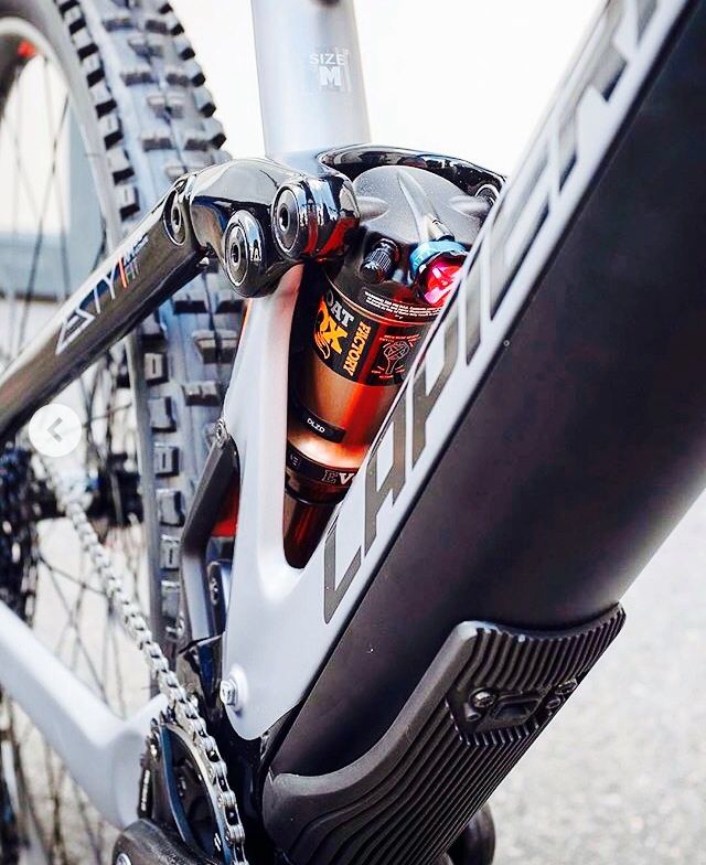

Kraft hat der Motor genug im Rocket Modus, was fehlt ist ein höherer Kadenzbereich. An kurzen sehr steilen Rampen trete ich in einem leichten Gang deutlich über 70-80er Kadenz, da geht die Spitzenleistung vom Motor zurück. Optimal funktioniert er wenn man gleichmäßig um die 75rpm kurbeln kann.
Jene welche Rampen welche ich mit dem Bio mit viel Glück gerade noch so hoch komme da reicht mir beim eZesty nicht die Stufe Breeze. River muss es da schon sein, will ich im optimalen Kadenzbereich für den Fazua hoch fahren komme ich um Rocket nicht drum rum. Das kostet Akkukapazität.
