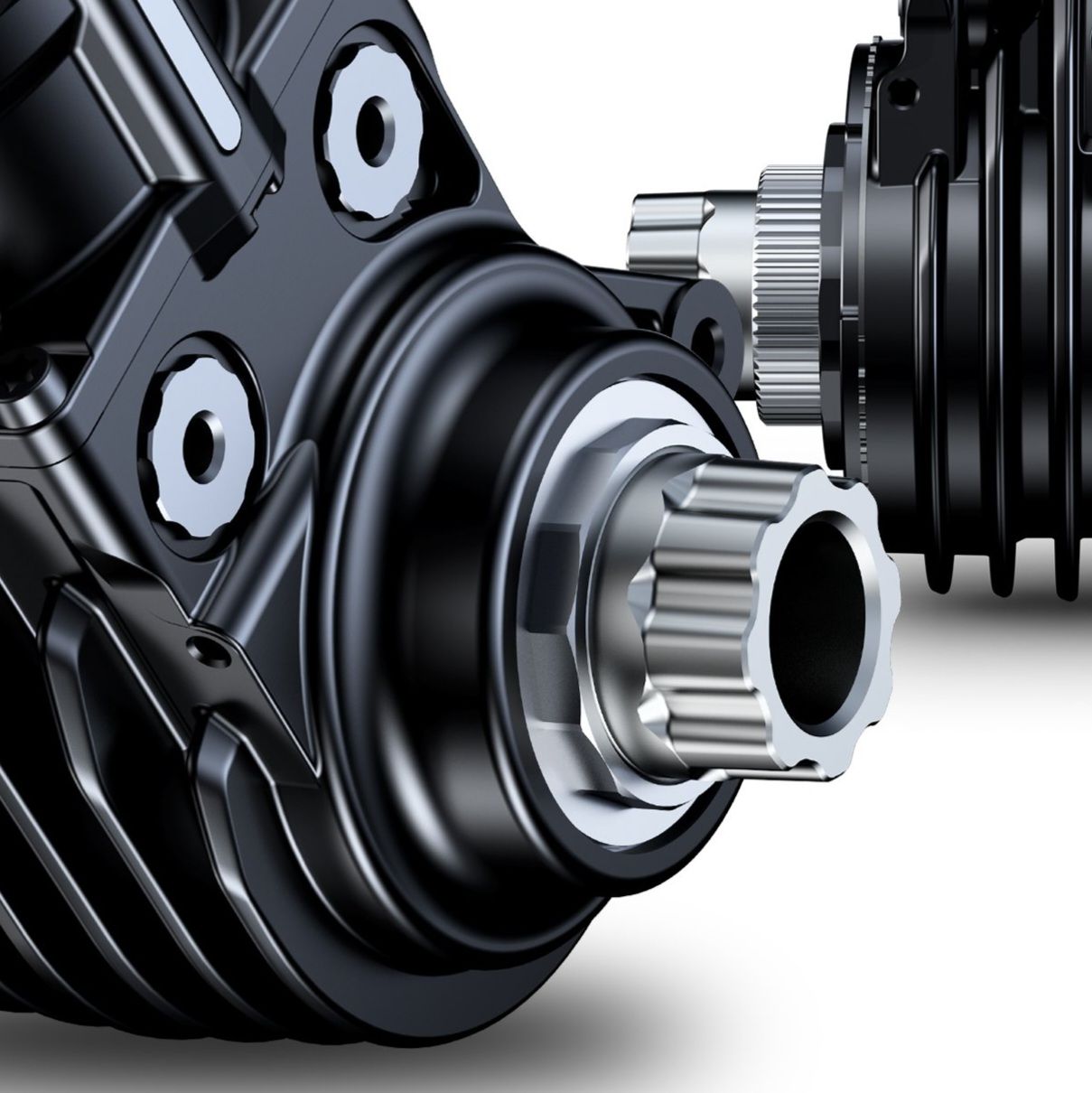

Man dimensioniert die Lager grundsätzlich schonmal anders, als ein klassisches Tretlager. Da kann man halt nicht alle 12 Monate für 30 Euro mal schnell die Lager wechseln. Also Traglast ist hier kein Thema. Dann muss natürlich die Dichtung passen. Das beste und stärkste Lager macht die Grätsche, wenn da Schmutz rein kommt. Da zieht man so ziemlich alle Register, die man ziehen kann ohne einen Wellendichtring verwenden zu müssen. Zusätzlich ist bei Ride 60, anders als noch bei Ride 50, eine Scheibe vor den Lagerdichtungen, die die Dichtung vor Strahlwasser schützt.
Sieht man hier ganz schön...
Du wirst also mit dem Hochdruckreiniger nicht so einfach das Lager beschädigen können. Wichtig ist natürlich auch einen Lieferanten an der Seite zu haben, der konstant hochwertige Lager herstellen kann.
Man dimensioniert die Lager grundsätzlich schonmal anders, als ein klassisches Tretlager. Da kann man halt nicht alle 12 Monate für 30 Euro mal schnell die Lager wechseln. Also Traglast ist hier kein Thema. Dann muss natürlich die Dichtung passen. Das beste und stärkste Lager macht die Grätsche, wenn da Schmutz rein kommt. Da zieht man so ziemlich alle Register, die man ziehen kann ohne einen Wellendichtring verwenden zu müssen. Zusätzlich ist bei Ride 60, anders als noch bei Ride 50, eine Scheibe vor den Lagerdichtungen, die die Dichtung vor Strahlwasser schützt. Du wirst also mit dem Hochdruckreiniger nicht so einfach das Lager beschädigen können. Wichtig ist natürlich auch einen Lieferanten an der Seite zu haben, der konstant hochwertige Lager herstellen kann.
Aja und ganz vergessen. Der Motor sitzt bei Ride 60 in einem anderen Gehäuse. Wenn Feuchtigkeit durch die Lagerdichtungen eindringen würde, dann geht diese in das bottom bracket Gehäuse. Dort sitzt das Kegelradgetriebe. Da sollte natürlich auch keine Feuchtigkeit eindringen. Zumindest aber würde der Motor dabei nicht kaputt gehen. Das ist aber alles reine Theorie. Oberste Regel. Wasser muss draußen bleiben.

Also der Stator ist in das Gehäuse eingepresst. Wenn da etwas kaputt geht, kann man bei einem klassischen Mittelmotor das ganze Gehäuse des Antriebs erneuern. Man presst den Stator nicht aus und in ein neues Gehäuse ein. Das würde mich zumindest sehr wundern. Bei Ride 60 muss man das Bottom bracket Gehäuse nicht erneuern, wenn die Elektromaschine einen schaden hat. Da würde dann Elektromaschine + Motorgehäuse gewechselt werden... Und natürlich kann man eigentlich alles an einem Antrieb reparieren.

Ja, man kann ihn reparieren. Reparaturen werden von der Fazua Service Werkstatt durchgeführt.
Wenn wir hier vom Motor reden meinen wir natürlich immer die Gesamtheit von Elektromaschine und Getriebe.
Die Elektromaschine geht normalerweise nicht kaputt, es sind eigentlich immer die Tretlager und der Freilauf, bei älteren Motoren mit Kunststoffzahnrädern auch mal das Zahnrad.
Meist geht das Tretlager auf der Abtriebsseite kaputt weil hier zwischen Lager und Ritzel Dreck reingeknetet wird.
Gerade beim MTB sind die Tretlager aber extrem belastet weil die Kugellager eigentlich nicht dafür geeignet sind Stoßbelastung aufzunehmen wie sie z.B. wenn man bei einem ruppigen Trail auf den Pedalen steht oder springt.
Wenn Fazua die Motoren zu angemessenen Preisen repariert ist das kein Problem, obwohl es natürlich besser wäre wenn das der Kunde selbst machen könnte, zumindest die Tretlager.
Bei anderen Herstellern ist es leider so dass man wegen eines 3 Euro Lagers einen neuen Motor kaufen muss, und das ist ein Unding.
Zum Glück gibt es mittlerweile Anbieter welche die Lager nachfertigen lassen.
