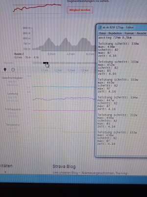

Falls eine 80er tf das optimum darstellt, ich fahr im zuge von tests grad den immer gleichen anstieg der schön zu den leistungsdaten des motors passen würde.
Mit anderen reifen beträgt der wattschnitt genau 350w
Übersetzung 34-46 27,5.
