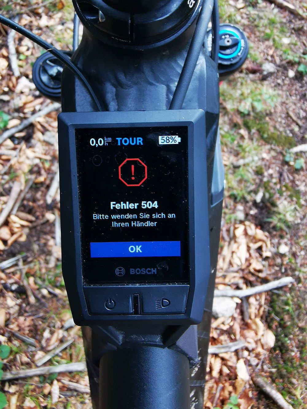

So, heute morgen hat es mich auch erwischt. Mitten im Wald auf einem unbekannten Trail ca. 15 km von Zuhause kam diese Meldung:
Zuerst unterstützte der Motor noch für ca. 100 m, dann stotterte er nur noch. Er schaltete sich also nicht ab sondern stotterte nur noch ohne Leistungsabgabe vor sich hin. Ich habe mal den Akku rausgemacht, das Problem blieb aber. Also nach hause gefahren, war leider aber eine 200 hm Steigung dazwischen, das ging nur fluchend im ersten Gang.
Bike dreckig wie es war ins Auto geschmissen und schnell zum nächsten Händler gefahren, denn es war schon 12:00.
Der Händler kannte das Problem und sagte es gab ein Rundschreiben von Bosch dass unbedingt die Firmware geupdatet werden muss. Hat er dann auch gemacht, auf 1.03, jetzt geht alles wieder.
