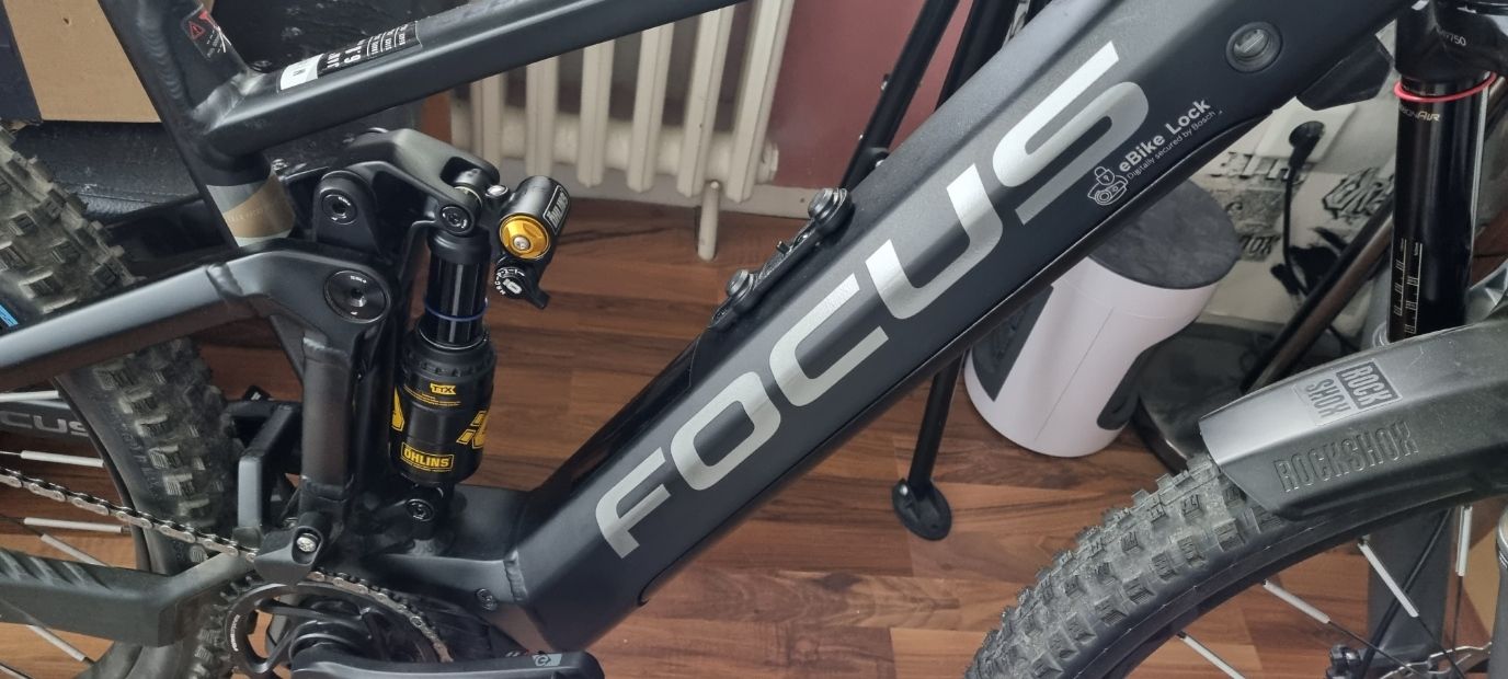

Hab jetzt den passenden Dämpfer, der bei vollem Federweg nicht an den Rahmen Größe M anschlägt und
wo ich jetzt alles vernüftig einstellen kann.
Nicht so ganz, gab aber bei Bike components 10% + Gutschein 10% war also 20 euro teurer wie der float x2, also im Rahmen noch(wortwörtlich) Hätte sogar den mit stahlfeder nehmen können, hätte auch gepasst
Nöp, dann hättest am Dämpfer selber noch was wegfeilen müssen 😉 und ne kurze Feder einbauen.
Passt das tune vom öhlins für den hinterbau?
Das focus hat nen linearen Hinterbau.
Oder Hauptsache anderer Dämpfer, egal ob Technik passt?
Ist das der ttx1 oder ttx2?
Edit: hab mal bißi gegoogelt. Der öhlins Dämpfer ist progressiv.
Heißt entweder rauscht er in der Mitte immer durch den Federweg und bietet wenig Support, oder wenn er in der Mitte ok ist, dann ist er im hinteren Drittel viel zu hart 🤷‍♂️
