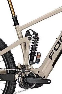

Das thron2 hat ne 130mm Gabel, wie viel hat die 36?
Nein geht nicht, du brauchst nen 195mm Dämpfer mit 45mm Hub. Super selten.
Es dürften aber auch welche mit Dose passen, also super deluxe und dpx2 oder floatX.
Du musst zusätzlich wissen, welchen tune der Dämpfer benötigt, damit er mit dem hinterbau zusammen passt.

Wieviel Hub hat die 36 Gabel? 160mm 170mm?

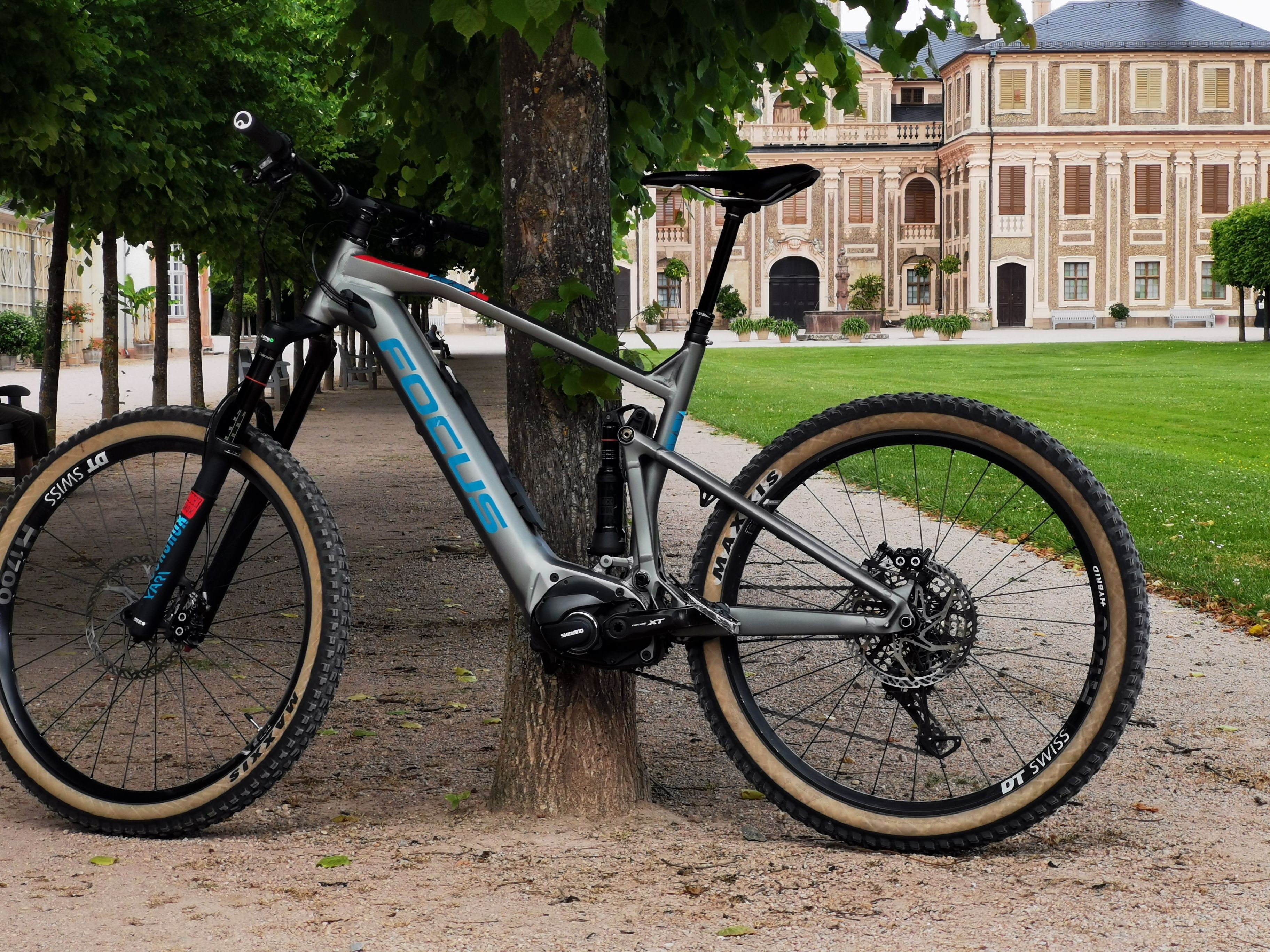

Servus,
ich möchte bei meinem Sam² 2018 den Dämpfer tauschen.
Hat jemand von euch einen anderen wie diese:
FOX Float DPS Performance EVOL
RockShox Super Deluxe RC3
RockShox Deluxe R
Fox DPS Factory
RockShox Deluxe Select
(230/65, 25/8)
oder sogar einen Coil Dämpfer eingebaut?
Will mir mein Bike oder das gute Fahrverhalten nicht zerstören.

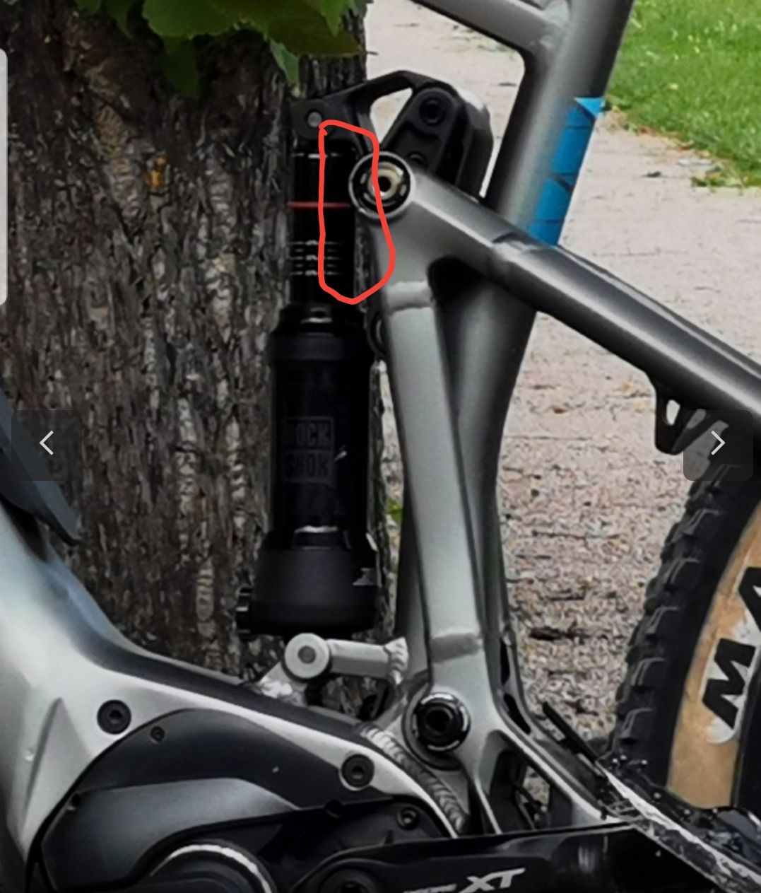

Schönes bike. 👍
Du brauchst ein passendes tune beim Dämpfer, dann kannst du alle einbauen, solange die Maße passen, 230/65
