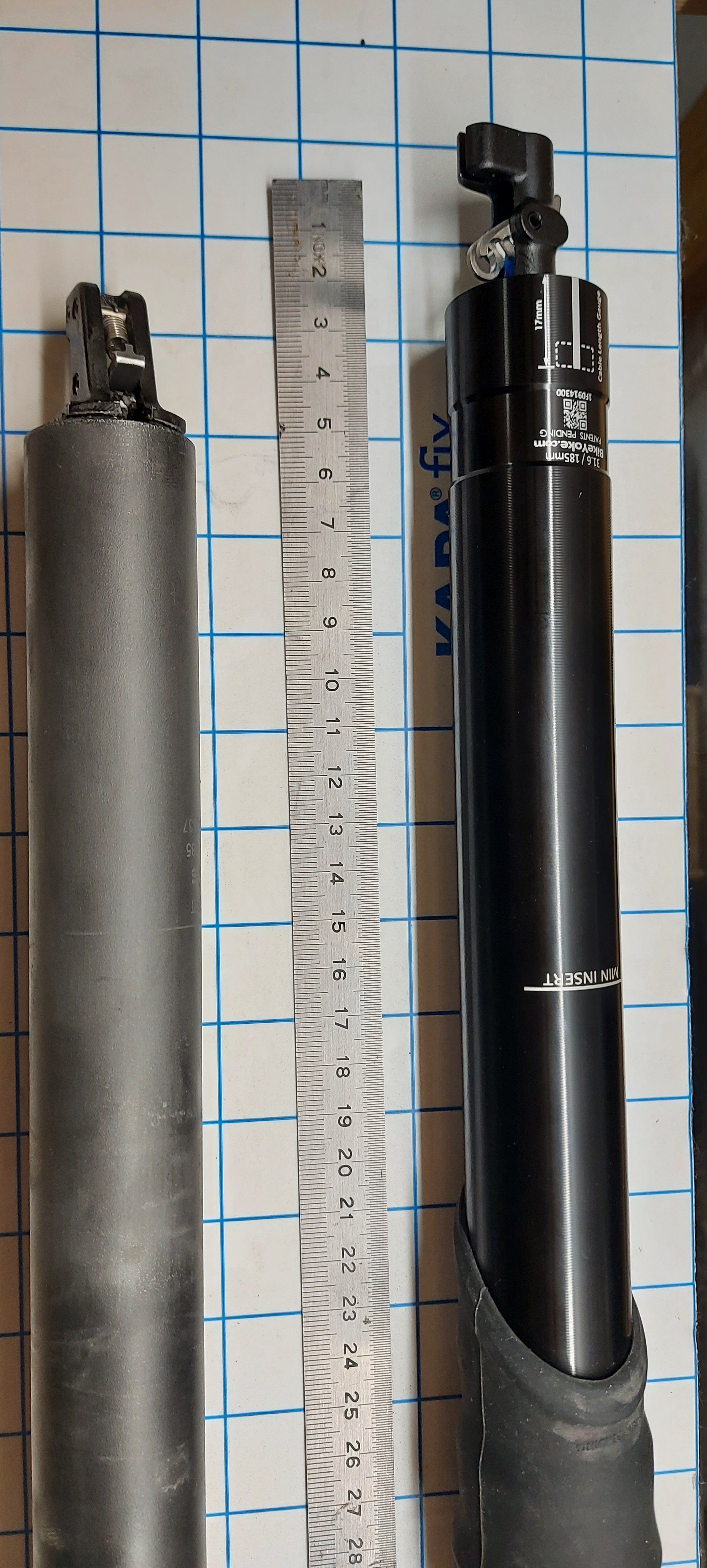

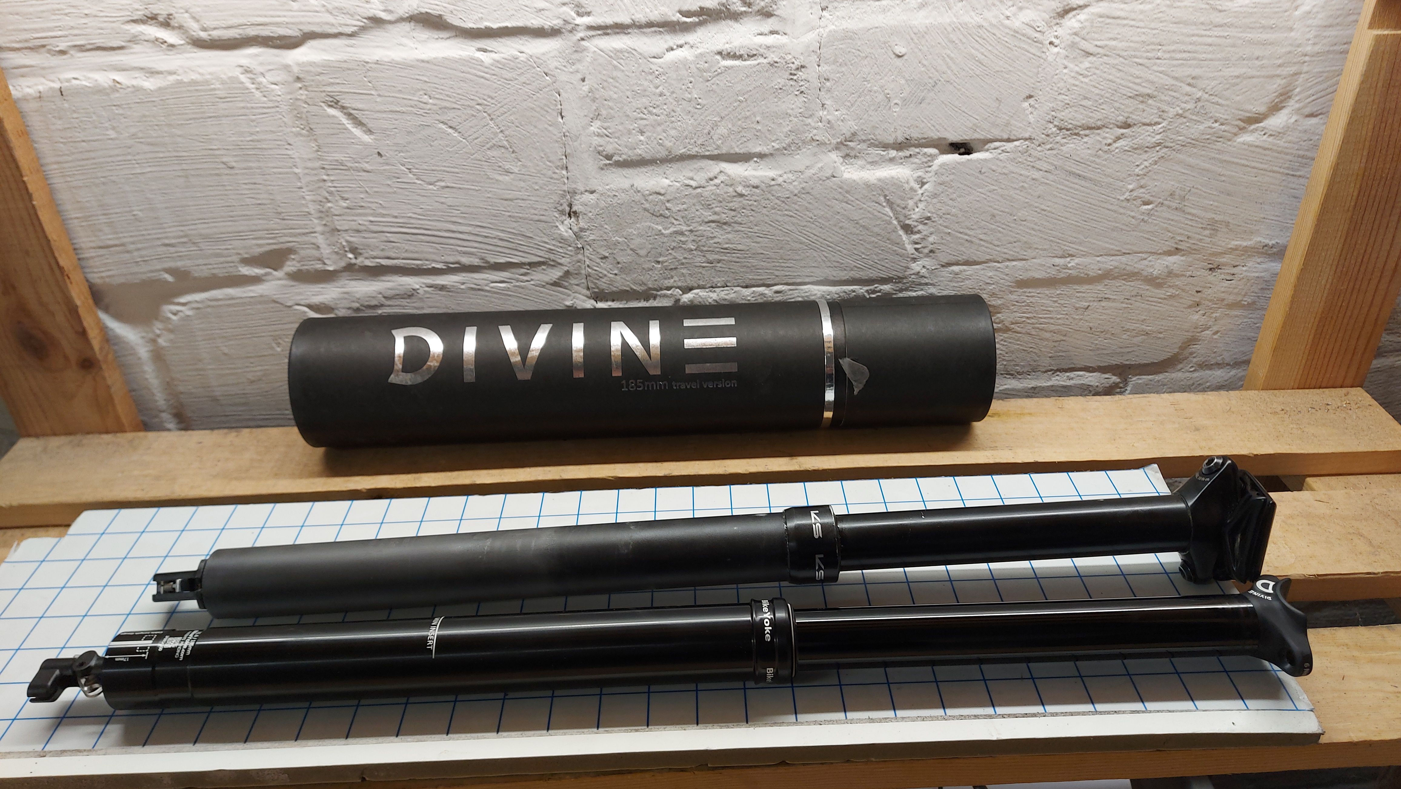

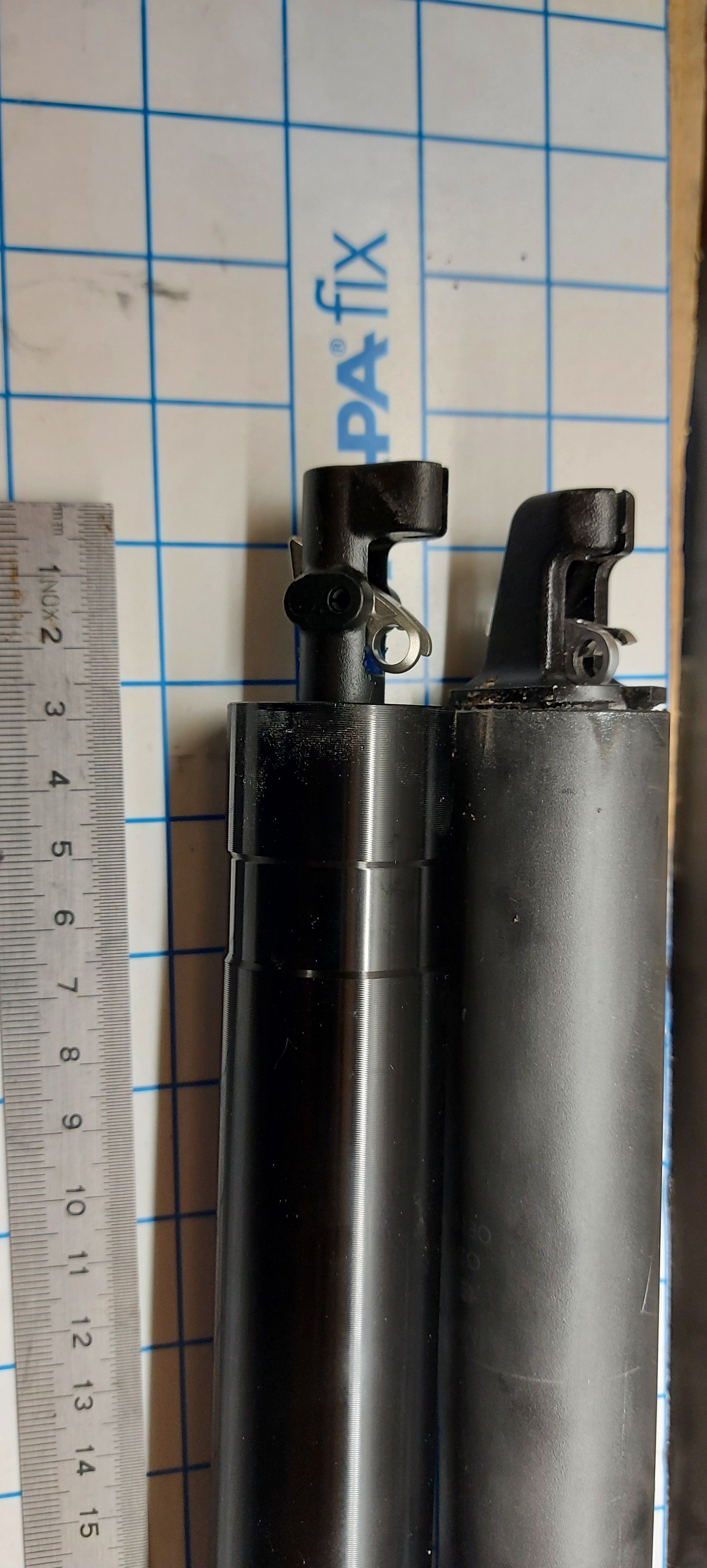

wegen dem komischen Tiefenanschlag bei Oneup habe ich mich jetzt für Bike-Yoke Divine entschieden. https://www.bikeyoke.de/de/divine-185.html
Außerdem ist der Preisunterschied nicht mehr so groß, weil Oneup auch die Preise erhöht hat.
Einbau war Easy.
Der Bowdenzug hat direkt gepasst, ich konnte den Zug einfach einhängen fertig.
Platz im Rahmen hätte sogar für mehr Hub gereicht.
Kleine Testrunde ist gemacht.
Alt vs neu:
Oben bündig. Unten nur die 3cm länger:
Gleicher Anschluss:
