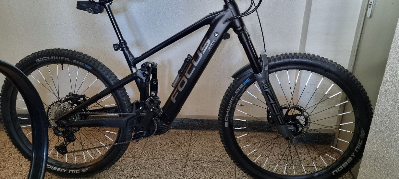

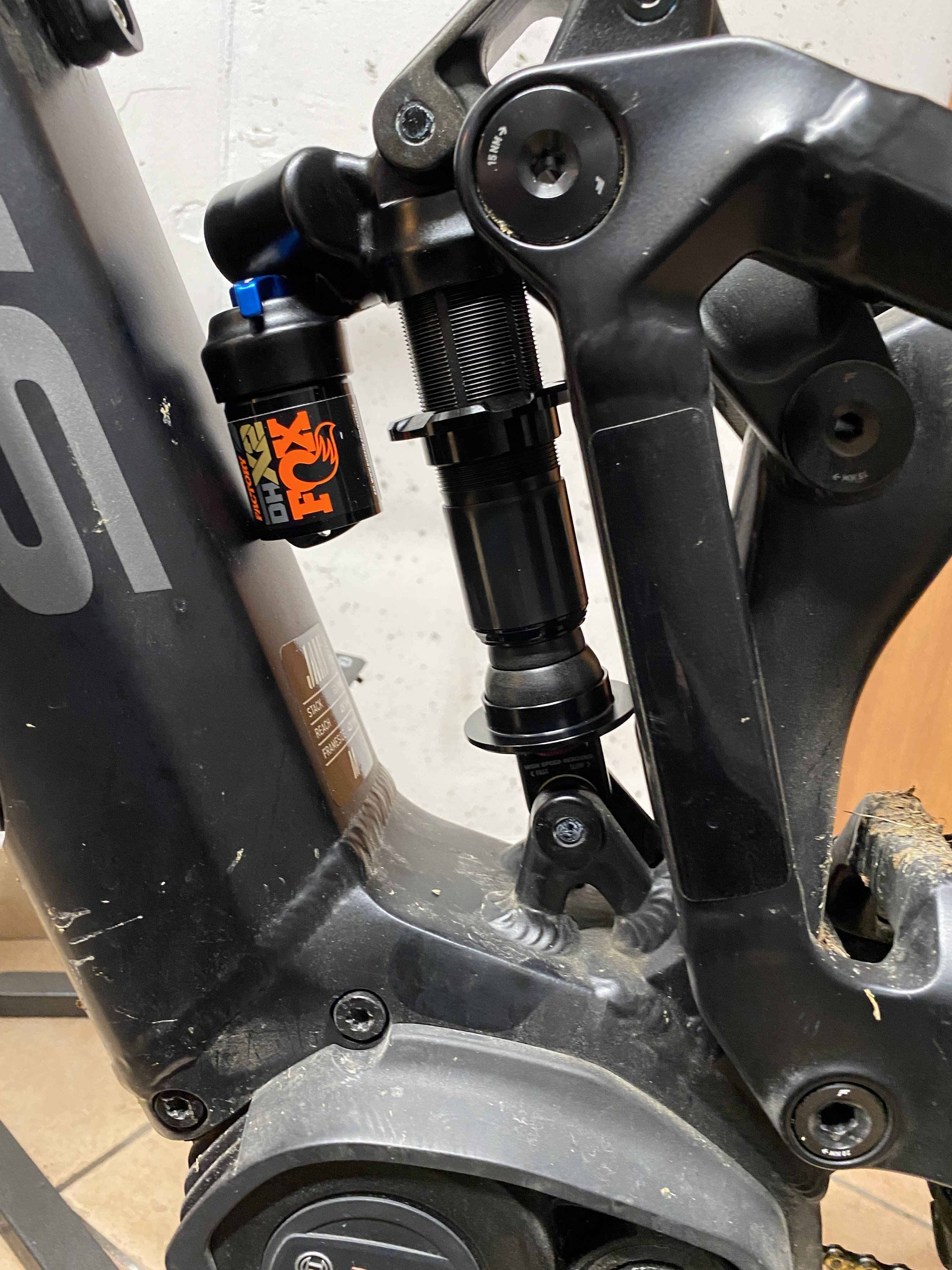

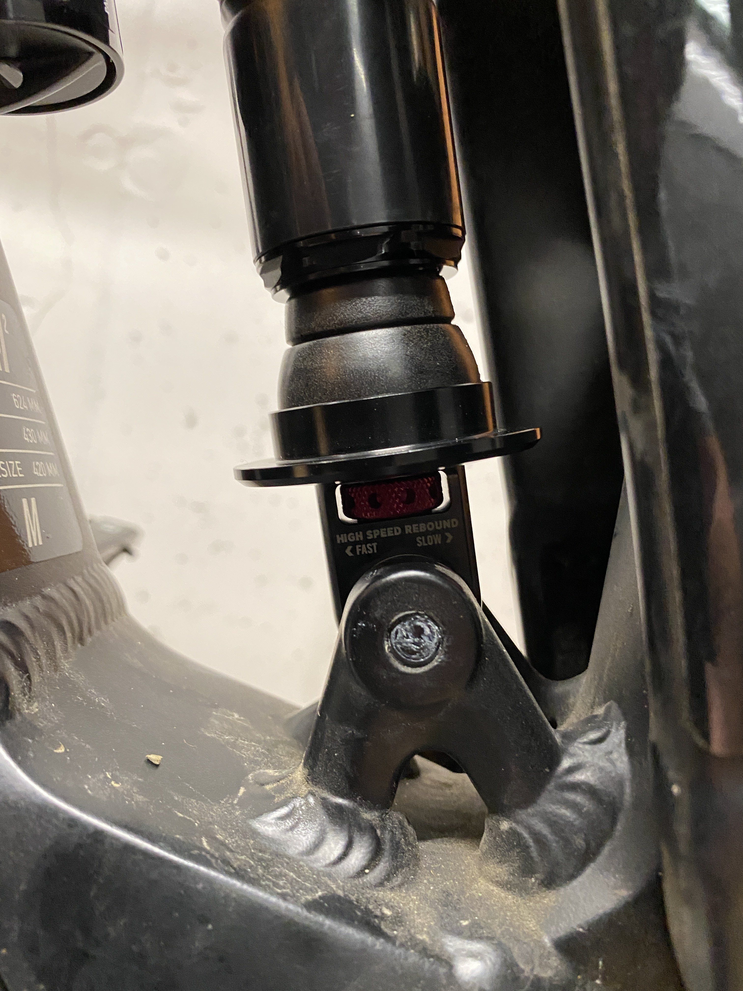

hallo, bei focus Jam2 6.8, welcher stoßdämpfer lässt sich problemlos montieren? Luft oder Frühling ist gleichgültig.
Meine ist Größe M.

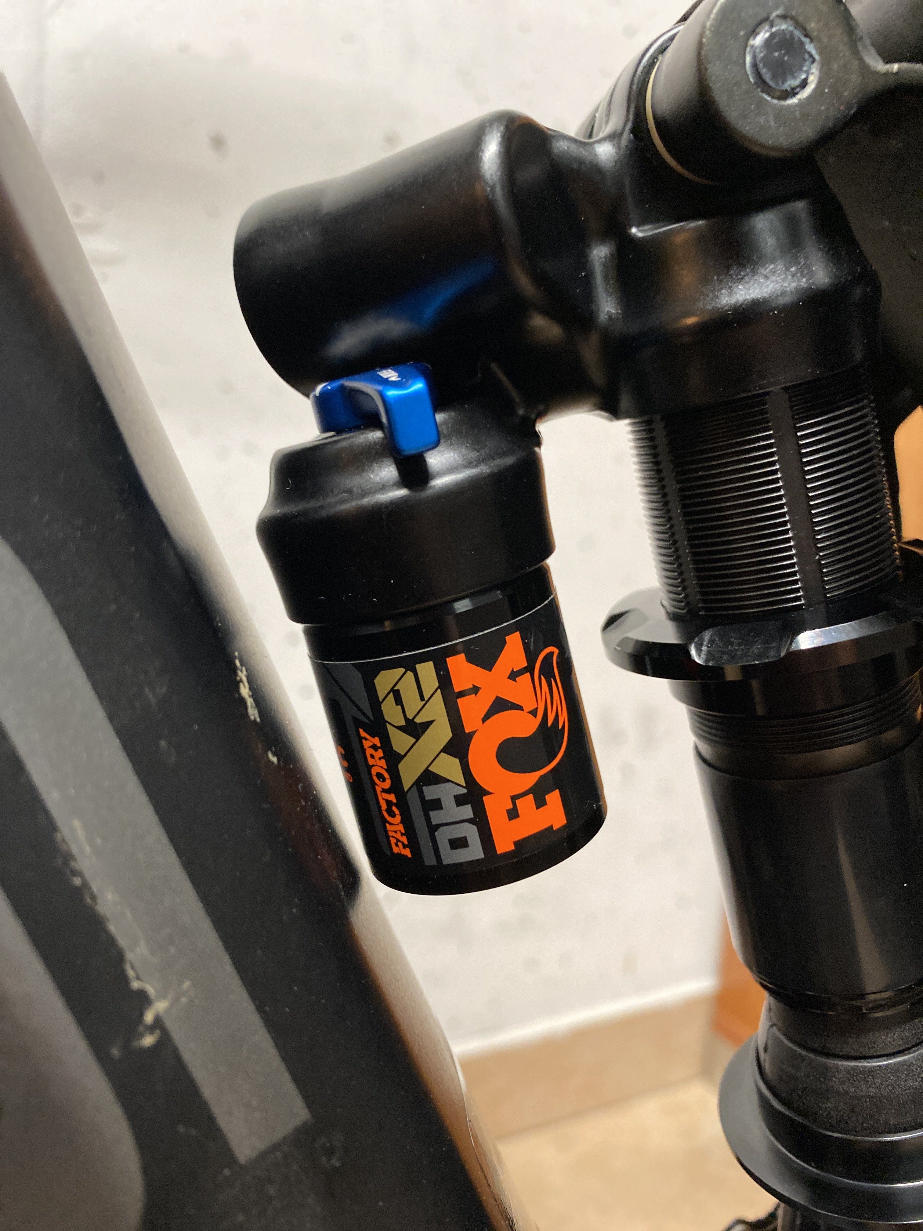

Ich habe versucht, ein Fox dhx2 Modell 2022 zu montieren, und es passt nicht, der Tank berührt den Rahmen und fährt nicht den ganzen Weg.
welches modell schlägst du vor? Danke schön
