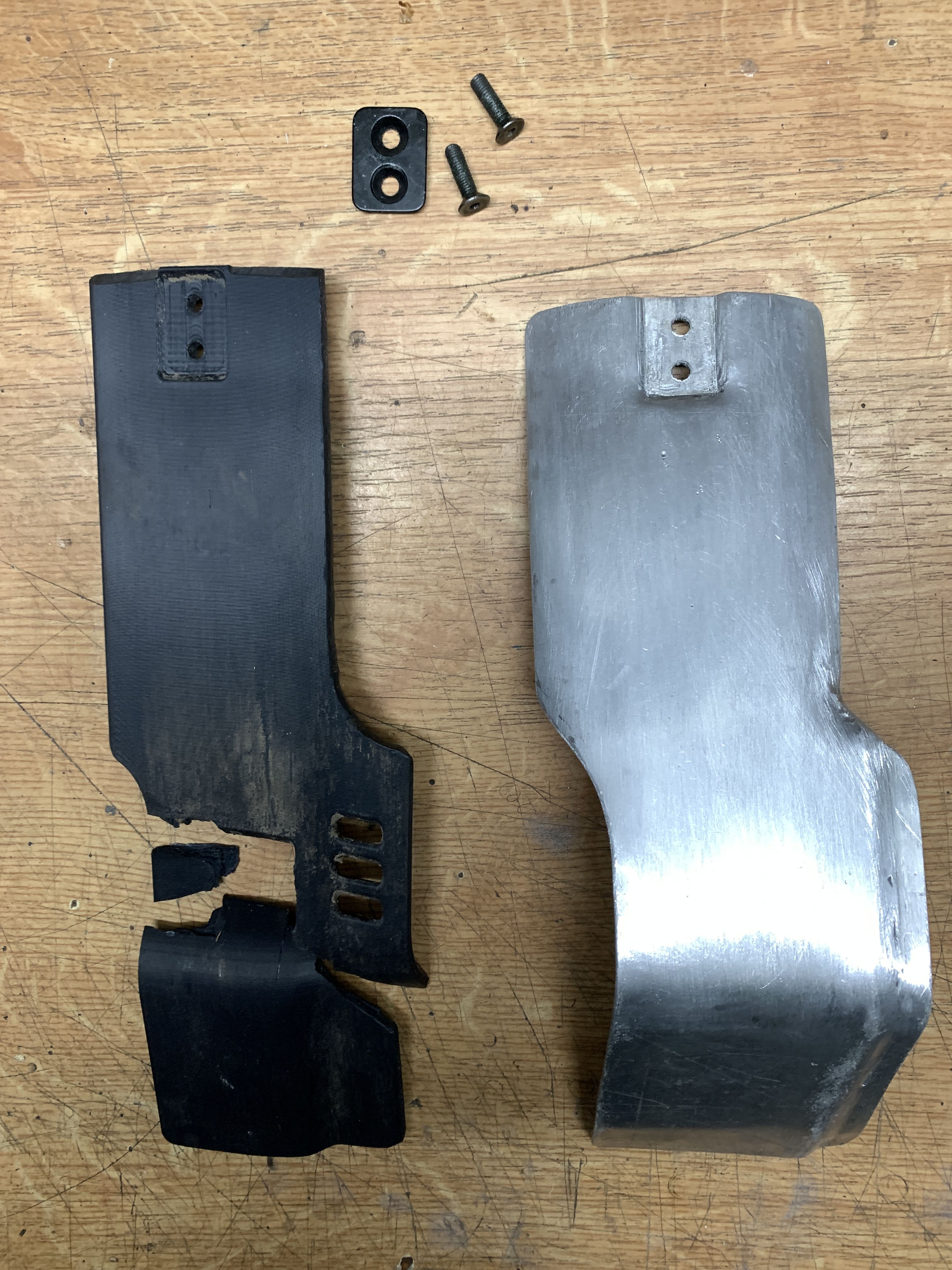

ich hatte mir einen Motorscxhutz - Unterfahrschutz für die Bosch Variante gekauft.
Dieses 3D gedruckte Teil aus Spanien (ebay), ziemlich teuer , optisch ganz ok.
Aber: wer ernsthaft über ruppige Trails rattert und schon mal Grundberührung hat, für den ist das Teil nix.
So geschehen...
Dann habe ich mal eben die Kaltschmiede angeworfen und mir einen Schutz aus 2 mm Alu gedengelt. Auf dem Bild noch unlackiert. Funktioniert nehezu perfekt.

Ja den Spanier habe ich auch zerlegt.
Dann dengel mal noch paar und teile die Höhe deiner Aufwandsentschädigung mit;).....Farbe frei wählbar natürlich

Für mich bitte eines aus 4mm Stahlblech. (felsige Gegend hier)
