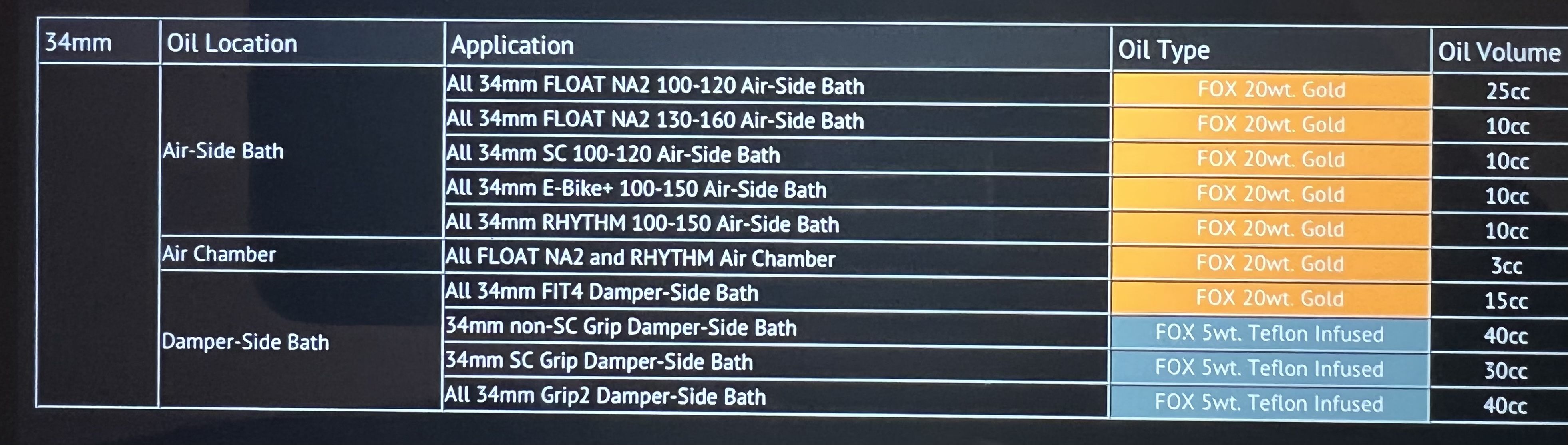

Na ja, dann kipp du mal dein Fox Gold in die Dämpferseite.
Bei Fit4 funktioniert das noch, da die Kartusche geschlossen ist, bei Grip jedoch nicht mehr. Die Grip Kartusche kann sich das im Casting vorhandene Öl holen und auch wieder abgeben. Das heißt, es kann ein Austausch des im Casting befindlichen Öles mit dem Öl in der Kartusche stattfinden. Damit ist das bettbahnähnliche, gleitoptimierte Fox Gold kontraproduktiv. Bei Grip MUSS Gabelöl auf der Dämpferseite eingefüllt werden.
Interessant, das weißt du aus der Praxis oder gegoogelt?
Die grip Kartusche hat das Loch "zum Ausgleich" ganz oben, wie es da zum Ausgleich kommen soll, kannst du uns gerne mal zeigen.
Du kannst das doch gerne machen wie du das möchtest, nur würde ich es nicht entgegen der Fox Wartungsanleitung empfehlen.
Öl befindet sich überall, sogar an den Schaumstoffringen, also kein Problem für das Öl überall hinzukommen.
Richtig, die SchaumStoff Ringe werden mit fox gold getränkt und dann mit dem dünnen teflon Öl ausgewaschen. Muss nicht sein.
Wie auch schon geschrieben, wird das auch so von diversen Dämpfer Spezialisten praktiziert.
Und wie auch schon beschrieben, spreche ich nur für meine Erfahrung, jeder darf machen wie er will
