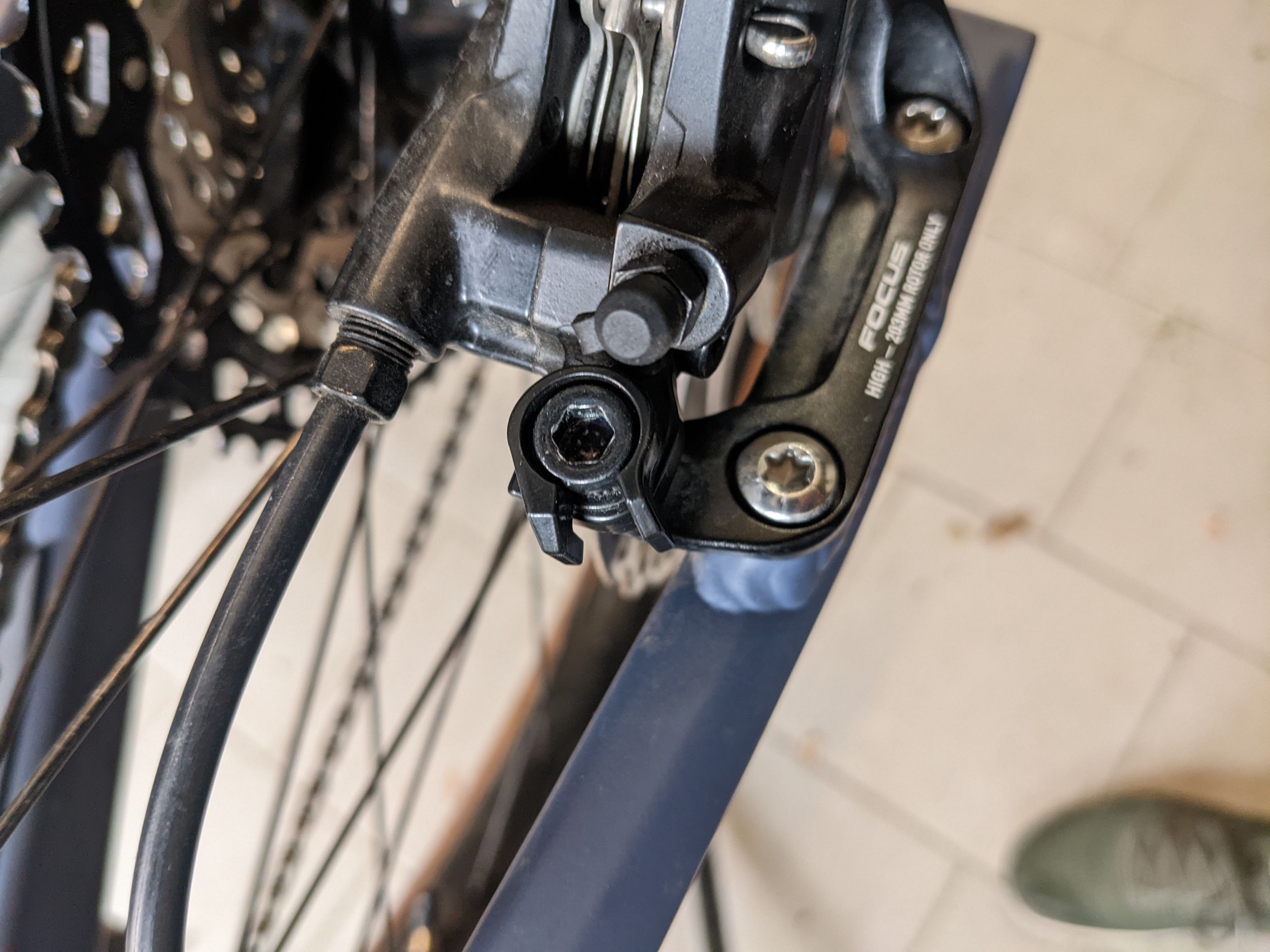

Hallo!
Ich habe gerade mal die Bremse bei meinem Jam eingestellt. Was hat es mit diesem Kunststoffring auf sich, der um die Schraube ist? Hab da keine Funktion erkennen können. Der ist auch nur an der einen Schraube, an der anderen nicht.
