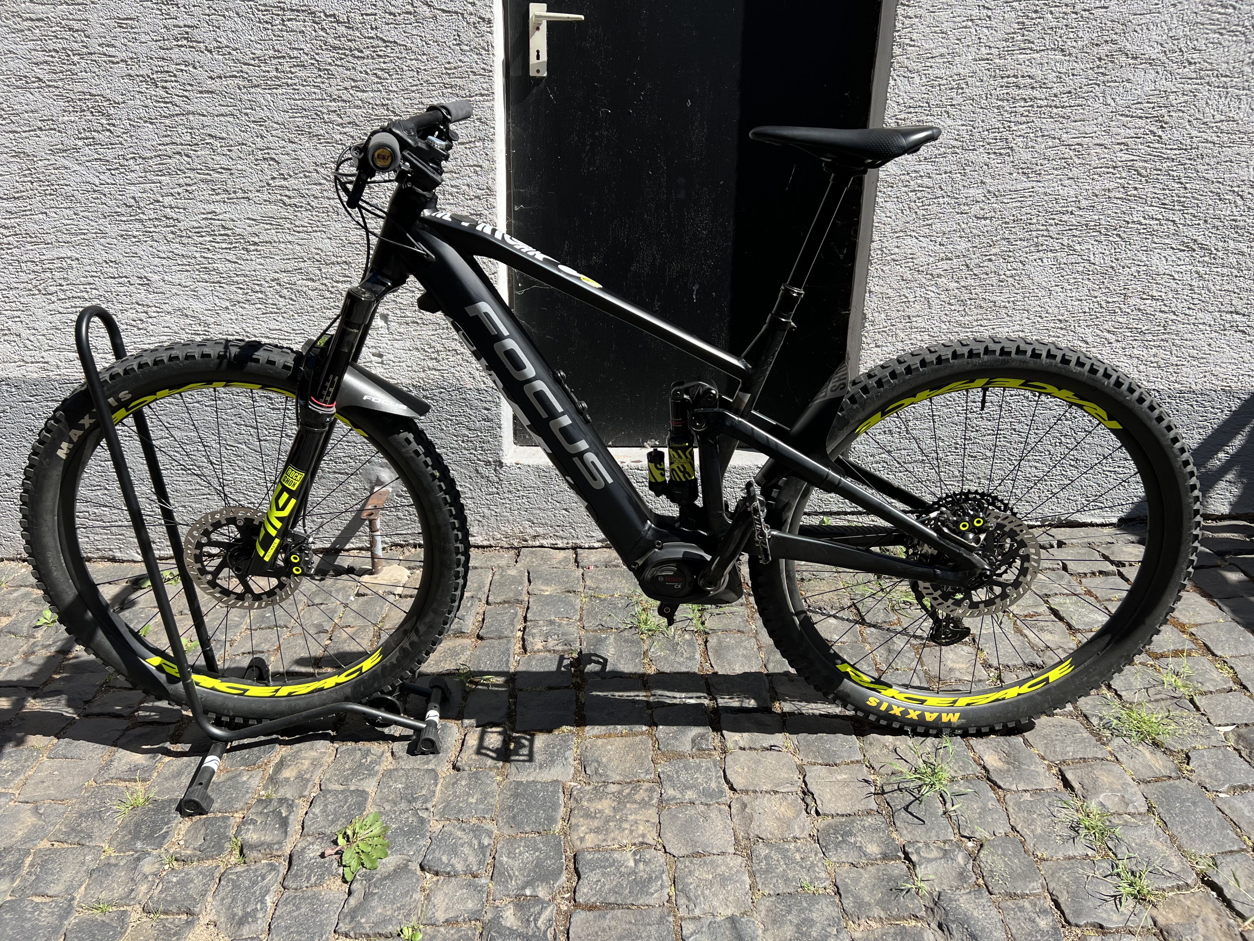

Nachtrag zum Öhlins Dämpfer.Hab jetzt den passenden Dämpfer, der bei vollem Federweg nicht an den Rahmen Größe M anschlägt und
wo ich jetzt alles vernüftig einstellen kann.
Ohne Probleme ?
55er Hub, beim kompletten einfedern bis auf Block sind noch ca 1-2 mm PlatzDämpfer mit 55 Hub oder 52.5?
Ohne Probleme…. Man liest ja solche und solche Meinungen. Wollte mir meine eigene Meinung bilden. Und funzt.Ohne Probleme ?
