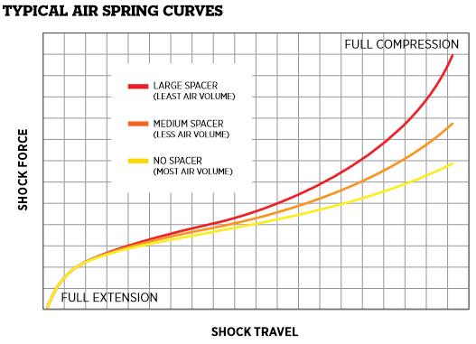

Hallo miteinander! Vielleicht könnt ihr mir weiterhelfen. An die Dämpfer-Spezialisten mit Erfahrung beim Dämpfer-Tunen. :)
Problem: Nach Tausch auf DPX2 sehr hoher Druck zur Einstellung des korrekten SAG (Soll 25% = 14 mm) nötig. Bei einem SAG von 19 mm brauche ich schon 300 psi! Zweite Pumpe habe ich auch schon getestet. Wie soll ich da 14 mm erreichen? Nebenbei finde ich die 300 psi schon zu hoch. Ja, die EVOL Kammer hält max. 350 psi aus, aber darum gehts ja nicht. Was soll da ein 100 kg Typ machen?!
Ausgangslage JAM² 6.8 NINE XL, Fahrergewicht mit Gepäck ca. 85 kg.

Beim Aufpumpen hab ich den Dämpfer auch alle 20 psi ca. 10x auf ein Drittel eingefedert, dass sich der Druck zwischen Positiv- und Negativkammer angleichen kann.
Was könnte an dem DPX2 für die Kinematik des Jam² noch ein Problem darstellen, außer der hohe SAG Druck, der eigentlich nicht nötig sein sollte? Ich kann die Abkürzungen der Dämpferbeschreibung leider nicht entschlüsseln.
Ich würde nun einen 0,4er Spacer ausprobieren, aber ob das hilft. Das sollte mir zur Einstellung des SAG (gut 25%) nicht viel bringen. Denn der Ändert mir erst stärker steigend die Federkraft bei gleichem Druck bei größerem Einfedern. Allerdings hatte ich gelesen, dass die 0,2 beim DPS eher für Fahrer mit M-Rahmen und 60 kg ausgelegt sind. Keine Ahnung ob das stimmt. Daher würde ich mit einem 0,4er starten. Das hilft zwar nicht bei beim SAG-Druck, aber hinten raus, dass er mir nicht durchschlägt, wenns hart wird.
Was denkt ihr?
Wer einen DPX2 verbaut hat, welchen Druck bei welchem Fahrergewicht habt ihr eingestellt? 1000 Dank!🙏
Aus dem Float Tuning Guide:
Hi und willkommen.
Es hat keiner den dpx2 drin, weil dieser voll eingefedert selbst beim L Rahmen ansteht.
Hast du den Dämpfer mal ohne luft eingebaut und eingefedert? Ist da noch platz im XL Rahmen?
Ansonsten passt das mit dem Druck.
Ein 0.4 oder 0.6 Spacer in der positiv kann schon helfen, auch spacer in der negativ Kammer. Der originale DPS hat einen in der negativ Kammer.
Jetzt aber das eigentliche Thema.
Der Dämpfer wird mit dem hinterbau nicht richtig harmonieren.
Du müsstest diesen zum umshimmen zu fox einschicken.
Das wird sonst nie richtig gut und bekommst das bike nicht gut abgestimmt.
Viel Erfolg

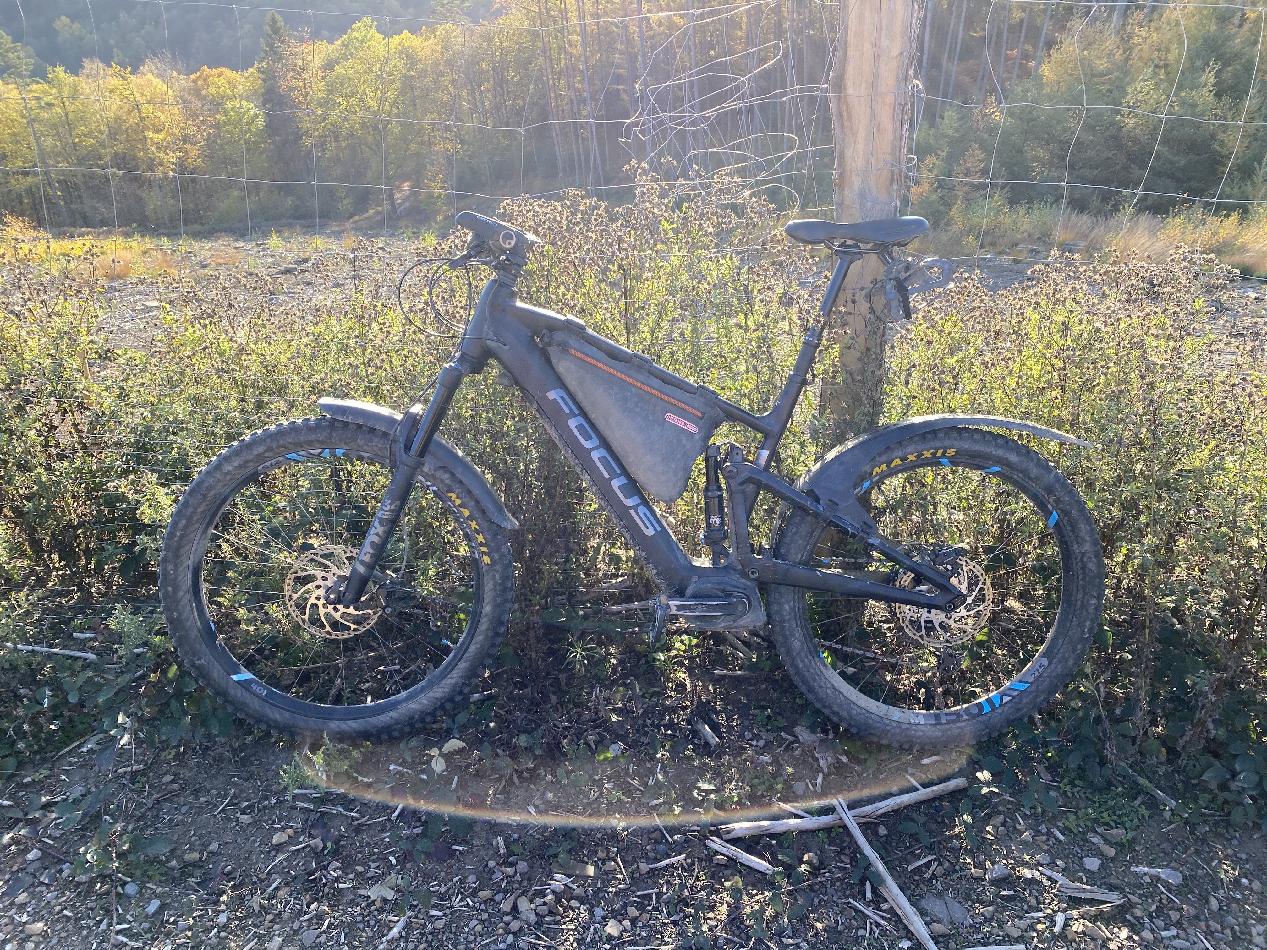

Ich überlege mein Focus Jam für die jetzt kommende schlecht Wetter Saison ab und an als Pendelrad zu nutzen.
Hat jemand Erfahrungen mit guten Schutzblechen und Gepäckträger an dem Rad?
Vielleicht sogar mit dem Ortlieb Quick Rack und den entsprechenden Zubehör-Schutzblechen?
Sks Infinity
Thule Tour Rack
Top Peak Tetra Rack
Old Man Mountain Divide mit Fit Kit 811
Es funktionieren natürlich nur die, die ausschließlich am Hinterbau montiert werden. Der Ortlieb deshalb nicht, würde ich sagen. ;)
Ich selbst habe den Thule mit Toppeak Omni Adapter. Dann kann man die Toppeak Taschen einfach aufschieben. Aktuell würde ich aber den Sks mal versuchen, das sah auf der Eurobike ganz gut aus. :)
Vorne: RRP Proguard Bolt On
Hinten: SKS Mudrocker mit beiliegender Verlängerung nach vorne
Unter beide passen auch dicke 27,5er (hier Maxxis Minion 2,8 auf 40er Felge).
Keine Ahnung, wie es mit 29ern wäre.
Um im Gelände nicht komplett eingesaut zu werden reichen die. Speziell beim vorderen wäre ich allerdings skeptisch, ob die Länge reicht um normale Schuhe und Hosenbeine repräsentabel sauber bzw trocken zu halten.
Als Gepäckträger habe ich einen von Old Man Mountain, der wird an den Sitzstreben und zusätzlich an einer speziellen Steckachse befestigt. Er wäre bestimmt toll, ich habe ihn allerdings noch nicht gebraucht.
An deiner Stelle würde es ich mal mit Schutzblechen und Rucksack testen.
Falls du sauber & trocken bleibst lohnt sich ein Gepäckträger.
