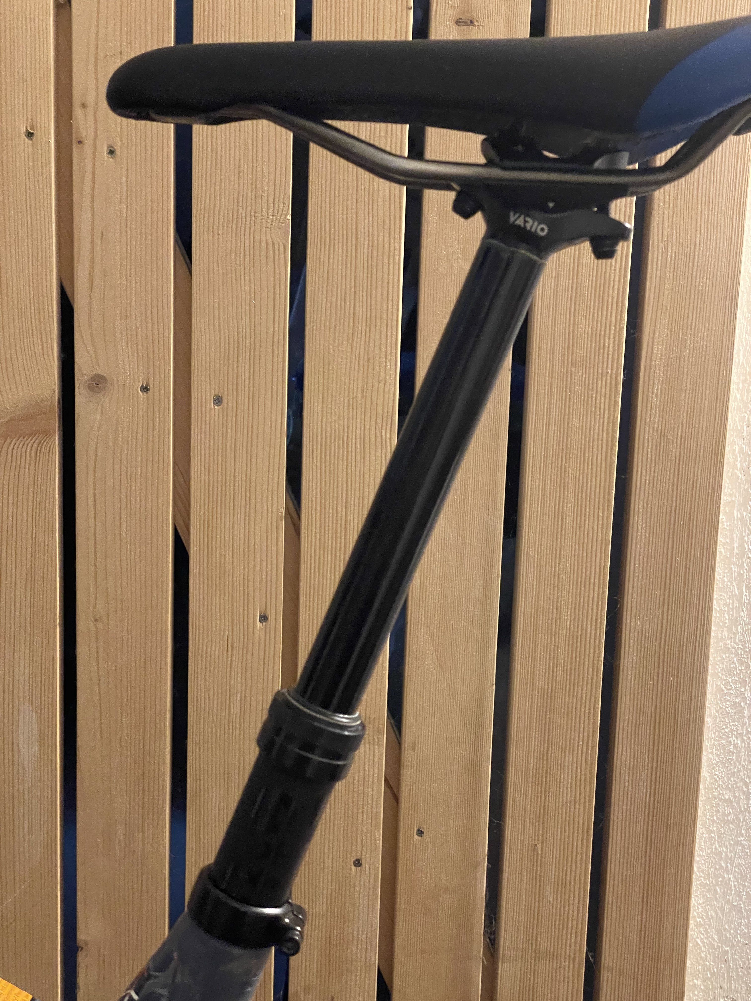

Check ✌️
E*thirteen infinite 180 ist drin.
Ne 210 wäre auch noch reingegangen 😬🤦‍♂️
Wenns die KS30i in 170..180 gäben würde, hätte ich die geholt
Die LEV SI gibts mit 175mm, aber nur bis 90kg zugelassen. Dann leider doch ned…
