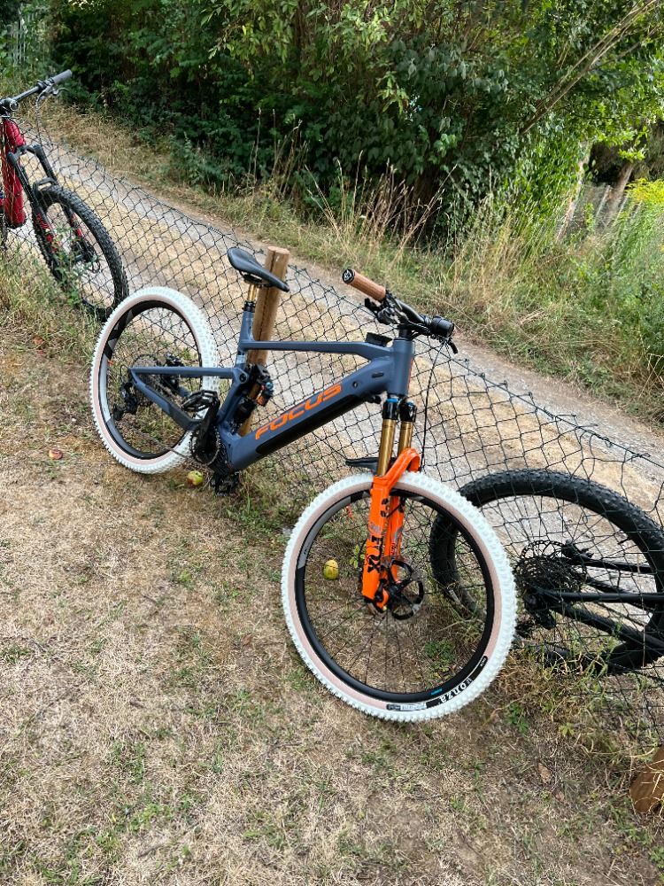

Also, dass es jetzt hier mal wieder was anzusehen gibt,
mein aktuelles Jam² 6.X.
Gabel auf Shiny Orange umgebaut
und weiße Onzas...
Sehr Polarisierend, exotisch und doch auch performant.
Gepaart mit der Hauseigenen Dichtmilch, hoffe ich auf bisschen bessere
Erfahrungen als ich bisher mit Muc Off hatte...
Updates folgen ;)
Ps: Ich hab hier auch noch ein Glossy Black Aftermarket 38 Casting rumliegen.
