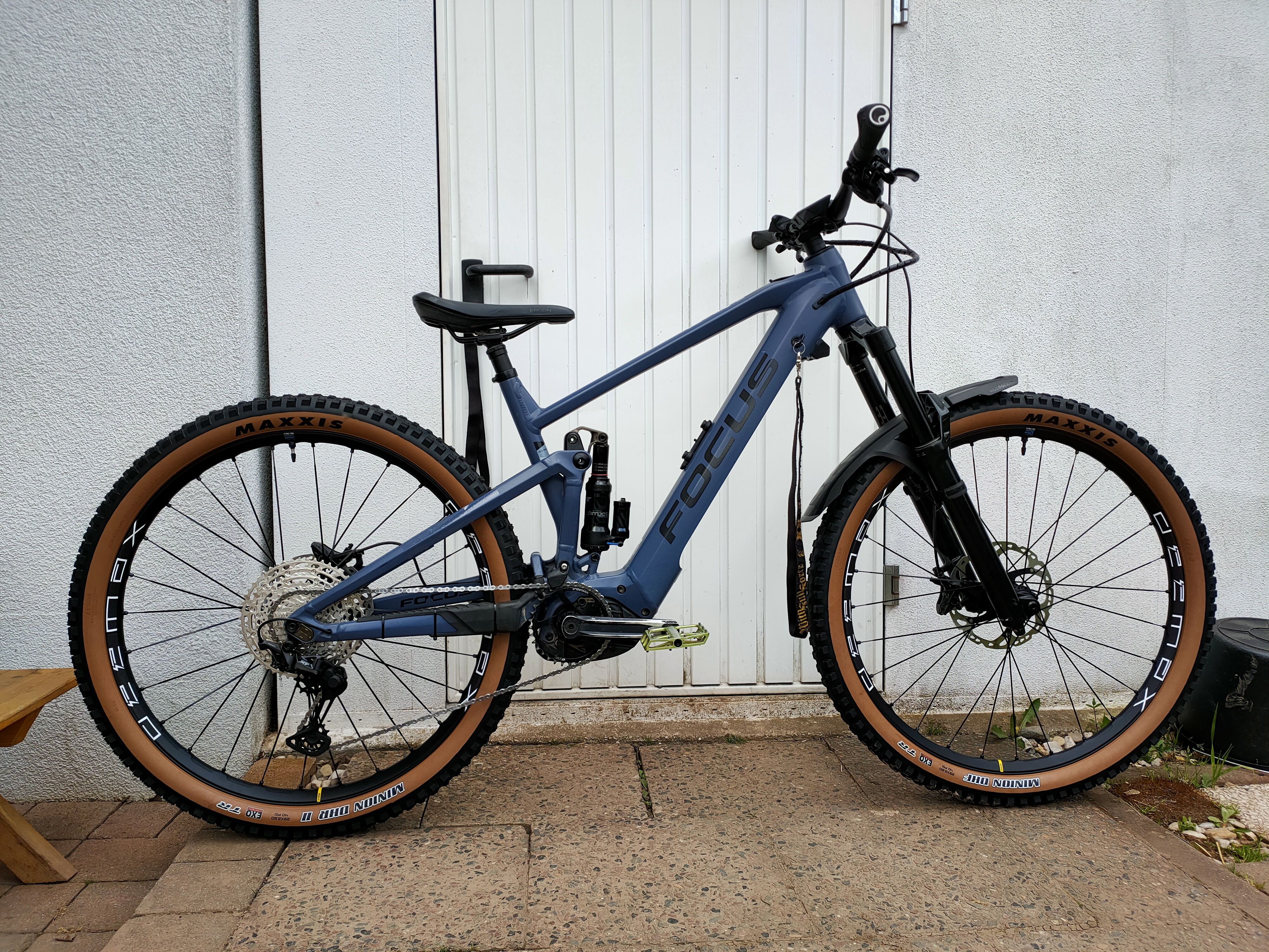

Danke, ich habe mir das so umgebautDa hast du eine solide Grundbasis ,je nach dem was und wie du fährst muss da nicht viel Umgebaut werden.![]()
Moinsen,Sieht ja aus wie neu, fährst du auch?

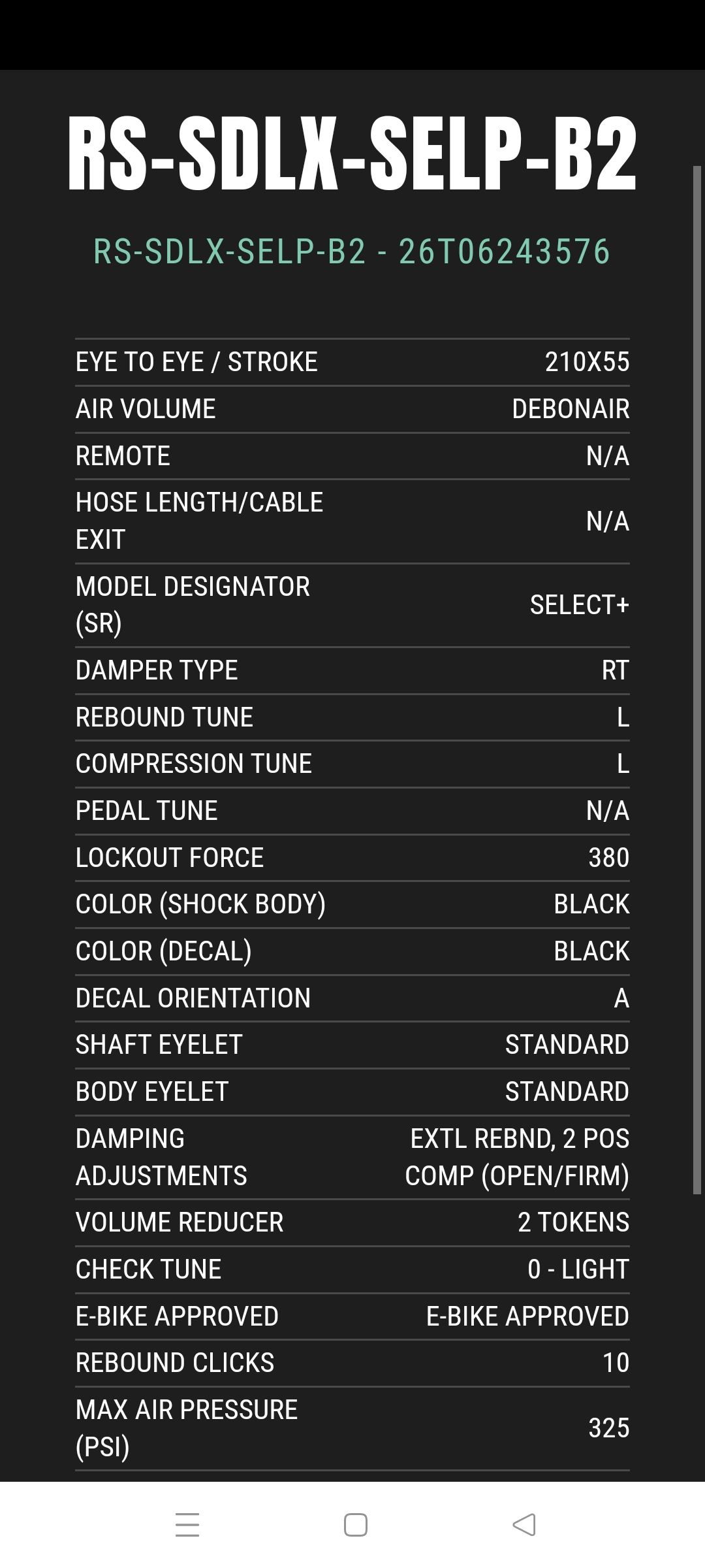

Was war das nochmal für ein Dämpfer? Und hast du ihn irgendwie anpassen lassen? Shims etc...

Mich hat es bisher immer so abgelegt, dass das Fahrrad im Schlamm oder auf der Wiese und nicht auf Steinen oder so gelandet ist. Beim genaueren Betrachten findet man trotzdem Scharten und Kratzer bis aufs blanke Alu. Dazu ist es da.Also wenn meines nach 10tkm so aussieht, dann brauch ich kein fully
Ok, ich hab andere Ansprüche ans Terrain, da bleiben „Gebrauchsspuren“ nicht aus

Das Jam2 Bosch ist einfach ein geiles bike, auch nach all den Jahren sieht es immer noch klasse aus und hat ordentlich Potential.

Du könntest den Dämpfer relativ einfach noch mit ner NegMeg pimpen, was ihn im Mittelteil noch softer macht

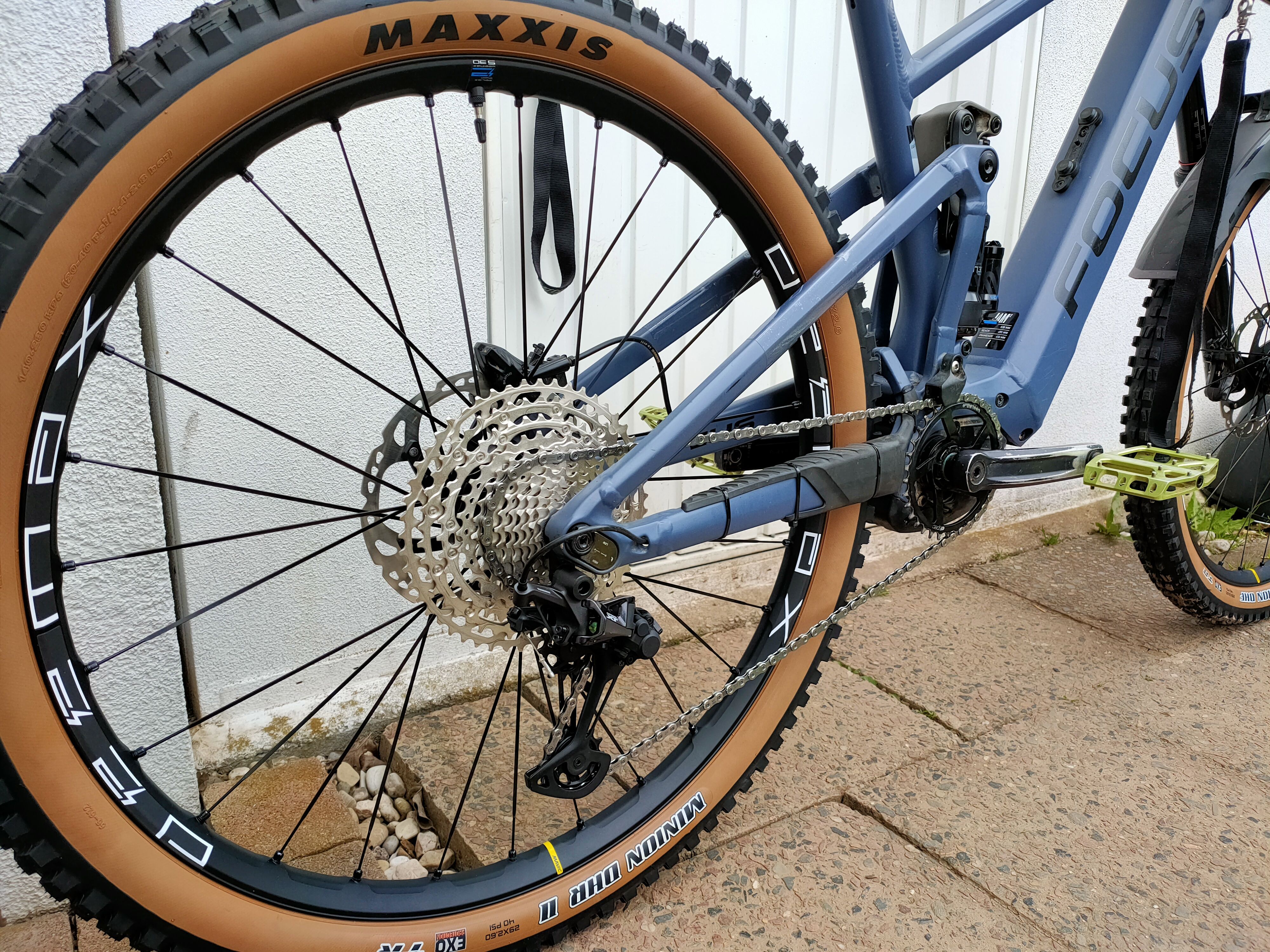

Fahre vorne+hinten 2.4er. Würde nicht breiter wie 2.6 vorne gehen.Welche Reifenbreite hinten willst du fahren?
